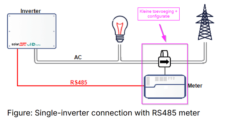

Je kunt sommige omvormers instellen voor 'zero-export'. Er wordt dan geen stroom teruggeleverd het net op.
Dan is natuurlijk wel iets nodig om in de meterkast te meten hoeveel je eigen verbruik is, zodat de productie van de omvormer daarop wordt aangepast. Dat kan met meetspoelen en ik dacht soms ook via de P1 meter.
Vanuit de meterkast wordt dan bijgehouden wat het eigen verbruik is, dat signaal wordt aan de omvormer doorgegeven; en die past met de-rating zijn eigen maximale opwek aan aan het eigen verbruik.

  • jeroen3
SolarEdge heeft hier een application note voor
https://knowledge-center....tion_application_note.pdf
Afbeeldingslocatie: https://tweakers.net/i/1vnEW_5ZzNk-uPe-ZNfvCrkIplM=/800x/filters:strip_exif()/f/image/o13Co3FM3WbPIeYgjxsmUADA.png?f=fotoalbum_large

Je kunt ongeveer hetzelfde scenario creeren, maar dan iets minder snel en betrouwbaar*, via home automation.
Een HA of Homey Pro (advanced flow) kan via de P1 poort meten en de power limit registers via modbus-tcp in de solaredge omvormer beschrijven.
*het is afhankelijk van je wifi en de p1 meter geeft maar elke 1-10 seconden meting
