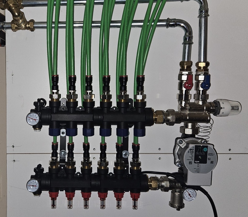

Natbouw over ongeveer 50m2, zoals gezegd blijf ik nu wel flow houden op de vloerverwarming en de aanvoer blijft 35 graden over de leidingen tussen het pendelen door.
Afbeeldingslocatie: https://tweakers.net/i/HYwjJvhQAOSTL9QoMF7ARyp1YIs=/800x/filters:strip_icc():strip_exif()/f/image/sGv6zJs54R9BQQLe3rAA2Mhg.jpg?f=fotoalbum_large

Inmiddels e.e.a. waterzijdig wat beter kunnen inregelen. Nu vloer op temperatuur is is het "pendelen" gestopt.
