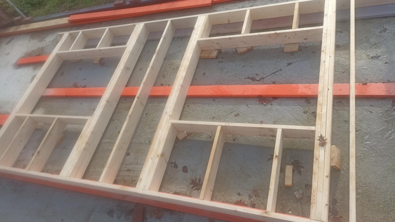

Beste lezer,
Ik heb een aantal houten kozijnen met de ruit er nog in welke ik in de HSB wand 183 cls wil plaatsen.
Het wordt een spouwmuur met baksteen aan de buitenkant en een spouw van 4 a 5 cm. Ik ben opzoek naar opties voor het plaatsen van de kozijnen waarbij ik het glas er in kan laten zitten.
Een spouwlat zou kunnen dacht ik. Zal wel een stevige moeten zijn en niet dikker dan 4 cm i.v.m. de spouw. En ik denk dat de beplating dan tegen de spouwlat komt en niet onder de spouwlat.
Maar ik zou ook het kozijnvenstre in de HSB groter kunnen maken en het regelwerk i.p.v. 183 bijvoorbeeld 220 kunnen maken. Dus dat die regel doorloopt de spouw in.
Vervolgens gewoon van buiten naar binnen schroeven door het hout het kozijn in.
Wat zijn jullie gedachten?
En ik moet de ruimte voor het kozijn natuurlijk ietsjes groter maken om zeker te weten dat het kozijn er echt in past, dus ik houd sowieso een kier over. Gewoon dicht purren?
en is er nog een mogelijkheid om rondom het kozijn te isoleren? Anders is het enkel een beetje hout tussen de spouw en binnenruimte. Ik heb hier nog geen oplossing voor.
Ik ben erg benieuwd naar jullie ideeën! :) alvst bedankt.

Dus een HSB binnenwand met een bakstenen buitenmuur halfsteens? Ik vind het moeilijk om uit het verhaal exact op te maken waar je nou mee te maken hebt. Waar is je isolatie? wat is dat voor isolatie?
Kun je eens een doorsnede van de wand tekenen?

de isolatie zit in de hsb, steenwol.

Ik weet t mosterd na de maaltijd maar: waarom geen houtvezel ipv glaswol?
Je detail is mij niet echt helder over hoe nou je kozijn vast wil zetten. Hoe groot is de opening? Hoe 'dik/diep" is t kozijn?

Ik zal het proberen te verhelderen. Steenwol i.v.m. betere isolatieaarden en budgetvriendelijker. Deze keuze staat al vast.
Fr33z schreef op donderdag 30 oktober 2025 @ 01:48:
Dat is ook eigenlijk mijn vraag, welke opties zijn er om het houten kozijn vast te zetten.
het is CLS 183 bij 36. Dus 183 diep, met dan de beplating er nog bij.
De opening kan ik dus zo groot maken als het kozijn zelf, dat die er net in past.

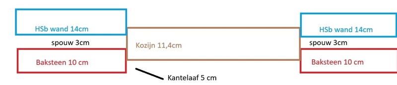

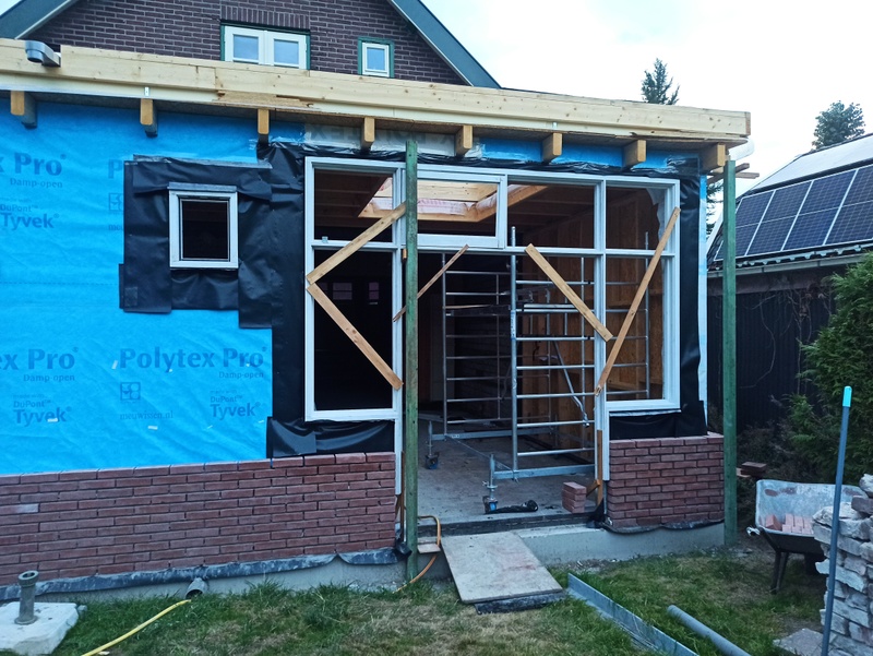

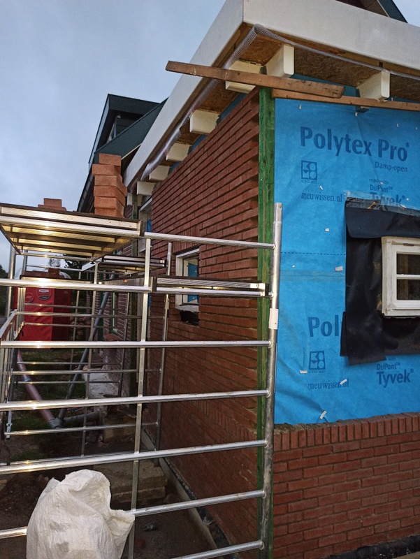

Er zijn meerdere manieren om dit te doen. Ik heb de kozijnen gewoon vastgeschroefd aan de HSB wanden en er dan omheen gemetseld. Vergeet niet om de HSb iets afschuinend te laten lopen en goed met folie bedekken/intapen.
De kantelaaf is 5 cm, spouw is 3 cm, kozijn is 11,4cm (abc profielen).
Als je niet uitkomt omdat de ruimte om het kozijn vast te maken niet groot genoeg is zou je een stelkozijn kunnen maken. Een spouwlat kan ook. Ik zou het wel van materiaal maken dat tegen vocht kan en niet de grond laten raken. Voor de ruimte ertussen zou ik compriband gebruiken. Vergeet ook niet om RVS kozijnankers in te metselen.
