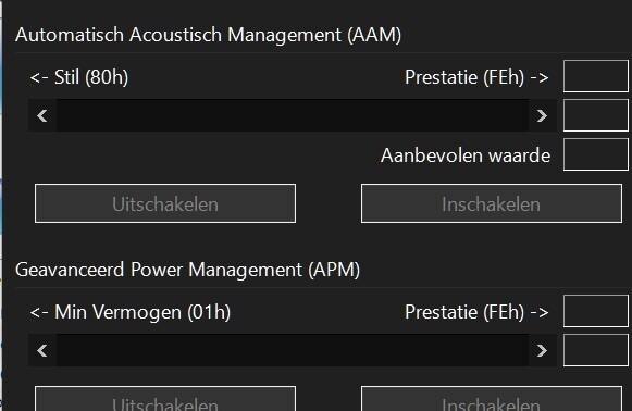

Ook wel eens een luidruchtige hitachi gehad (sommige seagates ook vroeger) Ik kon van die modellen wel in het crystal disc info programma (top)functies-geavanceerde functies--aam/amp beheer
de schijf op stil gebruik zetten dat deed wel een hoop met het geluid het probleem was dat crystal disc info de instelling niet onthoud meen ik dus met een restart pc was de stil instelling weer ongedaan gemaakt als ik het me goed herinner
Met schijven van de laatste tijd is het meestal niet instelbaar maar je ziet snel genoeg of het aanklikbaar is en te wijzigen met de hitachi volgens mij wel

hi @testkonijn ! Heb de schijf uit de nas gehaald (en daarmee de raid 0 die pas klaar was verbroken) maar helaas is die bij bij ook uitgeschakeld, kon wel iets met prestaties doen maar dat bleef niet zitten na een reboot helaas:
Afbeeldingslocatie: https://tweakers.net/i/3yvEDPCt8sJVscb50zGtXo1d6HI=/800x/filters:strip_icc():strip_exif()/f/image/uFzhDkeovRHWt7qUXcwkdErN.jpg?f=fotoalbum_large
Ik ben momenteel met de verkoper in gesprek of hij een stillere heeft en ik deze kan terugsturen voor die (natuurlijk 2x nogmaals verzendkosten dan). Maar heb ook gevraagd of ik het geld terug kan krijgen stel hij heeft geen stilleren.
