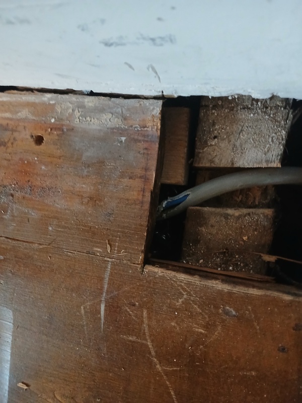

Mijn vraag
De aannemer heeft door de nieuwe instalatiekabel gezaagd. Hoe is dit te repareren?
De aannemer heeft onder mijn houten vloer een nieuwe instalatiekabel aangelegd voor mijn inductieplaat. Bij oplevering was ineens de plank te kort. Bij het herstellen heeft hij door de kabel gezaagd. Hij zou niet door het draad gegaan zijn alleen de buitenkant. Hij zou het oplossen. Ik bekijk het vandaag. Hij heeft er wat Ducttape overheen gedaan en ik zie dat hij ook door het blauwe snoer is gegaan.
Dit lijkt me toch gevaarlijk?
Hoe kan het professioneel opgelost worden?
De kabel opnieuw plaatsen wordt lastig omdat hij hem elders in de muur geplakt heeft.

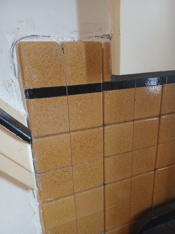

Waarbij een onvervangbaar tegeltje is gesneuveld. Hij zou de kabel infeeezen maar heeft een gleuf gemaakt met een boorhamer met bijtel.

Nee zeker niet oke, die mantel zit er niet voor niks op, ik zou zeker de aannemer verzoeken dat te vervangen en niet afplakken met ducttape of een of ander smeersel, een mof is nog het minste.
Dat plak werk aan de laatste foto kan mij voorstellen niet anders kan maar jemig....

Dit is gevaarlijk. Er moet gewoon een nieuwe kabel getrokken worden.

Nulleiding is geraakt, gewoon laten vervangen dus. Ik zou dit niet meer vertrouwen.
Dat het lastig is zal allemaal wel, maar dat is aan de aannemer om op te lossen.

Manmanman, nee dit is zeker niet okee en moet gewoon vervangen worden.
Daarnaast is het erg ongebruikelijk (verboden weet ik niet) om zo een kabel in de muur te duwen, normaal pak je gewoon pvc buis en trek je er de losse draden in.
Laat deze beunhaas het maar gewoon oplossen.

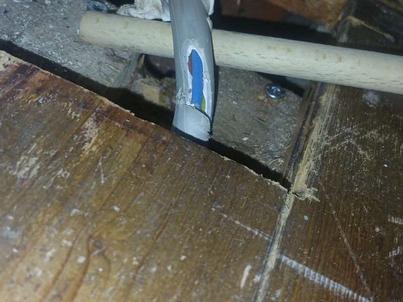

Als er genoeg ruimte in de kabel en in de vloer (?) zit, zou je de kabel een stukje kunnen terughalen en een nette verbinding kunnen maken, bijv. met gietmofjes. En als die ruimte er niet is, moet er een nieuwe kabel komen.
Overigens: als er iemand ooit een spijker of boor in die houten vloer zet, gaat hij ook leuk verrast zijn door een kabel die er slingerend doorheen loopt. Ik zou op z'n minst met foto's (liefst nog met wat referentiematen erbij) documenteren waar hij precies loopt.

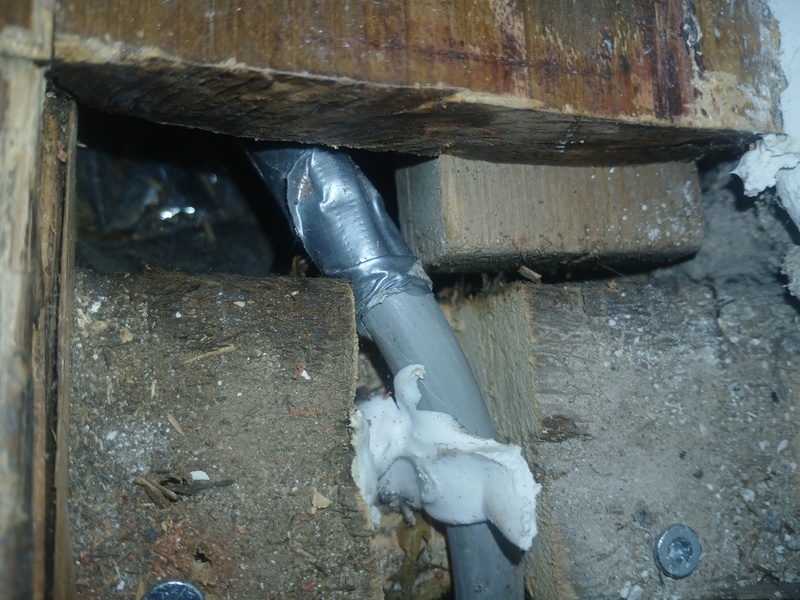

Dat plakwerk onder aan de trap(?) is broddelwerk.
Ofwel frees je een paar sleuven, waar je buis in legt waar die kabel door gaat, of je legt die kabel op zijn minst door een kabelgootje.

Mag gewoon, zolang er maar dubbel geisoleerd is. Dus een binnen- en een buitenmantel. Elke draad heeft zijn eigen mantel (op kleur) en het geheel zit nog een keer in een geisoleerde mantel.

Nou op die foto is het iig niet dubbel geisoleerd meer ;)
Kabel eruit en vervangen is de enige goede oplossing.

Dat, plus kans op oververhitting (met brandrisico) op het beschadigde deel.

Knap staaltje prutswerk weer van pico Bello b.v. Die kabel is wel dubbel geïsoleerd. Maar even zo een ducttapje erop en wegstoppen… man man man. Fijn ook met al dat hout er omheen. Als de boel in de fik gaat ben je mooi de Sjaak. Dit doe je toch niet als “vak man” is
Gewoon gevaarlijk. En dan die kabel
Lekker zo half in die muur kleien… wat heeft ie nog meer lopen wegstoppen wat je
Niet weet?

Dit is gewoon volgens de standaarden en mag gewoon en is ook prima veilig. Vervangen is wat lastiger dan gladde buizen met los draad maar in dit geval was men waarschijnlijk niet ontkomen aan flexbuis en is vervangen na 2 bochten toch al snel een uitdaging. Op bepaalde plekken heb ik ook YVMK gebruikt (nooit xvmk) puur omdat het makkelijker was dan flexbuis, en buiten in schuurtjes etc gebruik ik dit ook liever, geen kans op vocht (condens) in buisjes enzo..
In dit geval moet het gewoon vervangen worden, je wil niet het risico dat er 16A door de nul gaat terwijl deze beschadigd is, kosten en schade herstel is aan de klusser.
Je zou kunnen overwegen een lasdoos te maken op dit punt zodat alleen de losse kabel naar de meterkast op nieuw hoeft. Daar dan een losse buis gebruiken is goedkoper en beter.

Andere aannemer zoeken inderdaad. Het is een YMVK kabel zoals iemand anders al opmerkt, die heeft een vrij goede mantel met een aardlitze. Deze mag ook los in een kruipruimte liggen zonder mantelbuis en kan tegen vocht, dus een mantelbuis is niet strikt noodzakelijk.
Maar zo achterlaten kan niet en is gevaarlijk. Je ziet aan de nulkant bloot koper liggen. Een elektricien gebruikt ook PVC tape en geen duct-tape.... Of een nieuwe kabel leggen, of netjes afdichten met een gietmof. Diegene die dit zo achter laat nooit meer in je huis laten komen.
  • Wolly
Tuxie schreef op vrijdag 31 oktober 2025 @ 09:52:
Waar leid jij uit af dat er een aarlitze is?
Afbeeldingslocatie: https://tweakers.net/i/c5an0WTkBihZ60yB5uS5xI6V4Pk=/800x/filters:strip_icc():strip_exif()/f/image/ofnmCXo3IAtJyH2w5L408d9F.jpg?f=fotoalbum_large
  • Type-R739
  • Laatst online: 16-10 15:02
Wolly schreef op vrijdag 31 oktober 2025 @ 10:09:
Dit is inderdaad een YMVK kabel, maar geen YMVK-as en alleen die laatste heeft een aardlitze. Daar staat namelijik de -as aanduiding voor. Je zie de aardedraad van de kabel ook gewoon zitten en heel duidelijk is er geen aardlitze zichtbaar.

Ja, dan plakt ie hem toch opnieuw in de muur, of pakt een frees en legt hem in een buis wat eigenlijk veel beter is? (dan was ie nu ook binnen 10 minuten vervangen geweest...) Gezien hoe de kabel nu ligt moet die muur toch nog afgewerkt worden dus een sleuf ruim om die tegeltjes heen leggen moet makkelijk kunnen. Die kabel moet toch vervangen worden, zoals ie nu is is gewoon gevaarlijk en voldoet sowieso niet aan de normen. Heel snel eisen dat ie vervangen wordt dus.

De kabel daarbuiten gelaten... ik zie dat er een nok uit een balk is gezaagd... is die balk dragend??

Question Mark schreef op dinsdag 28 oktober 2025 @ 15:46:
leg dat eens uit :?

En hoe gaan we dat tegeltje (laten) oplossen?

Wet van Ohm (of eigenlijk weerstandsformule) zegt dat bij verminderde kabeloppervlakte (doordat de kabel half doorgezaagd is), de weerstand toeneemt.
De wet van Joule zegt dat bij verhoogde weerstande de warmteontwikkeling hoger wordt.
Even wat AI aangeslingerd voor het volgende scenario: 16A door de kabel, één uur lang. Kabeldiameter met de helft verkleind door de beschadiging (nu dus 1,25 mm2).
Co-pilot geeft aan dat bij slechte koeling, zoals een kabel weggewerkt in muren de temperatuur op de plek van beschadiging al kan oplopen tot 120 graden. Dat zit dus ruim boven de veilige grens voor standaardisolatie (max continue bedrijfstemperatuur is 70 graden).
Overigens op de foto lijkt de beschading wel wat mee te vallen en is minder dan de helft, maar het gaat even om het idee.

Shinoki schreef op vrijdag 31 oktober 2025 @ 11:39:
Hangt van de dikte af. Hier in huis ook zo geweest bij de bouw, om de ijzeren elektrabuizen op te leggen onder de vloer. Wel dicht bij de draagkant gedaan. Bij TS lijkt het ook een oude bouw, best kans dat dit er al zat voor de gaspijp oid.
Maar achteraf op een balk inhakken zou ik ook niet willen idd. Liever in het midden.

Het meeste is al gezegd: dit moet vervangen of gerepareerd worden. Een YMVK mag wel, is gewoon veilig als hij heel is. En nu zie je waarom je er beter NIET voor kiest, bij schade heb je een probleem.
Wat ik zou doen:
Een deel van de kabel vervangen. Dus aan 2 kanten een lasdoos op een onopvallende plek ertussen zetten en GOEDE lasklemmen (Wago of Conex bijv.). Dan moet niet alles los, maarjah: moet wel kunnen.
Optie 2:
Enkel ALS de ader zelf niet beschadigd is maar alleen de mantel van der ader: proberen de kabel te herstellen met een krimpkous om de ader en dan om de YMVK. Hiervoor moet je misschien iets meer strippen van de kabel en de andere aders wil je niet beschadigen. Dus voorzichtig! Ik zou daarvoor een electricien inschakelen en geen aannemer. Die kan je daarna ook weer garanderen dat het veilig is om verder te gebruiken.
[ Voor 13% gewijzigd door harrr op 31-10-2025 15:12 ]
