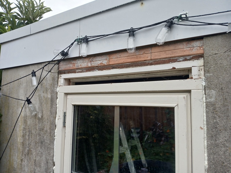

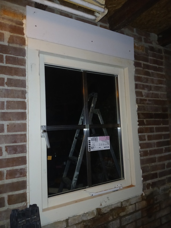

Mijn kozijn en raam van mijn schuur (enkelsteens)is vervangen. De aannemer zegt dat hij een stuk kozijn van mijn oude raam heeft achtergelaten omdat het dak er op leunt. De bovenste balk met 2 stukken naar beneden (ong 10cm) heeft hij achtergelaten. Er zit een plank voor, maar ik vind dat niet mooi. Ik wil een raam die past. Ik denk dat dat ook kan met een latei erboven.
Wie kan dit bevestigen en wat voor latei moet erboven.
De laatste 2 fotos zijn van hoe het was.

De latei draagt op de muur links en rechts van het raam. Waarom eigenlijk een te openen raam en dubbel glas, ga je stoken in die schuur?

De laatste foto geeft z'n oplossing toch aan? Wat kost zoiets?
Ik had ook zo'n half steens schuur, met een vast raam, enkel glas, dat heeft 35 jaar prima gefunctioneerd.
In het plankje boven het raam kan nu mooi een ventilatierooster.

Er zit een latei boven het oorspronkelijke kozijn.
Gewoon verkeerd ingemeten.

De laatste foto was hoe het vooraf was.

haya schreef op woensdag 22 oktober 2025 @ 19:59:
Prutswerk
Dát dus....
Dat 'rode' deel IS de oorspronkelijke latei (en die loopt helaas ook 'netjes' door over de waarschijnlijk 'steense muur' / het buitenblad waardoor het dunne stucwerk inmiddels ook gescheurd is).

Die raam is 15cm te kort waardoor er een stuk is blijven staan.
Er zit wel effectief een dragende latei bovenin.
Raam er uit en nieuwe passende raam laten plaatsen.
Bepleistering kan je daarna ook volledig (laten) herstellen, ook over de latei indien gewenst zodat het weer netjes is.

Je hebt al een latei. Aan de foto aan de binnenkant zie je hem zelfs zitten in het metselwerk naast het raam. Aan de buitenkant zie je alleen de buitenste puntjes niet. Zo een dus:

Ik zou me afvragen of dat nieuwe kozijn vastzit met meer dan alleen PUR.

Met metalen beugels in de dagkanten van je muur bv.

Met beugels die zichtbaar blijven of misschien in de muur vastgeboord met speciale schroeven.
Die zou je kunnen zien zitten als je je raam open doet aan de binnenzijde van de kader.
Maar, hopelijk zit het niet te vast en komt er gewoon een passende raam.
Afhankelijk van wat je verdere plannen zijn (isolatie - om te kunnen verwarmen), kan je daar ook rekening mee houden bij plaatsen van een nieuw raam.

Dit lijkt sowieso al een tweede hands kozijn, of heeft die hem met een moker geplaatst?
Ook top dat je glaslatten aan de buitenzijde zitten, maakt het makkelijk voor de inbreker.
