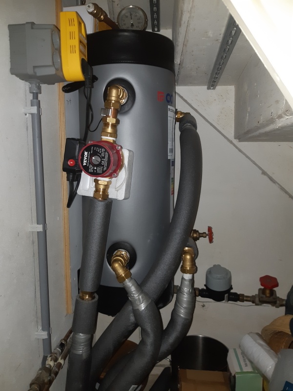

We gaan het meemaken komende winter of dit buffervat voldoet, officieel moet het een 50 liter buffervat zijn maar de aanvoer en retour zijn al 20 mm inwendig naar het monoblock 4,2 Kw, deze staat 7 meter van de achtergevel, buffervat staat paralel aan de wp zodat deze onbeperkt kan opwarmen, de aanvoer van vloerverwarming zit op de andere uitgang met eigen pomp en retour daarvan onder aangesloten, door een thermostaat kraan elders in de woning kan ik ook nog een studeerkamer mee verwarmen met evt ook nog rondsturing naar andere ruimte radiatoren maar dan zal die kappaciteit wel onvoldoende worden

@Smartenergie Interessante installatie op zich - maar wat wil je hiermee zeggen of laten zien in de context van dit topic?
"Buffer" of "buffervat" komt geen enkele keer in de andere bijdragen voor.

Mijn binnen unit, de warmtepomp is voorlopig ingesteld op max 40 graden en stooklijn op 0,9, gaat ws nog naar 0.8 omdat de wp toch te snel opwarmt naar het buffervat door ws elektrisch element in wp, na eerste opstart dan na 25 minuuten start aanvoerpomp (ingesteld op 28 graden van pompschakelaar) naar vloerverwarming die pompschakelaar staat op 23 graden, het geheel werkt nu nog alleen op de buitentemperatuur voeler, zit mij nog even intelezen of ik er nog een OT thermostaat in moet aansluiten

@Smartenergie Ik stel voor dat je aan de moderator vraagt of je niet een eigen topic kan krijgen
of bij enkele bijdragen is het voldoende als je in het algemene L/W-wp topic gaat posten?
P.S.: Inhoudelijk ga ik hier niet reageren.

Dunlefaser, ik doelde er eigenlijk mee dat je met een wat kleinere wp toch wat langere runs kan maken en daarbij met een buffervat parallel dit dan voor beginnende doehetzelvers die zich toch een beetje aan het orienteren zijn om voor ze overgaan naar een warmtepomp, hybride dan wel volledig elektisch zich er een beetje in thuis gaan voelen
