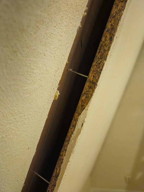

Hallo!
Ik wil onze zolder verbouwen van ons koophuis maar loop tegen wat praktische problemen aan. Het lelijkste is dat de vochtbestendige spaanplaat aan de binnenzijde van de prefab dakplaten niet gelijk ligt. Er zit een grote naad tussen, afgedekt met een plastic strip. Toen ik die weghaalde viel me op de de ene plaat 'doorhangt' en er een hoogteverschil is van plusminus een cm. Achter de spaanplaat zitten houten balken met isolatiemateriaal er tussen met plastic er overheen. De spaanplaat kan ik losmaken, met de volgende 2 problemen: 1 plaat loopt door naar de overloop en het tussenmuurtje overloop/slaapkamer is daar tegenaan gemaakt. Dus ik kan die plaat niet 'even weghalen'. Ten tweede loopt de plaat boven het plafond door naar de vliering. Ik zou de zaag er in kunnen zetten bij de tussenmuur en het plafond en het gedeelte in de slaapkamer kunnen uitstroken en deels rachelen en dan met gipsplaat mooi maken. Maar is dat verantwoord of de beste oplossing? Wat advies of meedenken zou ik erg waarderen!

Wat hoop je te bereiken? wil je die strips weghebben? wil je dei platen gelijk maken?
ga je eerst nog isoleren?

Ik zou dat kunststof lekker laten zitten.
Hoe ik het heb aangepakt: latex primer er op, 2 keer rollen met witte latex.
Die lijntjes vallen dan helemaal niet meer op. Die centimeter verloop vast ook niet, wit op wit, je ziet bijna niks. Ja, als je er met je neus op gaat staan. Maar elk normaal mens registreert gewoon "wit vlak" en meer maken je hersenen er niet van.

No Hands schreef op zondag 26 oktober 2025 @ 22:14:
Een mooie afwerking, dus ja, die naden weg en daarmee die lelijke strips ook. Isoleren? Nee, want dat zit er al achter. Dat lijkt me op zich dus niet nodig. Dus eerder een voorzet'wand' voor de schuine kant die mooi glad is. We willen mooi verven of misschien wel behangen namelijk, dat hoogteverschil is erg onhandig. De rest van de muren is ook niet heel mooi meer met scheuren, dus een goede rigoreuze aanpak vind ik an sich niet erg.

Regelwerk erop kitten / schroeven, gipsplaten er tegen en laten stucen (of filleren).

Die groene spaanplaten lijken me best wel dampdicht. Dan is het extra isoleren aan de binnenkant wel lastig..

emot schreef op maandag 27 oktober 2025 @ 09:14:
Maar alsnog prima te doen. Gewoon zorgen voor een goed folie zodat er geen vocht van binnen op kan condenseren

rvoeveren schreef op zondag 26 oktober 2025 @ 23:44:
Hoe handig ben je zelf?
Paar gipsplaten halen bij de Gamma, ertegen schroeven en dichtsmeren, ben je voor 100-200 euro all-in klaar (inclusief gips, stucspons en zo'n lange metalen lat) en als je niet écht twee linkerhanden hebt is dat in een paar uurtjes perfect strak te krijgen.

Okee, okee, ik snap je punt wel. Moet zeggen dat ik met die storm de laatste dagen ook wel tocht voel bij die platen. Misschien is het inderdaad goed te kijken naar een extra laag isolatie. Enige is: ik wil niet 10 cm extra dikte op de schuine kant aanbrengen. Klinkt misschien zeurderig maar dan wordt de kamer alleen maar kleiner en kleiner. Heb je misschien een kleine pointer waar ik naar kan kijken aan isolatie? Dunne platen of toch maar gewoon glaswol en is dat met/zonder folie? Er zit dus wel al folie onder de spaanplaat zelf.
Oon schreef op maandag 27 oktober 2025 @ 09:22:
Dat is zeker een optie maar ik begreep wel dat rechtstreeks schroeven niet echt handig is ivm scheuren plus het feit dat de twee platen onderling niet gelijk liggen dus dan gaat het doorbuigen. Ik ben niet bang om iets aan te pakken maar ik weet van veel dingen nog niet hoe het precies moet. Veel Youtube, nadenken, lezen op verschillende websites. Heb een badkamer betegeld, achterwandje betegeld, muren gestuct etc. Maar ik wil niet mijn dak verprutsen natuurlijk, dus vandaar de vele vragen die ik her en der stel ;)
Dit dus. Je hebt zo te zien een modern scharnierdak. Dat is er in panelen in één keer opgelegd en ondersteunt zichzelf. Daarom hangt de ene net wat verder door dan de andere.
Ik zou het uitraggelen (Latten schroeven om de 30cm), zorgen dat je in die balken schroeft die in die dak panelen zitten. En vervolgens stucplaten er op en glad stuccen.

Als je wel gaat isoleren dan zou je een goed beeld moeten hebben van wat er nu is gemonteerd bijv. wat voor soort folie. Voor je het weet ga je isoleren en heb je na verloop van tijd houtrot omdat het binnenin is gaan condenseren. Lees je daarom goed in, maak een isolatieplan met tekening(en) en materiaal specificaties en laat dit door een specialist controleren als je twijfelt. Verder altijd goed om dan ook even de verschillende landelijke, provinciale of gemeentelijke (isolatie) subsidiepotjes langs te lopen.

Het type dak wat je hebt is gebruikt van rc ~ 2 tot rc 6,3 ik zou dus zeker niet zomaar blind gaan isoleren. en eerst even rustig kijken wat je nu eigenlijk hebt en wat er nodig is.. tocht is een bekend fenomeen bij het soort dakplaten vaak zijn de naden tussen de platen niet heel goed gevuld of is de pur in middels versleten. ik zou de afdek strips verwijderen en er een goede flexpur tussen spuiten om het geheel vervolgen weer af te werken je kan bv kiezen voor houten afwerklatten die kan je mee schilderen met de rest van het plafond. naden kan je veder kitten dan heb je een afwerking die heel behoorlijk is . een alternatief is het geheel voorzien van gipsplaten en daarna stucen/afwerken en dan pas schilderen als je hiervoor kiest zou ik persoonlijk even kijken of er veder nog dingen zijn aan het dak die je wil verbeteren (koeler blijven in de zomer, geluids isolatie )
Mocht je het durven en kunnen, dan kan je ook even onder de pannen kijken of de naden van de waterdichte - dampdoorlatende folie (spinvliesfolie) voldoende overlap hebben en als dat niet het geval is kan je ze beter dichtplakken en zelfs als ze genoeg overlappen is dichtplakken een bijna gratis winst. dit heeft met name zin bij wol achtige isolatie materialen zoals glaswol omdat het dan de wind uit het materiaal houd.

twain4me schreef op maandag 27 oktober 2025 @ 13:34:
Die afwerklat zie ik niet 123 zitten omdat het dus nogal verloopt - ik heb het idee dat ik dat niet mooi ga vinden als ik hem schuin erop plak, of er een rand uit frees, etc. En liefst wil ik het gewoon als glad oppervlak, dan kunnen we nog spelen met een soort lambrisering, behang etc. Ga ik jullie niet mee bemoeien maar rechttoe-rechtaan is het nu al en dan vind ik dus niet heel mooi...
Het dak op en pannen lichten zie ik niet zitten - het huis is echt heel hoog en ik heb daar de materialen niet echt voor om dat veilig te doen (nu zeker niet met deze wind haha). Wat ik wel zie is een folie achter de spaanplaat, dus om de glaswol te beschermen voor vocht van binnenuit de woning (leek mij). Geen idee welk type, dat kan ik niet zien. Het is vrij rigide, beetje zoals dat plastic wat in een tompoucedoosje zit als venstertje. Ik weet het, gare vergelijking! Misschien is het alleen maar om de glaswol netjes op zijn plek te houden, dat zie ik ook nog wel gebeuren. Ik heb nog wel een foto waar het op te zien is.
Afbeeldingslocatie: https://tweakers.net/i/fG-hhB9CqvPeiwJTLRIPqXh8FTE=/x800/filters:strip_icc():strip_exif()/f/image/pLMjd7cwXoHtDJKDLwV4kLoa.jpg?f=fotoalbum_large
Dat van de isolatie voor de zomer is nog wel een valide punt. Het is zomers erg heet boven en overigens in de winter best wel koud. Die naden extra dichtpurren is misschien wel een goed idee, ik zie her en der wel dat het een beetje vergaan is of sowieso niet goed gedicht. Geluid is niet direct een issue. Maar heel eerlijk klinkt die isolatie wel weer als een heel uitzoekwerk waar misschien wel een deskundige naar moet kijken, dan komen tijd en geld weer om de hoek kijken. Lastig hoor.

rvoeveren schreef op maandag 27 oktober 2025 @ 14:00:
Het is ruwbouw onderdeel van de constructie en als het ongelijk is is dat gewoon zo en moet je er of iets recht voor zetten of mee omgaan. meer keuzes zijn er niet even recht duwen ofzo is er meestal niet bij. die folie is prima , maar die loopt meestal niet door bij de naden van de dakelementen (dat is de naad waar je die strip uit heb gehaald) die naad dus dicht purren en bij voorkeur een lucht dichtings tape eroverheen en en veder afwerken naar keuze. als ik jou zo hoor moet je het gaan uitvullen en afwerken met gipsplaten om het resultaat te krijgen wat je wenst. maar als ik eerlijk ben. een beetje aangepast latje (aaan 1 kant wat weg gefreest maken of laten maken bij de plaatselijke timmerman. (2 latjes kan ook ) alles kitten en 1 kleur maken en de ruimte inrichten en het ziet er gewoon prima uit voor weinig geld en weinig moeite. een alternatief wat ook kan meer geen gegarendeerd resultaat heeft is de naad kitten en overheen behngen met bv glasvezel behang. ik ken 2 huizen die het zo hebben en bij 1 zit het prima en is het eigenlijk niet te zien bij de andere zit er teveel beweging in de naad en daar maakt het behang een soort frommel.

Mocht ik het hierbij laten en gewoon willen dichtmaken met gipsplaat: heeft iemand nog een goede tip voor het regelwerk? De spaanplaat aan de rechterkant ligt lager ('hangt meer door') dan aan de linkerkant. Kan ik dan toe met regels over de breedte (hart op hart 30 of 40cm van onder naar boven) en dan bij de linker spaanplaat opvullen met stukjes hout tot het helemaal recht loopt? Of kan ik beter eerst verticale regels aanbrengen en daar overheen horizontale regels? En waarom precies?

Je kan het uitvullen of eventueel afstandsschroeven gebruiken (maar als je dat nooit hebt gedaan is uitvullen denk ik sneller) . schroef in beide gevallen in de sporen en bij voorkeur niet in de vezelplaat. denk overgens niet zo zeer in helemaal recht maar in recht genoeg of voor het zicht recht. met een perfectionistische gedachte kost een projectje van een dag ineens weken. en er is echt helemaal niemand die het verschil ziet als er een laagje stuc en verf opzit.
