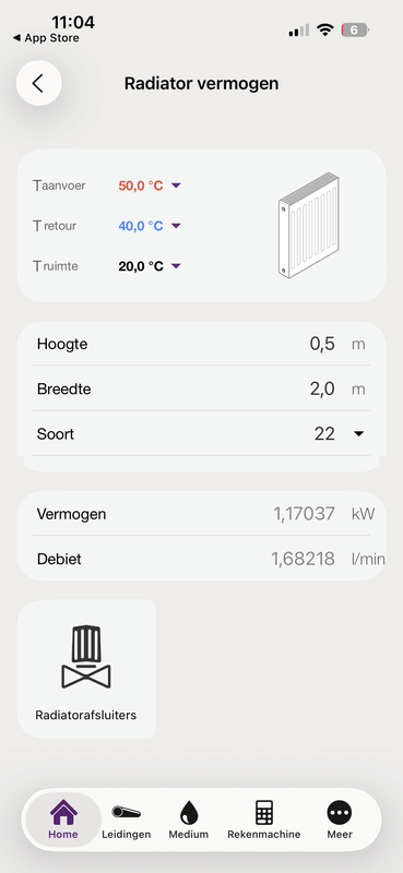

Als rekenvoorbeeld de woonkamer (belangrijkste ruimte)
2 radiatoren
Afbeeldingslocatie: https://tweakers.net/i/q4GSGmhPLtXsF6ATcUvmZkKkImo=/x800/filters:strip_exif()/f/image/OgOqkDgM0pBFg2i7lod70kB7.png?f=fotoalbum_large
Afbeeldingslocatie: https://tweakers.net/i/LA6ra7xnhPlxYAtGuDvJ8ESGKuo=/x800/filters:strip_exif()/f/image/d22Ck1zAMk2GVCcDiPXJPqxo.png?f=fotoalbum_large
Vermogen 50/40-
1400W + 1200W =2.600 W
Opp = 117/2,7=43,333 m2
Is 60 W/m2
Nu kun je beter warmteverlies van buitenmuren en glas berekenen met echte Rd waardes wat je verlies is.
Noot:
Radiator temperatuur op 50/40 gezet. Is reel omdat -10C nauwelijks voorkomt en de realiteit dan gemiddeld 40/30 is.
De delta T op 10K geeft al een flinke flow op de 15mm buis en radiatorkraan 114kpa per meter 15mm bij 2l/min
Bij delta T 5K is deze bijna 400 kpa meter en is de stromingssnelheid te hoog, dus lawaai.
Zo zie je ook mooi dat de regelstrategie bij radiatoren naar 10K (of iig 7K) moet itt LTV VV.

  • sjoneah
  • Laatst online: 21-10 21:19
Nogmaals dank @Technician- @Ronald voor jullie meedenken!
De eerder genoemde behoefte van de kamers is gerekend met 75/65 graden.
Via ChatGPT HyTools omgerekend naar 50/40/20 geeft:
Begane grond
50 x 90 cm type 21 - 1059 watt bij 75/65 > 400 w op 50/40/20
100 x 70 cm type 33 - 3119 watt > 1180w
200 x 50 cm type 22 - 3190 watt > 1170w
180 x 70 cm type 22 - 3870 watt > 1390w
Verdieping
130 x 50 cm type 33 - 2996 watt > 1160w
150 x 60 cm type 22 - 2748 watt > 1020w
120 x 50 cm type 22 - 1914 watt > 700w
160 x 60 cm type 22 - 2931 watt > 1090w
Totaal komt met 50/40/20 afgifte op 8,11kW.

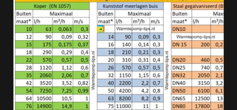

M.b.t. stroomsnelheid:
De leidingen beginnen bij ons bij de CV/straks warmtepomp in 28mm doorsnee, de laatst aangesloten radiator heeft leidingdikte van 15mm.

Dank voor je tip, meteen doorgerekend. Ik heb de vorige post aangepast met de waarden van HyTools ipv ChatGPT. Dan kom je op 8,11 kW in afgiftesysteem op 50/40/20 (ipv 8,8 kW).
Verder n.a.v. jouw opmerking inderdaad handleiding houtkachel erbij gepakt, die is 6kW ipv 3,5kw.. :P
Via HyTools omgerekend naar 50/40/20 geeft:
Begane grond
50 x 90 cm type 21 - 1059 watt bij 75/65 > 400 w op 50/40/20 (34,3l/h debiet)
100 x 70 cm type 33 - 3119 watt > 1180w (101,8l/h debiet)
200 x 50 cm type 22 - 3190 watt > 1170w (100,9l/h debiet)
180 x 70 cm type 22 - 3870 watt > 1390w (119,9l/h debiet)
Verdieping
130 x 50 cm type 33 - 2996 watt > 1160w (100,3l/h debiet)
150 x 60 cm type 22 - 2748 watt > 1020w (87,8l/h debiet)
120 x 50 cm type 22 - 1914 watt > 700w (60,6l/h debiet)
160 x 60 cm type 22 - 2931 watt > 1090w (93,7l/h debiet)
Totaal 8,11 kW aan afgiftevermogen via bestaande radiatoren.
De debieten die HyTools er nog bij aangeeft even tussen haakjes in deze post erbij gezet.
[ Voor 7% gewijzigd door sjoneah op 26-10-2025 14:21 ]

Minimaal debiet
Inmiddels ben ik ook verder met het minimaal debiet. Via de aangedragen tools de verschillende temperaturen gesimuleerd. Als je bijvoorbeeld naar Daikin Altherma 4 kijkt, dan moet dat 22 L/m zijn tijdens defrost en opstarten. Daarna/daaromheen kan debiet 7 L/m naar minimaal terugvallen. Maximaal debiet is 42,5 L/m voor deze installatie.
De 22 L/m haal ik met een aanvoer van 42 graden, retour van 38 graden bij 20 graden binnentemperatuur. De totale afgifte is dan nog 6,2 kW.
42/38/20
50 x 90 cm type 21 300w 65,4 L/h
100 x 70 cm type 33 900w 194,3 L/h
200 x 50 cm type 22 890w 192,6 L/h
180 x 70 cm type 22 1060w 228,8 L/h
130 x 50 cm type 33 890w 191,4 L/h
150 x 60 cm type 22 780w 167,6 L/h
120 x 50 cm type 22 540w 115,6 L/h
160 x 60 cm type 22 830w 178,7 L/h
  • Bij 50/40/20 (delta T = 10) haalt het afgiftesysteem nog 8,11 kW en is debiet 699,3 L/h -> 11,65 L/m (dus boven minimum warmtepomp)
  • Bij 50/43/20 (delta T = 7) haalt het afgiftesysteem 8,88 kW en is debiet 1093,9 L/h -> 18,23 L/m
  • Volgens mij zie ik dat bij hogere temperaturen en delta T van ong. 5-6 graden altijd nog minimale debiet wordt gehaald. Genoemde 42/38/20 zou dan de instelling zijn waarbij de WP het meeste rendement levert en toch zijn minimale debiet haalt voor defrosten/opstarten. Ik neem aan dat ik dit straks allemaal onder de noemer van stooklijnen e.d. ingesteld krijg.
Dus het plan lijkt ook qua optimale aanvoertemperatuur, gevraagde kW - geleverde kW vanuit WP en afgiftesysteem, klein mogelijke delta T, niet te bizar hoge debieten en minimale/maximale vereisten WP allemaal goed te gaan?

  • RpW
  • Registratie: Mei 2020
  • Laatst online: 22-10 21:15
RpW
sjoneah schreef op zondag 26 oktober 2025 @ 19:48:
Minimaal debiet
42/38/20
Is een minimaal debiet tijdens defrost van 22 liter per minuut niet een beetje veel?
Ik zag een tabel met leiding diameters en liters per uur. Hier staat bij 28mm koper/cv buis 1120 L/H en bij kunststof meerlangenbuis 32mm 1150 L/H en dat zou per minuut dan 19 liter zijn..... dat zou dan betekenen dat je een altherma 4 niet met 28/32 mm aan zou mogen sluiten....Afbeeldingslocatie: https://tweakers.net/i/uwBqbNYvucKrHiSJfMJOXM4suCc=/800x/filters:strip_icc():strip_exif()/f/image/TEhZGa80k9HHKvvPw12FVQyI.jpg?f=fotoalbum_large
