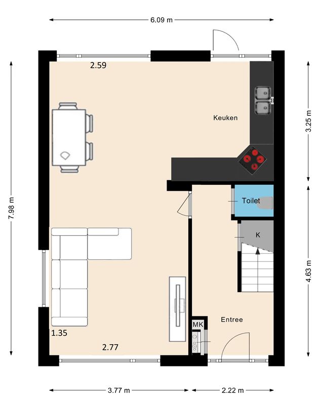

Mijn vrouw en ik hebben uitvoerig verschillende indelingen getekend en kwamen hierop uit. Vooral omdat we de huidige gang erg groot vinden en we zicht willen hebben op kleine kinderen verplaatsen we de keuken en de woonkamer.
Zie hieronder voor onze beoogde indeling. De deur moest inderdaad nog worden omgedraaid.
Afbeeldingslocatie: https://tweakers.net/i/VNwcWvDlYGmmMhcc-Twc0Tv8R4s=/x800/filters:strip_exif()/f/image/jlUevH4rso3CtW0x4aAmrWfq.png?f=fotoalbum_large

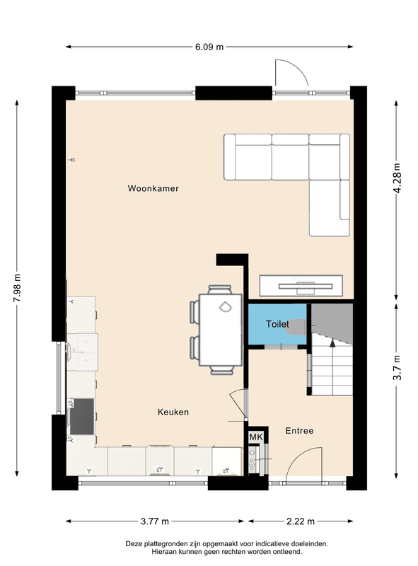

Ik heb redelijk wat verbouwingen gezien van dit type huis, echter niemand plaatst de keuken aan de voorkant. Dit heb ik slechts een keer gezien bij een huis wat al lang geleden was verbouwd, en toen het huis verkocht was heeft de nieuwe eigenaar het meteen gesloopt en de keuken weer naar achter geplaatst met een uitbouw erbij. In het huidige plan heb je bijna geen zithoek, en moet je achter de bank langs om naar de tuin te gaan. De keuken is nogal langgerekt en je staat vooral naar buiten te kijken bij koken of afwassen. Ook mis je een lange hoge muur voor een rijtje kasten. Voor kinderen kun je beter een klein schiereiland maken met een paar krukjes, vinden ze meestal geweldig om te zitten als je bezig bent in de keuken.
Daarentegen heb ik veel huizen gezien waar de keuken juist voorin het huis zit ;) Hierdoor heb je meer prive in je woonkamer en vaak meer ruimte. Zie hieronder een voorbeeld van hoe een oorspronkelijke indeling eruit ziet en de beoogde indeling.
Oorspronkelijk:
Afbeeldingslocatie: https://tweakers.net/i/_jHeYuIjy3RVhcN7-hCi68kou-s=/x800/filters:strip_exif()/f/image/i0NSwb4Lj0z5MQmMZ7GZWPqy.png?f=fotoalbum_large
Beoogde verandering:
Afbeeldingslocatie: https://tweakers.net/i/DZ8QcXn83qt4ffJ5HYCUQcBHnY4=/x800/filters:strip_exif()/f/image/SiThX3l89axfquGGnqgpHgaF.png?f=fotoalbum_large
Waar 'woonkamer' staat in de laatste tekening heb je veel meer overige ruimte dan bij de eerste tekening. Helemaal ook omdat er openslaande deuren inkomen.
