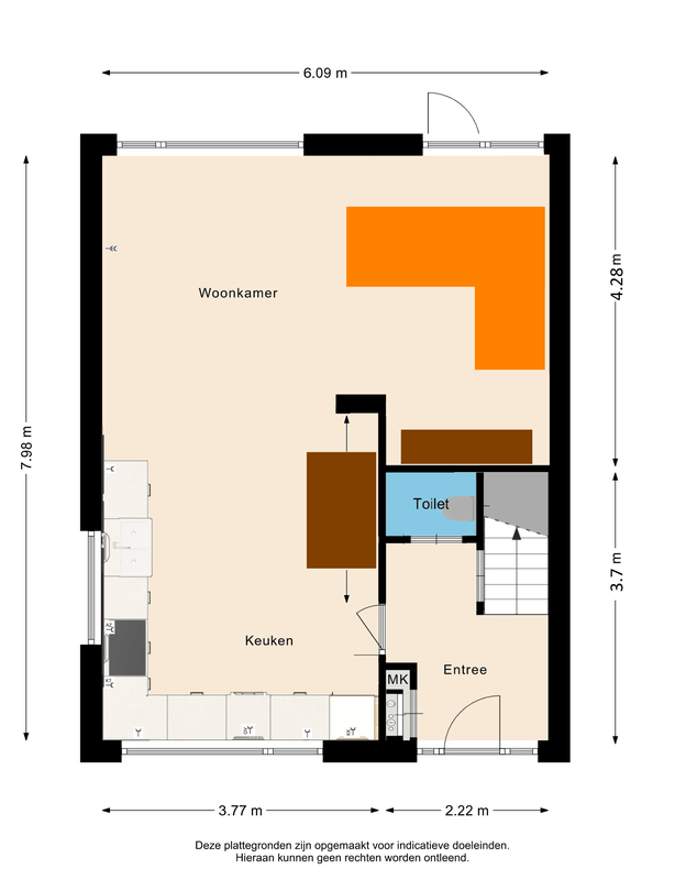

Hallo,
Wij hebben een nieuw huis gekocht waar nogal wat aan gedaan moet worden. Hierbij hebben wij een aannemer gevraagd om de volgende werkzaamheden uit te voeren:
  1. Deur verplaatsen in de draagmuur
  2. Wc verplaatsen volgens de tekening
  3. Riolering verplaatsen voor de keuken
Afbeeldingslocatie: https://tweakers.net/i/y7h3CQGgzx-WHso8QJKwNlWTiPQ=/800x/filters:strip_icc():strip_exif()/f/image/ZLTk7Di8YD09sG7J3VDSPOxI.jpg?f=fotoalbum_large
Wij hebben specifiek gevraagd om alles ruwbouw te doen, dus er hoeft geen wc etc te worden geplaatst. Het gaat om een huis uit 1971 met betonnen vloer. Een aannemer heeft al aangegeven dat het rioolwerk waarschijnlijk volledig opnieuw moet worden opgebouwd.
Nu komen de kosten op totaal bijna €16.000, wat mij nogal veel lijkt. Dit bestaat uit (excl btw):
  • Bouwplaatsvoorzieningen: €950
  • Stut- en sloopwerk: €1.850
  • Metselwerk: €2.550
  • Binnenkozijnen: €4.150
  • Riolering: €3.300
  • Overig: €600
Ik heb nog twee andere aannemer die een offerte gaan uitbrengen, maar ik was benieuwd of dit te verwachten is. Zelf kunnen we veel sloopwerk doen, dus dat is geen probleem. De binnenkozijnen kosten lijkt mij nogal hoog, hierin zit ook opgenomen het betimmeren van onderzijde trap en maken van een plafond in nieuw toilet (elk €500).
Alast bedankt.

  • MaikVeritas
  • Registratie: September 2015
  • Laatst online: 08-08 21:24
Hallo allen,
Bedankt voor de reacties. Ik probeer hieronder antwoord te geven.
K1p schreef op vrijdag 24 oktober 2025 @ 21:35:
Wat voor kozijn wil je plaatsen, wanneer het gaat om een stalen kozijn + superlak deur, (svedex) dan ben je 275 voor een set kwijt, een goede aannemer zet deze er binnen het uur in. Een houten kozijn + houten deur zal ook zeker niet meer dan 500 kosten.
Wij willen houten kozijnen plaatsen waarbij we de bestaande deuren behouden.
sonina schreef op vrijdag 24 oktober 2025 @ 21:38:
Lijkt me toch ook goed doorgeteld eerlijk gezegd, zonder verdere details te kennen, zeker voor ruwbouw.
Hoe handig ben je zelf en hoeveel tijd heb je?
Vanaf waar komen de Waterleidingen? Worden die ook in de vloer ingewerkt?
Verder leek het mij ook wel in orde, behalve dus de binnenkozijnen vond ik nogal prijzig.
Mijn vader en ik zijn erg handig, dus dat is het probleem niet. We hebben ons huidige huis ook volledig zelf verbouwd en mijn vader zijn eigen huis ook. Dat gaan we in dit huis weer doen. Alleen vanwege tijdsgebrek en de draagmuur gaan we voor het eerst een aannemer inhuren.
De waterleidingen komen vanuit de kruipruimte vanaf de kant van de meterkast. Het leiding werk zal niet het moeilijkste zijn.
FredvZ schreef op vrijdag 24 oktober 2025 @ 21:56:
Afgezien van de kozijnen is de prijs niet zo gek.
Ik vraag me wel af of dit nou wel de meest optimale indeling van je woning. Met een keuken (65cm) en een deur (100cm) blijft er 210 cm over. Dat is wel erg breed om leeg te laten en tegelijkertijd te smal om een eetkamertafel en stoelen neer te zetten met voldoende bewegingsruimte in de keuken.
Over de draairichting van de deur zou ik ook nog even nadenken. Linksom de woonkamer in lijkt mij logischer dan rechtsom.
Mijn vrouw en ik hebben uitvoerig verschillende indelingen getekend en kwamen hierop uit. Vooral omdat we de huidige gang erg groot vinden en we zicht willen hebben op kleine kinderen verplaatsen we de keuken en de woonkamer.
Zie hieronder voor onze beoogde indeling. De deur moest inderdaad nog worden omgedraaid.
Afbeeldingslocatie: https://tweakers.net/i/VNwcWvDlYGmmMhcc-Twc0Tv8R4s=/x800/filters:strip_exif()/f/image/jlUevH4rso3CtW0x4aAmrWfq.png?f=fotoalbum_large
Wilke schreef op vrijdag 24 oktober 2025 @ 21:57:
Is er een kruipruimte? Vloer van beton? Zo idioot moeilijk is het in dat geval dan toch niet, leidingen en riolering verleggen. Zonder kruipruimte, wel een heel ander verhaal.
De draagmuur, daarvoor wil je wel een CAR verzekering, en dus een aannemer. De rest zou ik overwegen zelf mensen voor te zoeken (met timmerbedrijf en loodgieter ben je een eind?)
Verder: niet wat je vraagt, maar ik zou eens goed denken of die nieuwe indeling echt het geld waard is.
Kocht ik dit huis, zou ik vermoedelijk die deur tussen WC en keuken dichtmetselen zodat je een grotere L keuken kunt maken. Verder niks aan doen. Lekker ruimte voor een kapstok "boven" (op de tekening) de meterkast, schilderijtje o.i.d. aan het eind van de hal waar je die deur dichtmetselt, klaar.
Maar goed, dat vroeg je niet.
Er is inderdaad een kruipruimte aanwezig dus dat maakt het wat makkelijker. Zoals je al aangeeft, vanwege de draagmuur toch maar voor een aannemer gekozen (voorheen hadden we nog grootsere plannen).
Zie mijn opmerking hierboven m.b.t. de indeling.
Gwindorian schreef op vrijdag 24 oktober 2025 @ 22:04:
Niet je vraag maar: Er staat nu een koker constructie midden in de woning. die ga je laten weghalen. Check of daar niet per ongeluk de afvoer badkamer / toilet / aanvoer water - gas doorloopt. want dan komen er denk ik wat werkzaamheden bij.
De tekeningen laten hierbij niet de daadwerkelijke situatie zien. Die koker is geen koker, maar een L-vorm muur waarin de huidige koelkast staat. Het deel wat we laten staan is vanwege de draagconstructie van een stalenbalk naar achteren toe.

  • MaikVeritas
baldyman schreef op zaterdag 25 oktober 2025 @ 11:15:
Wat gebeurt er met de trapkast?
De deur is verplaatst naar het begin van de trap. Dat kan niet tenzij je een kabouterdeurtje plaatst.
Zonder gekheid: inbouwkast achter de trap in de woonkamer is wellicht een optie. Kan je bijv. een hoop zooi van je kinderen kwijt.
Klopt, waarschijnlijk wordt de deur naar de woonkamer verplaatst. Hierover moeten we nog eens nadenken.
  • MaikVeritas
Tupolev schreef op zaterdag 25 oktober 2025 @ 12:28:
Ik heb redelijk wat verbouwingen gezien van dit type huis, echter niemand plaatst de keuken aan de voorkant. Dit heb ik slechts een keer gezien bij een huis wat al lang geleden was verbouwd, en toen het huis verkocht was heeft de nieuwe eigenaar het meteen gesloopt en de keuken weer naar achter geplaatst met een uitbouw erbij. In het huidige plan heb je bijna geen zithoek, en moet je achter de bank langs om naar de tuin te gaan. De keuken is nogal langgerekt en je staat vooral naar buiten te kijken bij koken of afwassen. Ook mis je een lange hoge muur voor een rijtje kasten. Voor kinderen kun je beter een klein schiereiland maken met een paar krukjes, vinden ze meestal geweldig om te zitten als je bezig bent in de keuken.
Daarentegen heb ik veel huizen gezien waar de keuken juist voorin het huis zit ;) Hierdoor heb je meer prive in je woonkamer en vaak meer ruimte. Zie hieronder een voorbeeld van hoe een oorspronkelijke indeling eruit ziet en de beoogde indeling.
Oorspronkelijk:
Afbeeldingslocatie: https://tweakers.net/i/_jHeYuIjy3RVhcN7-hCi68kou-s=/x800/filters:strip_exif()/f/image/i0NSwb4Lj0z5MQmMZ7GZWPqy.png?f=fotoalbum_large
Beoogde verandering:
Afbeeldingslocatie: https://tweakers.net/i/DZ8QcXn83qt4ffJ5HYCUQcBHnY4=/x800/filters:strip_exif()/f/image/SiThX3l89axfquGGnqgpHgaF.png?f=fotoalbum_large
Waar 'woonkamer' staat in de laatste tekening heb je veel meer overige ruimte dan bij de eerste tekening. Helemaal ook omdat er openslaande deuren inkomen.

De enige optie waarbij ik eventueel het zit gedeelte wel aan de achterkant zou doen is als je een flinke aanbouw doet.
FreakNL schreef op zondag 26 oktober 2025 @ 08:02:
In het zitgedeelte voor de TV kan je niet eens een fatsoenlijke bank meer kwijt. Dat zul je moeten doen met een klein bankje en een stoel… Daar ga je dus nooit meer lekker bankhangen met je gezin op een druilerige zondagmiddag…
Het zijn keuzes…
Het gedeelte is wat aan de kleine kant, echter zitten wij nooit tv te kijken en we overwegen zelfs de tv uit de woonkamer te halen ;)
Bravertal schreef op zondag 26 oktober 2025 @ 08:33:
Ben niet zo goed met tekenen maar je kunt aan de rechterkant vd plattegrond de bank plaatsen (aan de lange zijde) en de tv aan de linkerkant vd tekening (lange zijde van de muur). Zo heb ik het ook sinds deze zomer (moet wel eerlijk vertellen dat er een tv staat van 98 inch :))
Dat hebben we ook nog als optie. We moeten ter plekke gaan kijken na de verbouwing of onze huidige bank daar past, met een deel in het nisje en dan het andere deel tegen de lange zijde.
99ruud99 schreef op zondag 26 oktober 2025 @ 09:11:
Ik lees dat je openslaande deuren gaat installeren in woonkamer. Gaat de deur bij de bank dan weg? Dan kan bank tegen de bovenrand aan, en heb je fatsoenlijke hoek.
Op deze tekening is de ruimte bij de achterdeur erg klein, wil je daar nooit gebruik van maken? Geen kinderen die in achtertuin spelen en schoenen uitdoen bij binnenkomen?
Of van die Hollandse fratsen, altijd binnenkomen via de voordeur...
Daar twijfelen we nog over. Ik vraag me af of het handig is om de achterdeur in openslaande deuren te hebben. Echter, nu ik het zo type hebben goede vrienden van ons precies hetzelfde en dat stoort ook niet ;)
  • K1p
  • Registratie: Maart 2019
  • Laatst online: 09-08 23:50
K1p
Voor de waarde en leefgenot zou ik lekker woonkamer/keuken positie behouden, geen hoek maar lekker een lange achterwand met veel opbergruimte en je kook gedeelte. Daar tegenover een schiereiland met Spoel gedeelte of Spoel gedeelte ook tegen achterwand.
Mooi is het als je dan het schiereiland iets om het hoekje laat lopen. Openslaande deuren is mooi maar de achterdeur in de keuken is fijn, vooral met kinderen .
