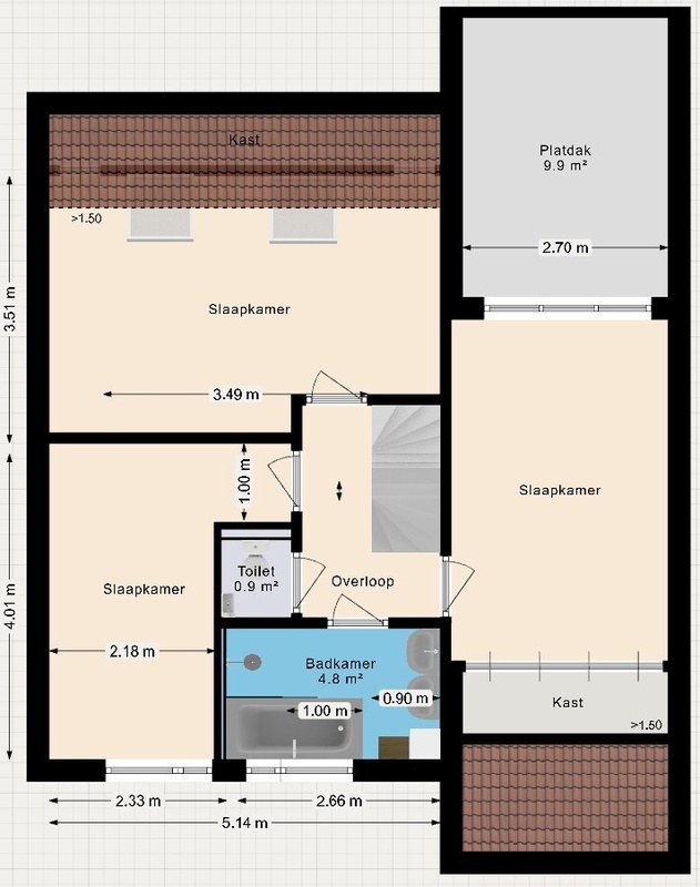

Bouwtekeningen heb ik het verleden al gekregen :D
Linkje: https://cloud.twan.tech/s/qGWMfSJz3SKQXke
Wat betreft de staat van de huidige isolatie: ik zou het helaas echt niet weten. Op 1 november ga ik erachter komen. Mijn ogen zijn nu vooral gericht op spouw, vloer, dak isolatie en ramen.

Na wat wikken en wegen denk ik dat ik "toch" voor de airco opstelling wil gaan. Het is relatief goedkoop, biedt incidentele verwarming in de winter mocht de VV niet voldoende zijn en veel koeling in de zomer. Het vermeid de risico's van leidingwerk raken met frezen in de vloer. Ik tart mijn geluk al flink door alle gaten die ik wil maken voor de WTW :+
Ik ben ook redelijk uit het leidingplan welke ik losjes heb getekend. Ik maakte mij erg druk om condensafvoer maar denk dat ik wel een leuke oplossing hiervoor heb gevonden. Een van de buitenunits kan met een pijpje vrij gemakkelijk naar buiten worden gebracht. De overige 2 units op de eerste verdieping kan worden aangesloten op de nieuwe afvoerbuis van het nieuw te plaatsen toilet. De zolder unit kan worden aangesloten op de bestaande afvoer welke ook al aanwezig is voor de CV installatie.
Kwa plaatsing van units wil ik de Airco L/L buitenunit op het platdak plaatsen. Deze zal niet vaak aan staan en hoop ik goed te kunnen monteren zodat de buren en ik hier zo min mogelijk last van hebben. Kortom: even kijken naar montage mogelijkheden zoals veren en kijken naar het materiaal van het dak.
De buitenunit van de Monoblock L/W unit zal voorin de tuin komen te staan onder het keuken raam. Het is een plek waar niemand zal komen, de unit zelf is erg stil, met leidingen zit je al snel in de garage waar ik de overige installatie componenten zoals de boiler wil plaatsen en het zorgt ervoor dat wij volledige vrijheid behouden met de achtertuin. En voordat iemand het vraagt "waarom plaats je de boiler niet in dat gekke hapje in de garage": ja daar twijfel ik nog over. Ons plan was daar voor nu om de wasmachine / droger te plaatsen. Maar wie weet is een mooie kast hiervoor aan het einde van de garage wel een beter idee :) Of de wasmachine / droger verplaatsen naar zolder. Maar goed die moeten dan weer niet in de weg gaan zitten van de WTW installatie die daar komt.

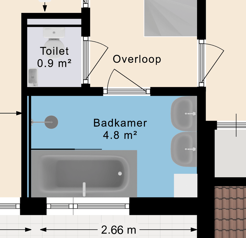

Nou weer een paar dagen verder. Helaas pittig ziek geweest dus minder kunnen aanpakken en uitzoeken dan gehoopt. Desondanks wel achter een minder "leuke" verassing gekomen.
De bestaande koof die ik wil gebruiken om leidingwerk naar beneden te trekken is dicht gesmeerd / gemaakt met zo te zien beton. In mijn ouderlijke huis was dit niet en was er een gat in het beton waar alles losjes in was gedumpt / gebeugeld. Achteraf misschien een beetje gevaarlijk dat spullen erin kunnen vallen. Maar ik had gehoopt een soortgelijke constructie hier aan te treffen zodat ik het bestaande leidingwerk eruit zou kunnen halen en nieuwe leidingen erin kon plaatsen.
Het betreft het witte blokje op de tekening:
Afbeeldingslocatie: https://tweakers.net/i/Eid8c4MUMWrhpnv3erHWuugV9hY=/800x/filters:strip_exif()/f/image/If54BKWoxyeWZTDvXuEmANMG.png?f=fotoalbum_large
Ik had het idee om het volgende in de koof te verwerken (40x40cm):
  • WTW aanvoer begaande grond (220x90)
  • WTW afvoer begaande grond (mogelijk rechthoek, mogelijk ronde spirobuis van diameter 150/160)
  • WTW afvoer eerste verdieping (220x90)
  • Overige PVC pijpen voor elektra (zonnepanelen op dak stroom + data, internet zolder etc.)
  • Enkel vanaf eerste verdieping naar begaande grond (en dus niet langs zolder!): Douche WTW
Binnenkort komt een kennis van mij langs om de WTW plannen te valideren en zijn stempel erop te drukken. Kortom dingen kunnen nog veranderen, maar ik heb de koof wel uitgetekend per verdieping en het lijkt erop dat dit past.
Bestaande pijpwerk dat blijft:
  • Ontluchting riool
  • Van begaande grond (toekomstig boilervat) naar eerste verdieping badkamer: sanitair warm water
Leidingwerk dat ik zou willen verdwijnen:
  • Huidige ventilatie buis: volgens berekeningen zal deze te veel geluid produceren voor de luchtstroom in de nieuwe situatie
  • Sanitair warm water vanuit HR ketel zolder
  • CV leidingwerk vanuit HR ketel zolder
Afvoer CV ketel / toekomstige WTW / mogelijk wasmachine en droger gaat gelukkig apart, net zoals water aansluiting :)

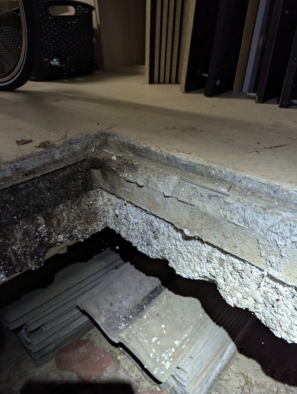

Verder wel achter de isolatie gekomen van de vloer. Zo te zien een 8 a 10cm laagje aan piepschuim / EPS.
Afbeeldingslocatie: https://tweakers.net/i/ElKO8IUlVMb05kOXFqelvqk6ou4=/x800/filters:strip_icc():strip_exif()/f/image/moqSRFQATatCfn3kIcUEjZaQ.jpg?f=fotoalbum_large

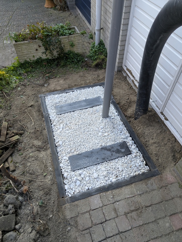

En vandaag is een mooie mijlpaal. De grindbak voor de 75/6 is klaar. Ik wacht met plaatsing tot de kozijnen worden vervangen zodat er nog wat ruimte blijft. Maar de Terrendis ligt er in en komt uit in de garage waar het boilervat in komt te staan en de 97/6 Hydrolic station.
Afbeeldingslocatie: https://tweakers.net/i/HSzj6-AfAMhjzCnjwoYhkXzObqk=/x800/filters:strip_icc():strip_exif()/f/image/1E9CArdJiGfYI9AjiQD2XdP4.jpg?f=fotoalbum_large

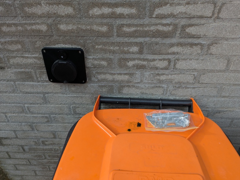

Ja dit was wel echt heel erg leuk en een klusje dat ik z.s.m. zelf wou oppakken. Met een prive EV en publieke prijzen waar je niet blij van wordt was het zaak om z.s.m. een autolader te maken. Al een paar jaar heb ik een kleine "droom" en dit topic in mijn bookmarks staan: Zelfbouw Laadpaal ervaringen
In het kort: waarom een kant en klare laadpaal kopen en installeren wanneer je hem ook zelf in elkaar kan zetten. Een kleine 500 euro verder en mijn SmartEVSE laadpaal is nu mijn auto wekelijks aan het laden. Even wat coole features "on top of my head";
  • Verbinding met HomeWizard P1 meter voor load balancing voor alle fases.
  • Geen noodzaak voor een internet verbinding
  • Een bestaand gat voor een condensdroger afvoer heb ik kunnen hergebruiken. Hierdoor krijgt de klep een hele mooie nette uitstraling vanaf de buitenkant.
  • 2 Contactoren: SmartEVSE schakelt in "solar mode" automatisch tussen 1 fase of 3 fase mocht de benodigde minimale 6A op alle 3 de fases niet beschikbaar zijn. Tot die tijd valt hij terug op 1 fase waarbij enkel 1380 Watt nodig is. Zodra er genoeg zon staat wekken de panelen op alle 3 de fases genoeg op (6*3=18A a.k.a. 230*18 = 4140 Watt) en zal de lader overschakelen naar 3 fase.
  • Integratie met Home Assistant / MQTT: Hiermee heb ik al wat leuke automatiseringen opgezet. Zoals dat (nu ik nog geen panelen heb) automatisch de 8 goedkoopste uren van de dag worden gebruikt om de auto op te laden.
  • RFID lezer zodat het ook voor de dame een "herkenbare" handeling is om de auto vol te "tanken". SmartEVSE kan bepaalde RFID kaarten inlezen welke enkel zijn toegestaan tot laden.
  • Custom 3D print: een maatje van mij heeft een frontje gemaakt waarmee de voorkant echt heel netjes is geworden. Bare minimum aan de buitenkant en daarna alle logica verder aan de binnenkant.
Afbeeldingslocatie: https://tweakers.net/i/-XK7CaXZpsjkxwRPGvwvz9MpCXw=/x800/filters:strip_icc():strip_exif()/f/image/c6Yh704kDqIpsxsOYD1Twvox.jpg?f=fotoalbum_large
