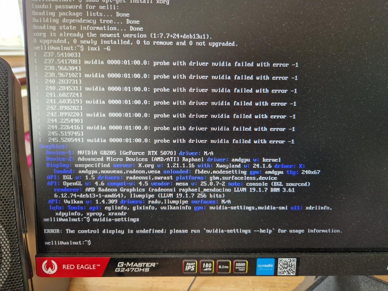

0rbit schreef op donderdag 26 maart 2026 @ 13:10:
... de laatste nieuwe nvidia-driver moeten krijgen. Mocht dat misgaan dan moet je ook nog de linux headers installeren denk ik.
Dit vanmiddag geprobeerd, mét headers en alle mogelijke updates, maar zonder succes.
Afbeeldingslocatie: https://tweakers.net/i/WvGmdHhYFRqPMGkJpbeZBX2L-58=/800x/filters:strip_icc():strip_exif()/f/image/QL7utTnZM8gvxQ55cv60LM0v.jpg?f=fotoalbum_large
Het lijkt erop dat het kaarttype wel herkent wordt en de drivers in principe ook wel goed zijn geïnstalleerd, maar niet goed laden. Ik heb ook het hele process nogmaals doorlopen met de geïntegreerde GPU disabled en de Nouveau driver geblacklist, maar het resultaat is hetzelfde.
