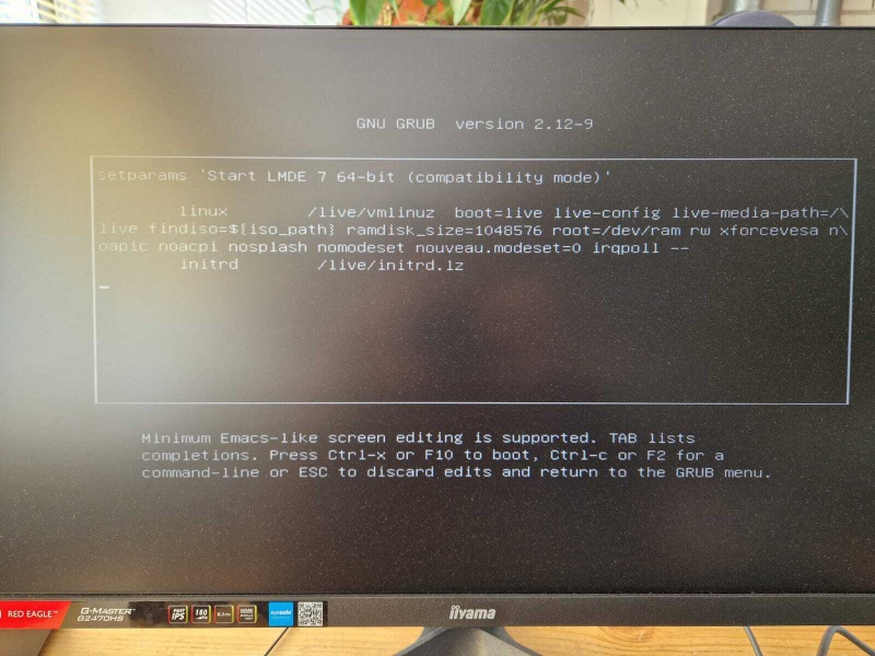

Nog nooit geprobeerd command line te gebruiken vóór het booten van de live sessie, maar kan ik zeker eens proberen.
Worst case, kan ik de monitor misschien aan de integrated GPU hangen, LMDE installeren met proprietary nvidia drivers en daarna switchen.

Oké:
  • Dit geprobeerd Afbeeldingslocatie: https://tweakers.net/i/gCb0_HJvetWZ8ZvDtjcDHFvDqQ8=/800x/filters:strip_icc():strip_exif()/f/image/isxGcKIvP4VKLNtHB7Ujzviy.jpg?f=fotoalbum_large
  • Succesvol de live sessie geboot en LMDE 7 op m'n 2e NVMe geïnstalleerd
  • GRUB op dezelfde 2e NVMe geïnstalleerd

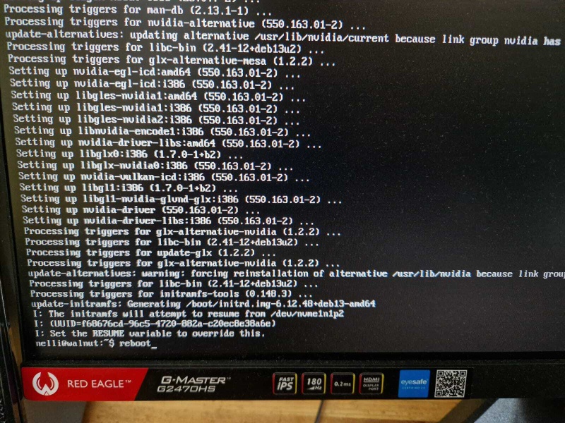

  • LMDE 7 installatie op 2e NVMe geboot met dezelfde GitHub oplossing als voor de live sessie
  • Vanuit de nu funtionele LMDE 7 desktopomgeving proprietary Nvidia drivers met succes geïnstalleerd

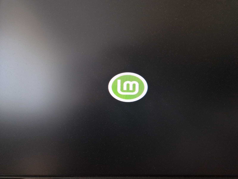

LMDE 7 boot nu echter helemaal niet meer naar de desktopomgeving en gaat rechtstreeks naar de command line. De Nvidia drivers lijken dus niet te werken.
Iemand een idee? Hieronder een screenshot van de Nvidia driver installatie:
Afbeeldingslocatie: https://tweakers.net/i/U9Tnh8uon6ZGjdM9mR374zLtSas=/800x/filters:strip_icc():strip_exif()/f/image/qss1UlvGaQ3fj342LODnLBg9.jpg?f=fotoalbum_large

Het gekke is dus dat hij na de installatie van de Nvidia driver juist níet meer in de desktopomgeving komt bij het booten direct naar de command line gaat. Sterker nog, ik heb daarna een nieuwe live sessie gestart, LMDE opnieuw geïnstalleerd en dan gaat hij ook met de Nouveau drivers direct naar de command line.
Ik denk dat de enige manier om in de geïnstalleerde versie weer in de desktopomgeving te komen is om de alle partities van de NVMe te wipen en daarna voor de derde maal LMDE vanuit de live sessie te installeren. Zelfs als ik dat doe, kom ik echter weer op het punt dat ik naar Nvidia drivers moet switchen en het me nog niet duidelijk is hoe dat op de juiste manier moet.
Nvidia heeft zelf instructies op de website staan, met extra stappen om eerst de juiste kernel modules te installeren, maar dat zou juist ook vanuit de command line moeten kunnen. Dat heb ik inmiddels ook geprobeerd en hij vind ze gewoon niet.

Dit vanmiddag geprobeerd, mét headers en alle mogelijke updates, maar zonder succes.
Afbeeldingslocatie: https://tweakers.net/i/WvGmdHhYFRqPMGkJpbeZBX2L-58=/800x/filters:strip_icc():strip_exif()/f/image/QL7utTnZM8gvxQ55cv60LM0v.jpg?f=fotoalbum_large
Het lijkt erop dat het kaarttype wel herkent wordt en de drivers in principe ook wel goed zijn geïnstalleerd, maar niet goed laden. Ik heb ook het hele process nogmaals doorlopen met de geïntegreerde GPU disabled en de Nouveau driver geblacklist, maar het resultaat is hetzelfde.
Daarna geprobeerd reguliere Mint te installeren. Die boot live wel direct naar desktop, zij het met lage resolutie. In ieder geval geeft dat hoop dat dat beter zal werken.
Bij de installatie is er echter de mogelijkheid óf de partities geheel zelf in te delen, óf om Mint dit te laten doen na de SSD te wipen. Dat laatste heeft mijn voorkeur, alleen is dan weer niet te kiezen op welke drive de bootloader geïnstalleerd moet worden. Tsja,.. dat zijn dus precies die Ubuntu dingetjes waarom ik in de eerste instantie liever voor LMDE ging.
