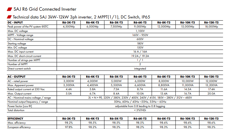

Guru Evi schreef op dinsdag 21 oktober 2025 @ 20:41:
Je moet op de datasheet van de omvormer kijken wat "5kW" betekent en hoeveel input ze nodig hebben om bepaald iets te doen.
Vermogen van de omvormer wordt meestal weergegeven in kVA of VA (Volt * Ampere) en dat is hoeveel wisselstroom het kan leveren op het net, kW zegt niet veel als de power factor niet inbegrepen is. Daarnaast heb je ook microomvormers die populair zijn omdat je minder dikke kabels nodig hebt en omvorming dicht bij het paneel doet wat de balans kan veranderen.
Je weet dus al hoeveel piek je mogelijk zal krijgen, voor heel grote installaties kun je dat herzien met 10-20% maar als je veilig wilt spelen, laat het bij 5kW liggen, wat voor omvormer, welk merk etc zal bepalen welk systeem best past. Koop je een SMA die 98% effectief omvormt of een Huawei die 85% effectief in omvorming is. Bij SMA heb je misschien maar een 4kW omvormer nodig, misschien bij Huawei hun 5kW model gewoon om de extra warmte af te voeren.
De omvormer is een SAJ R6. Volgens deze sheet lijkt het 98% efficiency te zijn? Alleen staat er wel peak power 7500Wp bij de omvormer van 5kW. Voor de waarde van VA staat er 5500VA op.
