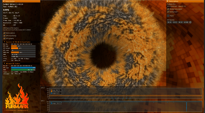

Afbeeldingslocatie: https://tweakers.net/i/OwHkL66CGD_TSRtxGPjxXzthg2I=/800x/filters:strip_exif()/f/image/AOU8MWSaoVhlNp6F8F4Sblg2.png?f=fotoalbum_large
Furmarks geeft ook een 0% GPU usage aan wat heel vreemd is

Kijk nog eens goed naar je plaatje, je ziet 100% staan bij AMD Radeon Graphics. Met andere woorden, je bent de interne gpu op je cpu aan het benchen.
Staat je gpu in de bios wel als primair?
[ Voor 12% gewijzigd door JappieR op 17-10-2025 13:27 ]

HDMI/DP kabel wel in de discrete videokaart gestopt en niet in het moederbord?

Yup. de iGPU wordt 100% belast en je 7900GRE 0%. Waarschijnlijk kabel verkeerd zoals Puc hierboven zegt

Puc van S. schreef op vrijdag 17 oktober 2025 @ 13:29:
Altamyr schreef op vrijdag 17 oktober 2025 @ 13:41:
Jullie hebben helemaal gelijk, wat stom van mij om dat niet door te hebben. Na de verhuizing random de DP en HDMI kabel in de pc gedouwd, helemaal vergeten om ze op de GPU aan te sluiten |:( |:( |:(
