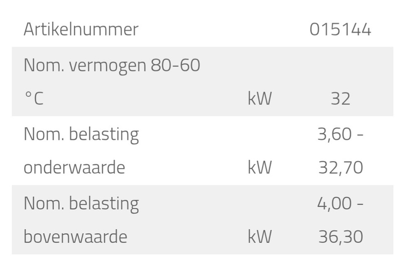

@Scooby Doo Pagina 57 van het installatievoorschrift. De Xtreme36 doet 25,7KW, de Xtreme30 doet 19,4KW max op 100% instelling. Je kunt bij de 36 naar 125% met een extra pomp.
De HRE ketels doen 24KW en 30KW zonder extra pomp, vandaar dat de installatiebedrijven adviseren om voor oude huizen met slechte isolatie een HRE te pakken ipv een Xtreme.
Ik kan me er alleen niks bij voorstellen dat je meer nodig hebt... ik had vroeger een VR ketel die 12 of 24KW kon stoken, als je 2x met je ogen knipperde na het aanzetten van de thermostaat was dat water 90 graden.
  • Scooby Doo
  • Laatst online: 07-06 20:19

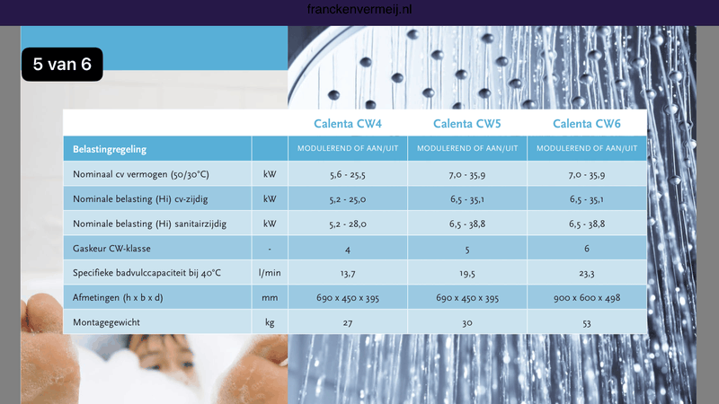

Hi JGC, bedankt! In de handleiding van de Calenta lees ik dat die 25,5 KW levert. Dat is dus vergelijkbaar met de Xtreme 36. De Calenta voldeed prima voor ons huis, ik verwacht dat de Xtreme dat ook zal doen.
Groet! Scooby

  • Marc_Sway
  • Laatst online: 10:08
Voor de Extreme 36 lees ik verschillende vermogensranges (hier maar ook elders).
Wat zijn nu voor het CV Water de nominaal Min en Max vermogens?
Dit dus niet voor t tapwater wat vaak op Internet staat

  • Marc_Sway
Dat klopt, maar wat ik hier nodig heb is een ketel met een Max (CV water) nominaal vermogen van ca 30 kW.
Wat ik nu wil weten is, wat nu het werkelijk Minimum CV vermogen van dit type ketel is.
Intergas zelf geeft daar in hun brochure:
Afbeeldingslocatie: https://tweakers.net/i/vJZNEVkWnDxuq3Ks8pieTKOmn0o=/800x/filters:strip_icc():strip_exif()/f/image/TClqgTitWXinH73m42RffNt8.jpg?f=fotoalbum_large
Dit wordt volgens mij gegeven voor 80-60C temperaturen.
De vragen zijn nu, in de praktijk:
- bij bijv. 65-45C wat is het dan?
- en wordt het Min vermogen van rond de ca 4kW wel gehaald?
Zijn er hier mensen die ervaringen hebben met dat Min vermogen?

@Marc_Sway Ik constateer dat je (nog steeds) veel te weinig weet om de technische data te lezen.
Of weet je wat bovenwaarde is en wat onderwaarde?
Misschien kan je een cursus bij jouw favoriete KI-instantie boeken?
