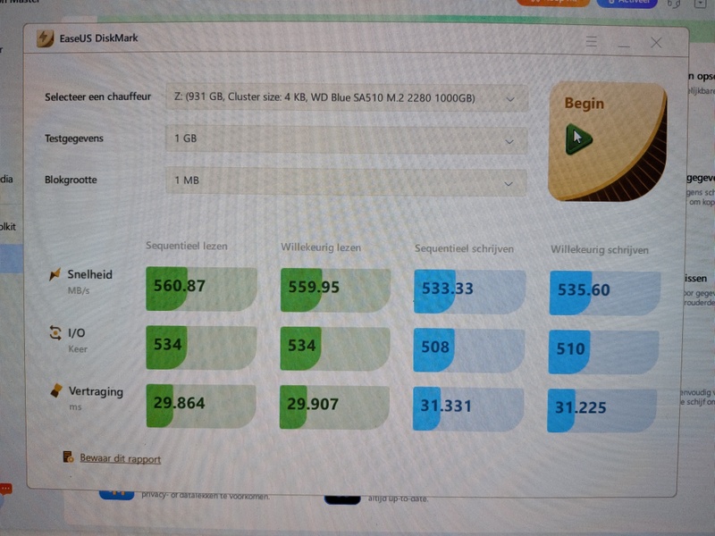

Mijn vraag

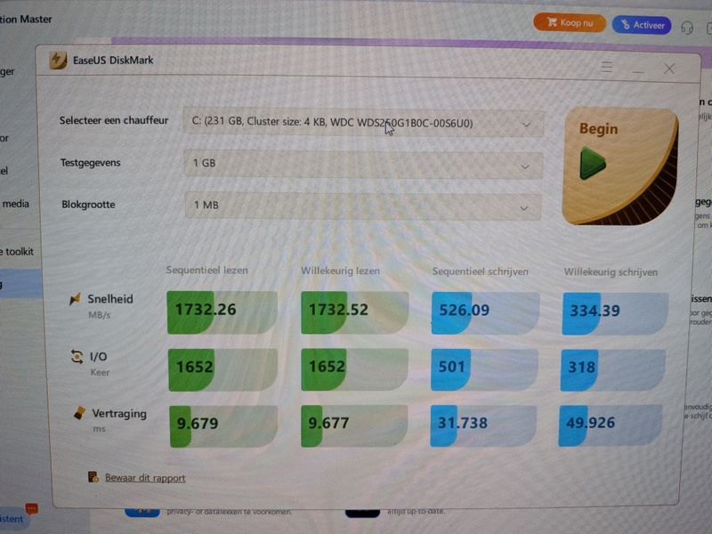

Hoe zorg ik ervoor dat clips in DJI Studio voor pc soepel lopen. Ik importeer de clips op de SATA ssd voor ik ze ga bewerken. Het merkwaardige is dat de clips soms soepel lopen en een andere keer haperen. Zowel in de proxy als in hd mode in DJI Studio. Ik heb ook DaVinci Resolve en Insta360 Studio welke probleemloos draaien.
Ik hoop hier goed (begrijpbaar) advies te vinden.
Windows 11, DJI Studio. ASRock B450M Steel Legend, AMD 5950X, 64 Gb Ram, interne Mvme 250 Gb SSD, interne 1 Gb SATA ssd.
files verplaatst naar SATA SSDAfbeeldingslocatie: https://tweakers.net/i/HU2arRomXkSso_TlIQb1AsPXVrQ=/800x/filters:strip_icc():strip_exif()/f/image/HCf83MSTevpE2wWH3wXrIppE.jpg?f=fotoalbum_large
Afbeeldingslocatie: https://tweakers.net/i/XOVMgSp6LNexKEF71R2KKhp_jPM=/800x/filters:strip_icc():strip_exif()/f/image/fkId0rZwbLnWbJ2wI9CPC49S.jpg?f=fotoalbum_large
  • jeroen3
  • Laatst online: 21:34
Die latency nummers zijn veeel te hoog…
30ms wachten op een ssd, wauw.
  • Ab1959
  • Laatst online: 22-02 18:33
Hoi Jeroen, als een niet Tweaker. Oorzaak/gevolg in begrijpelijke taal? Oplossing? Ik las dat 30-50 gemiddeld was en <30 goed.

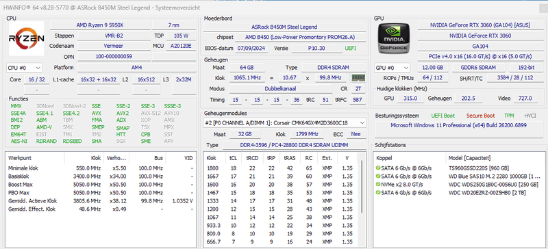

Waarom denk je dat het de opslag is?
Welke videokaart heb je, in welke codec zijn die DJI beelden gemaakt en ondersteunen je videokaart en software die ook goed (dus met hardwareversnelling)?

Ik heb ook even met Easus diskmark gekeken, omdat die getallen zo onmogelijk hoog zijn.
En die software deugt niet. Een SN850X benchmarkt op 3 ms in mijn pc, nee.
review: WD Black SN850X 2TB: opnieuw de ssd-prestatiekroon in handen zie Steady state read latency in micro-seconden.
Dus, storage is waarschjinlijk niet je probleem. Heb je een videokaart?

Ik zal die performance eens proberen te checken. Bij deze ook even mijn systeem. Ik heb vaak nogal wat browser tabbladen bladen open staan kan dat ook voor issues zorgen?Afbeeldingslocatie: https://tweakers.net/i/J2sgCgtX3mX8INdO5KMPnGhtVto=/800x/filters:strip_exif()/f/image/X8vsmFpTZAimazMe6xByIaqX.png?f=fotoalbum_large

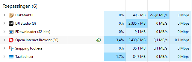

Taakbeheer:
Afbeeldingslocatie: https://tweakers.net/i/adea8pGIMRmhUQFQxSY8khNWaUk=/fit-in/4000x4000/filters:no_upscale():strip_exif()/f/image/gBSM5jBk0shF19mtj5R6YSLN.png?f=user_large

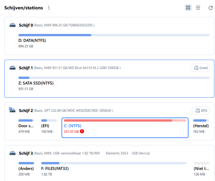

My disks. Ben niet de meest gestructueerde vrees ik. Learning proces.
Afbeeldingslocatie: https://tweakers.net/i/eesIY5A1Y-1qwrLXxaTNkE7_XCQ=/fit-in/4000x4000/filters:no_upscale():strip_exif()/f/image/l4bc0z3JxEAkWMlSicpiYcwp.png?f=user_large

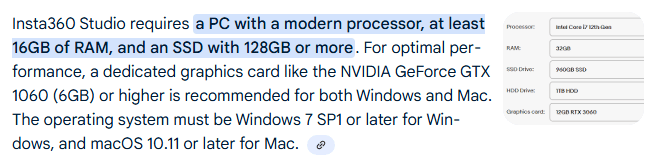

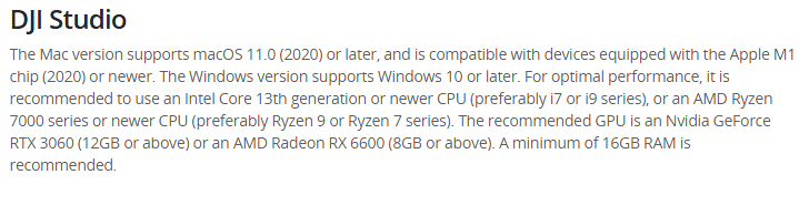

Dat vermoed ik eerlijk gezegd ook gezien de ervaring met de andere genoemde applicaties. Wellicht moet ik mijn systeem softwarematig wat beter inrichten, misschien dat dat nog wat helpt. DJI Studio is niet zo goed gekopieerd van Insta360 Studio welke veel minder belastend is.
Afbeeldingslocatie: https://tweakers.net/i/BaQUnX4iOr9FZjWXw-yi0DPTz6Q=/fit-in/4000x4000/filters:no_upscale():strip_exif()/f/image/MVdhDvnANJ5q6kdb3o7OZoVp.png?f=user_large
Afbeeldingslocatie: https://tweakers.net/i/C9T2GwPIehqba3pw_Q3Y7HvDMmU=/fit-in/4000x4000/filters:no_upscale():strip_exif()/f/image/ZKLfJvjL3mzBCtuRTYa7qKpT.png?f=user_large

  • Ollie_NL
  • Laatst online: 27-11 12:27
Is het niet gewoon doordat de C:\ schijf (veel) te vol zit? een SSD moet volgens mij ~30% vrije ruimte hebben om goed te werken.
  • Ab1959
Die zit inderdaad te vol, ik heb mij nooit goed verdiept in wat waar te installeren. Ik moet even zien wat ik wel en niet kan of moet verplaatsen en waarheen. Misschien de MVMe SSD van 250Gb vervangen voor een groetere een optie? Ik zag dat ik dan mijn ssd moet klonen maar zou dan eerst en ander op moeten schonen.
