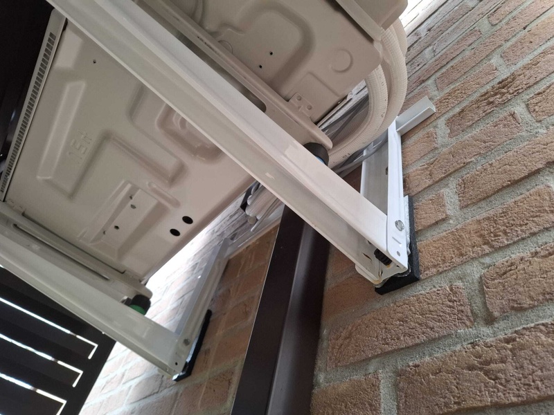

Hoi Tweakers,
Vorige week is er bij ons thuis een airco-installatie geplaatst: een 7kW LG buitenunit met drie binnenunits (woonkamer + twee slaapkamers).
Helaas is precies datgene waar ik bang voor was — en waarvan men me verzekerde dat het niet zou gebeuren — toch realiteit geworden: Op het gelijkvloers ervaren we een laagfrequent gebrom afkomstig van de airco. Het is niet luid, maar wel erg storend en voor mij zelfs pijnlijk aan de oren.
Het gebrom is alleen hoorbaar op het gelijkvloers.
De buitenunit hangt dichter bij een slaapkamerraam, maar daar hoor je het helemaal niet.
Het geluid doet denken aan een draaiende bestelwagen vlakbij het huis.
Mijn vermoeden is dat het gebrom via de muurconstructie en fundering wordt doorgegeven, en zich zo op het gelijkvloers manifesteert. De installateur gaf aan dat ze betere rubbers gebruiken dan de standaard bijgeleverde muurbeugel-dempers. Visueel lijkt dat te kloppen, maar ik twijfel of ze voldoende effectief zijn.
Ik heb de installateur al ingelicht en wacht op hun reactie. Intussen probeer ik zelf mee te denken over hoe ik de installatie stiller kan krijgen.
Wat ik overweeg:

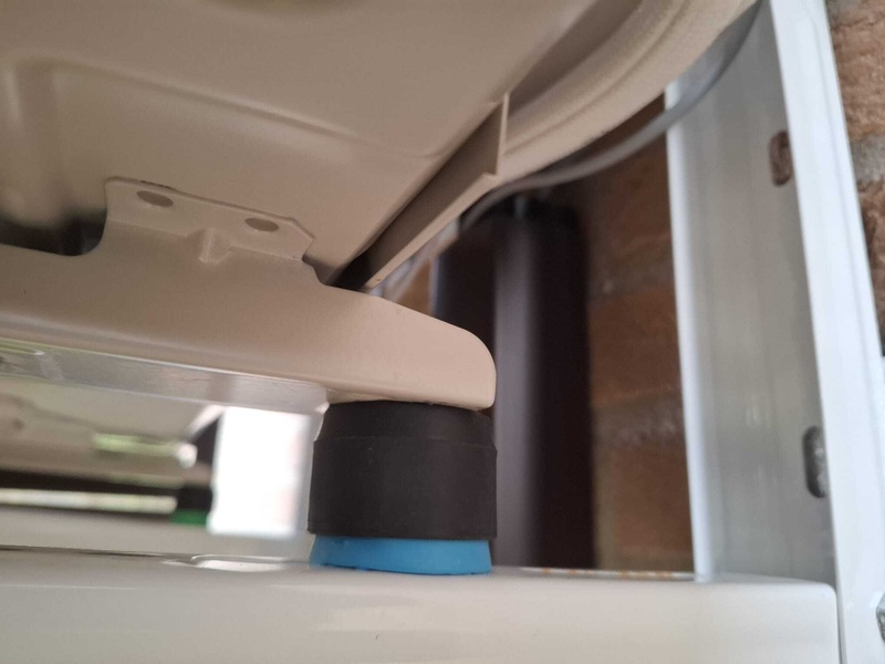

Andere dempers onder de muurbeugel Ik kwam onderstaande dempers tegen, die volgens online bronnen effectief kunnen zijn in dit soort situaties.
Er bestaan ook varianten met metalen veren zonder rubber. Geen idee wat in mijn geval het beste zou werken.

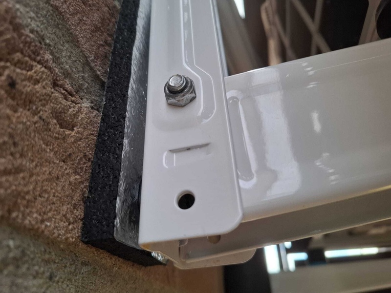

Dempingsmatten tussen muur en beugel Mogelijk helpt het om de directe contactpunten tussen muur en beugel te isoleren met trillingsabsorberend materiaal.
Ik lees online dat dit wel eens kan helpen voor deze situatie;
Afbeeldingslocatie: https://tweakers.net/i/knMUWCv1EyAQYgSLUZamEQXruTs=/fit-in/4000x4000/filters:no_upscale():strip_exif()/f/image/7Oyz5Ac4wvaKVbo8sPltHRNm.png?f=user_large
Er bestaan ook dempers die gewoon een metalen veer zijn zonder dempers ook, geen idee wat het beste is voor deze situatie.
2: ook denk ik aan dempingmatten tussen de spatie tussen muur en muurgbeugel.
Foto’s van de installatie:
Afbeeldingslocatie: https://tweakers.net/i/ysr46XVYHE7TnqxLkuyOVOG5neQ=/x800/filters:strip_icc():strip_exif()/f/image/ZwT2Lykex4vxuFsjfuP65BRh.jpg?f=fotoalbum_large
Afbeeldingslocatie: https://tweakers.net/i/bxUieJRwUhhA00zrAanRy4uexVA=/x800/filters:strip_exif()/f/image/8QufhN8m50akqQogCDaF4yLs.png?f=fotoalbum_large
Afbeeldingslocatie: https://tweakers.net/i/p8KlhkUv8aEOZZqhKn4Q5YLscr8=/x800/filters:strip_icc():strip_exif()/f/image/RiR1spHgnI1rw0ZmLvTuqWwA.jpg?f=fotoalbum_large
Afbeeldingslocatie: https://tweakers.net/i/E9hXGIHhDNaghE0YnFq3faQaX2U=/800x/filters:strip_icc():strip_exif()/f/image/p3NBz3a4xALie6kgE3L7WL4c.jpg?f=fotoalbum_large
Afbeeldingslocatie: https://tweakers.net/i/Vj30AszsBmiayMs-h8gEGMKRR_o=/800x/filters:strip_icc():strip_exif()/f/image/72TPTQI0u8Xbykfz3akboNu2.jpg?f=fotoalbum_large
Afbeeldingslocatie: https://tweakers.net/i/umqViZV0X07S1AW7QYjK9UfWgqY=/x800/filters:strip_icc():strip_exif()/f/image/1d9556WjLbWMS6HBSmgW76sj.jpg?f=fotoalbum_large
Afbeeldingslocatie: https://tweakers.net/i/o8gnA0QjS0NBdVKdOAH7sDsYrSA=/x800/filters:strip_icc():strip_exif()/f/image/k2Mg5DwTXabXLHa2Z5za2Y5R.jpg?f=fotoalbum_large
Heeft iemand ervaring met dit soort resonantieproblemen? Alle tips om de installatie stiller te maken zijn welkom. Ter info: het gebrom is vooral merkbaar tijdens het eerste kwartier na inschakelen, maar ook daarna blijft er een storende resonantie aanwezig — vermoedelijk vooral bij verwarmen.
Alvast bedankt voor het meedenken!

Hier is al behoorlijk wat over geschreven. Het is aan te raden units doorgaans op de grond te zetten.
Veerdempers zullen het verminderen maar de kans blijft dat het niet helemaal weg is.

Mijn god, als dat de 'betere' rubbers zijn dan wil ik niet weten wat ze normaal gebruiken. Die beugels zitten zo goed als strak tegen de muur aan, nogal logisch dat de trillingen dan via de muur naar binnen komen.
Zoals gezegd, het beste zet je hem op de grond op demping zodat elk direct contact met het huis weg is.

@Jim423 en @Sick Nick
Ik vrees dat dat geen optie meer is.
Welke veerdempers zou je adviseren?
en ivm de muurbeugel, kan het helpen tussen de spatie iets demping mat achtig te steken, indien zo enig idee wat?

Op de grond zetten is altijd een optie. Het kost je extra geld nu, maar is altijd een optie. Tevens hoop ik dat je vrijstaand woont want anders zullen je buren je dit niet in dank afnemen. Wat mij betreft zouden ze het moeten verbieden die dingen op te hangen aan de gevel. Tenzij je vrijstaand woont, dan heb je alleen jezelf ermee.
Resonantie is een naar probleem maar die veren kunnen een deel van het probleem wegnemen. Dus ik zou hier beginnen. Tevens heb je speciale geluiddempende pluggen met rubber om vibratie te verminderen en je zou rubberen matten achter ophanging kunnen proberen.
Dat gezegd hebbende, wellicht krijg je het opgelost maar dit kan je ook heel lang blijven achter volgen. Vandaar zet die dingen op de grond, niet ophangen aan een beugeltje van pisbakken staal. En zie ook hier weer nooit de monteur op zijn blauwe ogen geloven. Die heeft namelijk weinig tot geen belang waar die staat of hangt. Die wil verkopen, cashen en wegwezen en vooral geen lastige vragen. Is er een WPAC berekening beschikbaar trouwens of was die niet benodigd?

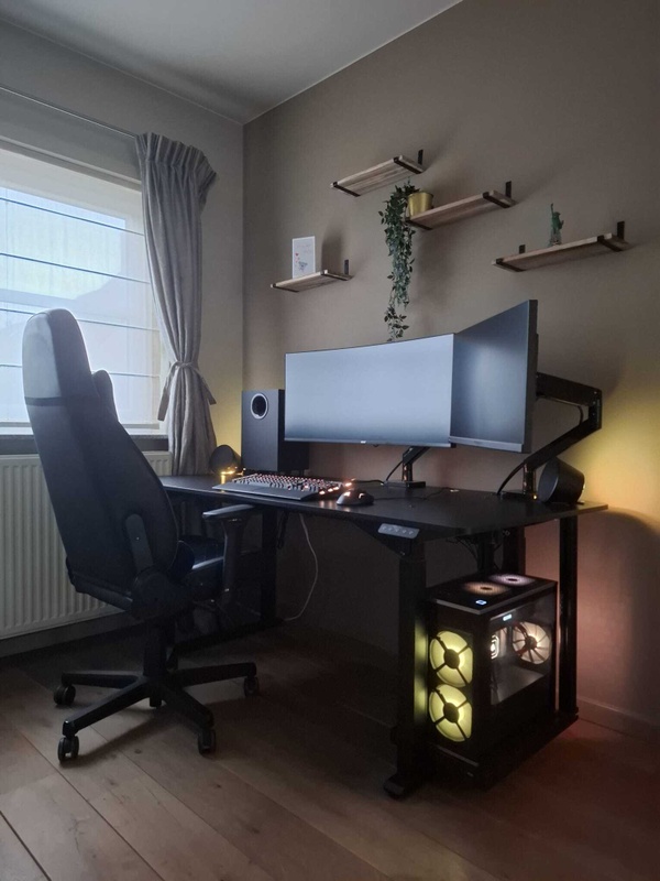

Ik heb nog wat onderzoek gedaan.
Via een app stel ik vast dat het om 35HZ geluid gaat van de buitenunit, en inderdaad, ook een test gedaan van ander lawaai dat zich regelmatig stelt (auto's in onze (doodlopende) straat, vermoedelijk zodra ze gas los laten), dan stel ik met de app ook exact dezelfde 35hz frequentie vast.
Wat overigens ook opvalt is dat het 35HZ geluid zich het extreemste in de hoek van mijn bureau manifesteert. 1 meter meer naar binnen in het huis en het lawaai valt nog amper op, zowel kwa gevoel als op de app.
Mijn bureau staat in de lengte aan de muur van de unit, een meter of 4 ervoor. Klinkt er irritanter dan in de sofa, die letterlijk aan de andere kant van de buitenunit staat.
Ik begin te denken dat er mogelijks acoutische opties zijn voor deze hoek binneshuis, ook een reactive maatregel die werkt is voor mij prima. Zolang het lawaai maar niet meer op mijn trommelvlies werkt.

Tja, dat is het probleem van resonantie, kan een meter verderop weg zijn en dan een meter later weer tevoorschijn komen.
Maar alsjeblieft los nu gewoon het probleem bij de bron op. En ga niet knoeien met andere probeersels. Als het goed is wil je wel een jaar of 10 met deze airco doen gok ik.
Tevens heb je nog geen antwoord gegeven op de vraag of je vrijstaand woont. Als dit niet het geval is, moet je het sowieso fatsoenlijk oplossen. Want anders is de kans redelijk aanwezig dat je buren ook in 1 keer een vreemde bromtoon in huis hebben. Wellicht kunnen ze dit nu nog niet plaatsen maar ze komen vast op een gegeven moment bij jou uit.

Een update;
Er is door het airco bedrijf Soleco dempers in de plaats gezet + een foam tussen de muurbeugel; en het probleem is met 20 decibel toegenomen. 8)7
Door de foam tussen de muur of omdat de muurbeugel nu schuiner staat?
De Soleco dempers (blauwe kant) die te veel ingedrukt staan en 1 groene ook best wel?
Ik heb geen flauw idee. Advies is welkom.

Beste Tweakers,
Graag laat ik weten dat het probleem intussen is opgelost.
De onder particulieren vaak geprezen Soleco-dempers blijken eigenlijk rommel te zijn. Via deze man:
https://geluidsisolatiedokter.be/trillingsdemper-warmtepomp
kreeg ik na het invullen van een vragenformulier, AMC 15/25-dempers toegestuurd.
De installatie was wel een hels klusje aangezien deze dempers 4 à 5 cm hoger zijn dan de Soleco-dempers die er al onder zaten. Maar het resultaat mag er zijn: de 35 Hz-brom is van zeer storend naar amper merkbaar gegaan.
Ik hoor het nog wel lichtjes als ik er bewust op let (muggenzifterij dus), maar mijn vriendin hoort het zelfs helemaal niet meer. Volgens mijn meetapp ligt de "luidste" piek met deze dempers nog steeds zo’n 15 dB lager dan met de Soleco-dempers, en zelfs ongeveer 35 dB lager dan met de foam die de installateur oorspronkelijk had geplaatst (die heb ik inmiddels laten verwijderen).
laatse foto is een vergelijking van de nieuwe dempers met de originele die de installateur plaatse.
PS: de installateur gaf bij zijn laatste bezoek aan geen oplossing te hebben, van geluidsisolerende plugs in de muur had de technieker nog nooit gehoord. Oplossing zou zijn unit naar grond verplaatsen. Aldus firma Favorcool.

Er leek voldoende speling op de kabels te zitten, dus hebben we het toestel met twee personen opgetild en de dempers ertussen geplaatst.
Dat was allesbehalve eenvoudig, omdat je door het grote hoogteverschil de dempers niet één voor één kunt vervangen. Ik heb daarom alle vier de dempers losgemaakt en ze vervolgens vervangen. Dit hield uiteraard wel enig risico in maar is wel gelukt. Mijn buitenunit was toegankelijk via een kleine trapladder; had hij een halve meter hoger gehangen had het vermoedelijk niet gelukt.
