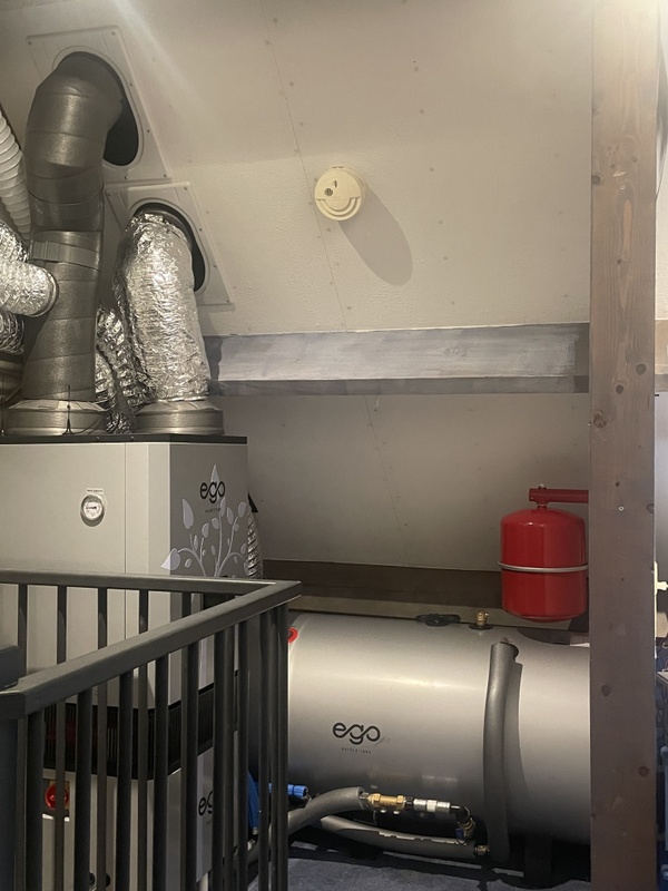

Ik lees dat je ruimte op zolder hebt, dan zou ik het wel weten en de suggestie van TinusA4 opvolgen en me oriënteren op WP zonder buitenunit. Geen overlast bij de buren, prima rendement door warmte binnenlucht waar je nu de energie uithaal en maar klein deel uit buitenlucht. Over plaatsen en inbedrijfstelling zou ik me geen zorgen maken, dat was zo gebeurd, en door de fabrikant zelf, geen installateur.
Afbeeldingslocatie: https://tweakers.net/i/dgePJSOgUVUaQgO2NMKGh8YjgJU=/x800/filters:strip_icc():strip_exif()/f/image/pCLgfMNvY8CpepCppEYlqHo3.jpg?f=fotoalbum_large
Met de EGO was ik na aftrek subsidie voor €4700 klaar. Tegenwoordig €6000, inclusief installatie of tweede cascade apparaat voor dubbel vermogen.
