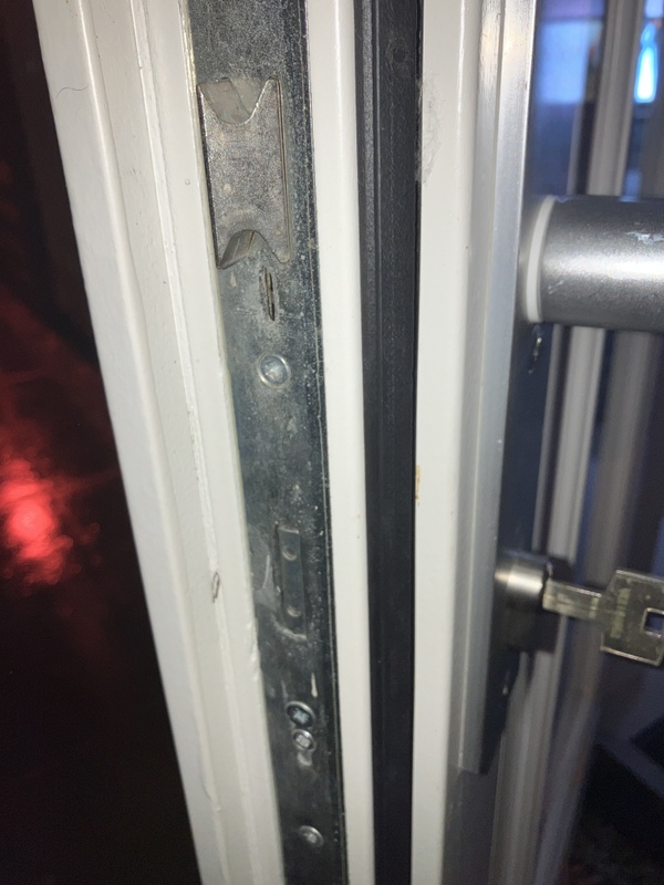

Hi Tweakers, we hebben een SKG *** Cylinderslot merk mauer van 80 mm lang: Afbeeldingslocatie: https://tweakers.net/i/LHS72aGMt14_APtl8hELvAxgJuE=/x800/filters:strip_icc():strip_exif()/f/image/qgKnxBY4IN7GP6iYQk3i7HFS.jpg?f=fotoalbum_large
dat we willen vervangen omdat er aan beide kanten een sleutel afgebroken is en men ook getracht heeft erin te boren aan beide kanten (en er niet in kwam lijkt het). De Deur zit nu dicht. Beslag kan er eventueel af
Ik vraag mij af hoe de cylindder te verwijderen...
Is het mogelijk om er in te boren of te frezen of is dat echt kansloos ? Zo ja welke frees moet ik nemen ? Ik heb een lang-frees machine. Is er een soort frees die mega sterk/hard is /
Wrikken aan het cylinder heb ik al gedaan zonder result.. I
dank !
Ideen of tips zijn welkom

Slotplaten er af halen en dan griptang erop, met beetje grof geweld breekt hij af waar de slotschroef in de cylinder draait

Hi, heb al met vrij veel geweld dat geprobeert... de slotschroef is wel afgebroken dus de cylinder gaat wat heen en weer maar komt er niet uit en maar breekt zelf dus niet... denk dat het boren worden of frezen ?

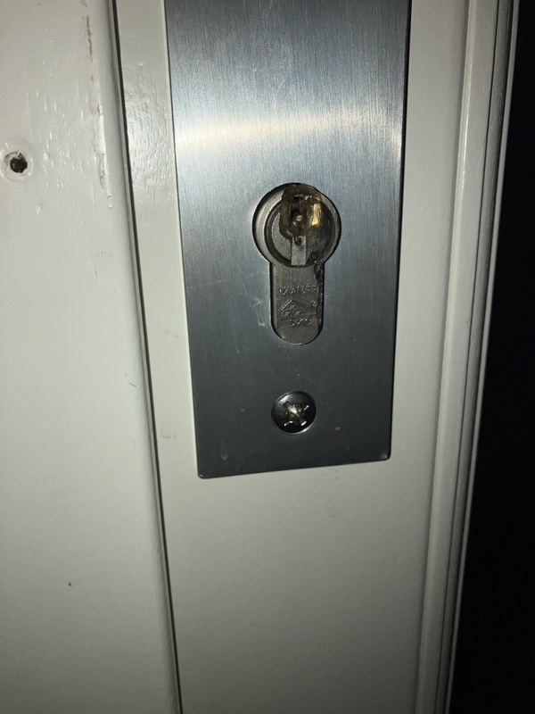

Dit is bij andere identieke deur
Afbeeldingslocatie: https://tweakers.net/i/4IA9QPy8q8z6n_UcYywhmF4Twfw=/x800/filters:strip_icc():strip_exif()/f/image/fD1FdII5uNCcse1AwWIlvsn9.jpg?f=fotoalbum_large

Die schroef is dus al afgebroken en ik wil binnenwerk niet mollen.. maar zal het morgen nogmaals proberen...
Maar boren frezen geen optie???

Nee, is allemaal gehard staal. Je boor loopt geheid weg en je slot zelf is niet gehard (althans, de schoten wel, mechaniek niet). Als je de bulgaarse methode toepast breekt de cylinder op het schroefgat en kan je het restant van de schroef daarna gewoon wegpakken.
