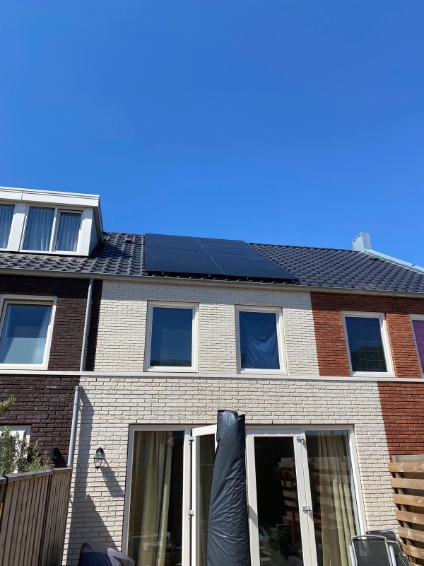

Sinds mei 2020 liggen er 12x Yingli YL410DF-54 410 Wp glas-glas zonnepanelen op het schuine dak. Dat heeft goed gewerkt, en die investering is inmiddels ruim terugverdiend. Deze panelen zijn aangesloten op een Growatt 4200MTL-S omvormer.
Om het plaatje compleet te maken: op mijn schuurdak liggen 2x Yingli 340 Wp panelen met een APS-omvormer, en aan de voorkant van het dak liggen 3x Trina 340 Wp panelen (ook met APS omvormers).

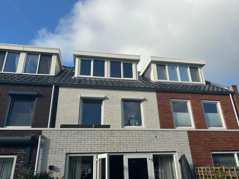

Nu, vijf jaar later, hebben we gekozen voor een dakkapel. Jullie raden het al: de panelen moesten eraf.
Inmiddels is de dakkapel geplaatst, en wil ik een plan maken: hoe kan ik zoveel mogelijk Wp terugplaatsen, in welke opstelling, en zijn die Yingli 410 Wp-panelen nog steeds de beste oplossing (ik heb ze natuurlijk al)? Of moet ik juist kijken naar andere panelen? Het doel is iniedergeval om zoveel mogelijk op te wekken en het dak 'zo vol mogelijk' te krijgen; ook met het oog op een thuisaccu in de toekomst.
Ik heb momenteel het volgende in mijn hoofd:
* 2x Yingli in landscape onder de dakkapel
* 4x Yingli op het platte dak van de dakkapel
* 2x Yingli in landscape boven de dakkapel
* 4x Yingli op het platte dak van mijn uitbouw
In deze situatie benut ik al mijn zonnepanelen, maar ik vraag me af of dit verstandig is.
Ik zou dan een aparte kabel vanaf mijn uitbouw naar het dak moeten trekken, en ik twijfel of dat ‘stringwise’ wel handig is.
Als jullie dit verhaal zo horen — wat denken jullie dan?

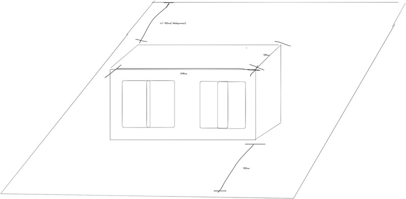

Ik voeg wat foto’s toe van ‘voor de dakkapel’, ‘na de dakkapel’, en een losse tekening met wat afmetingen.

Is in de berekening van de dakkapel uitgegaan van draagvermogen voor zonnepanelen? Standaard gebeurd dat namelijk niet. Als er geen rekening mee gehouden is, zou ik ze er niet op plaatsen.
  • Space21
  • Laatst online: 23:26
99ruud99 schreef op zondag 12 oktober 2025 @ 11:15:
Ja dat klopt. Standaard kan de dakkapel 25kg per m2 dragen. Dit hebben ze ook nog extra verstevigd dus dit zal iets meer zijn dan dat.

Space21 schreef op zondag 12 oktober 2025 @ 10:47:
dat zou moeten passen, en veel andere opties heb je niet, tenzij je bereid bent nieuwe panelen te kopen.
welke hellingshoek krijgen de panelen op de dakkapel? als die anders wordt dan de helling van de andere panelen gaat dat niet meer in 1 string kunnen en wordt het een lastig verhaal met deze omvormer.
  • Space21
de Peer schreef op zondag 12 oktober 2025 @ 13:09:
Ik ben bereid andere panelen te kopen; die kosten ook niet zoveel meer tegenwoordig.
De hellingshoek van de panelen op de uitbouw en dakkapel kan ik nog zelf bepalen, maar dit gaat wel minder zijn dan 36 graden, wat de hoek van mijn dak is. Andere oplossing zou zijn om toch met micro omvormers oid te gaan werken... maar dan moet ik ook een andere omvormer.
