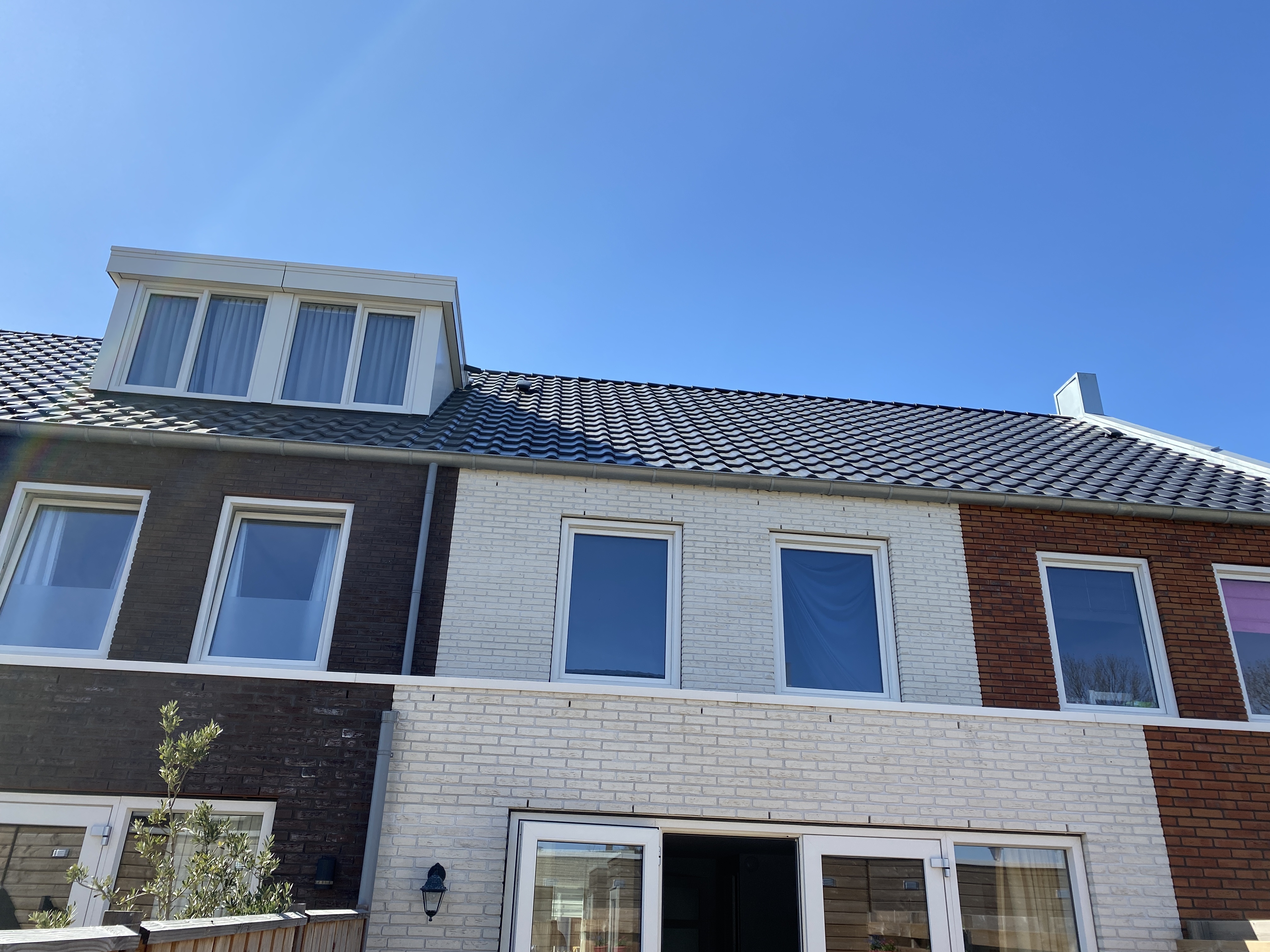

Bedankt voor reactie. De 4 panelen die ik momenteel al heb zitten al met twee AP500 verbonden. Dat is (denk ik) de reden er vanuit de installateur voor die QS1s heeft gekozen.

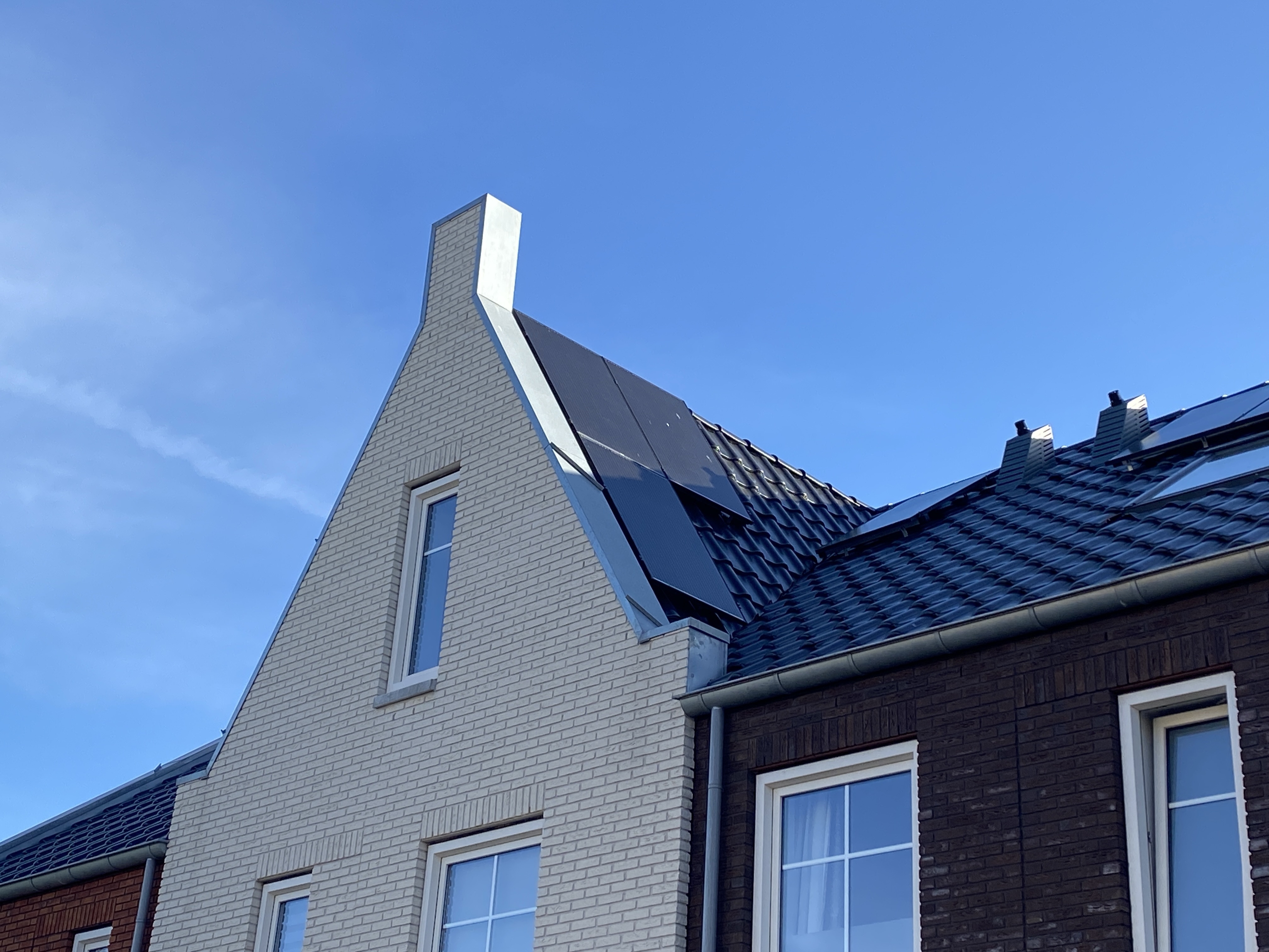

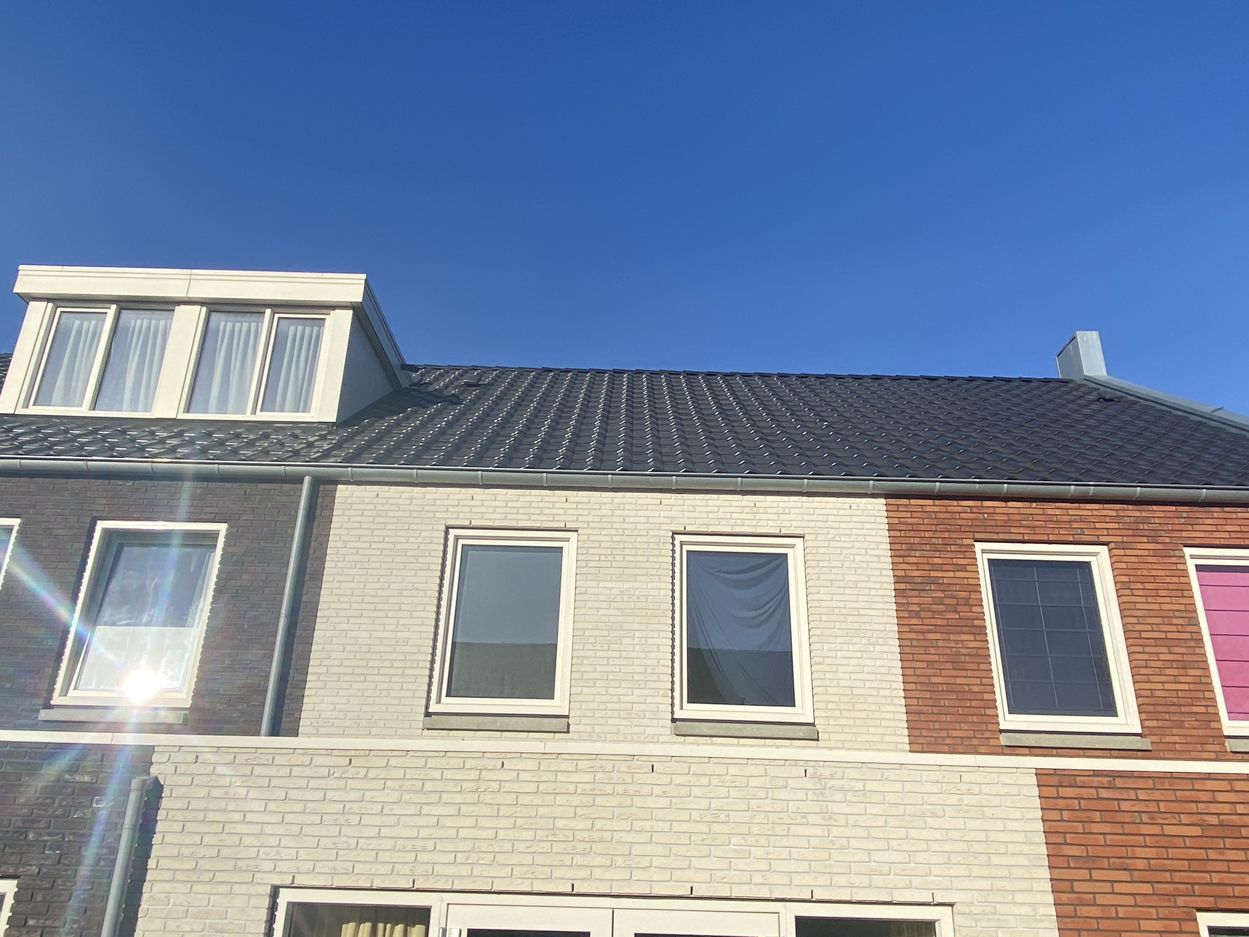

Ik heb vanmrogen even een foto gemaakt van het dak en de afmetingen erbij gehaald.
De afmetingen van het dak: 4.85m breed bij 6.6m op 36 graden.
De dakkapel van de buren is niet heel erg groot; heb geen exacte maten, maar gedurende de dag is er maar weinig schaduw op mijn dak.
Ook nog even een foto toegevoegd van de voorkant van het huis ter referentie.

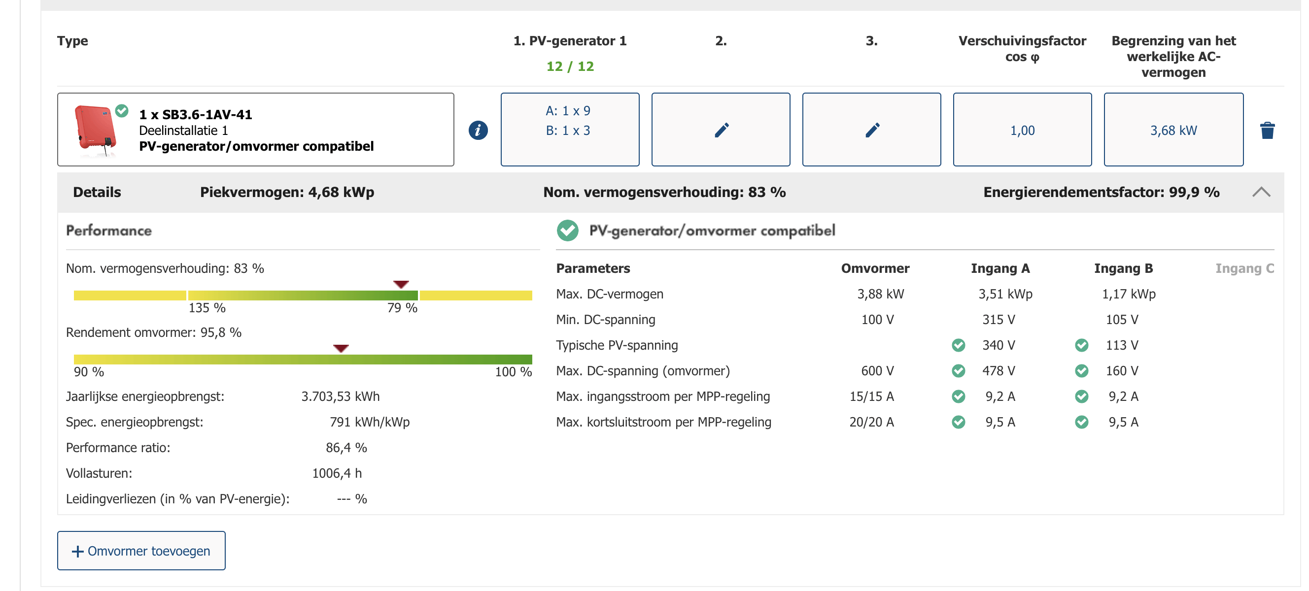

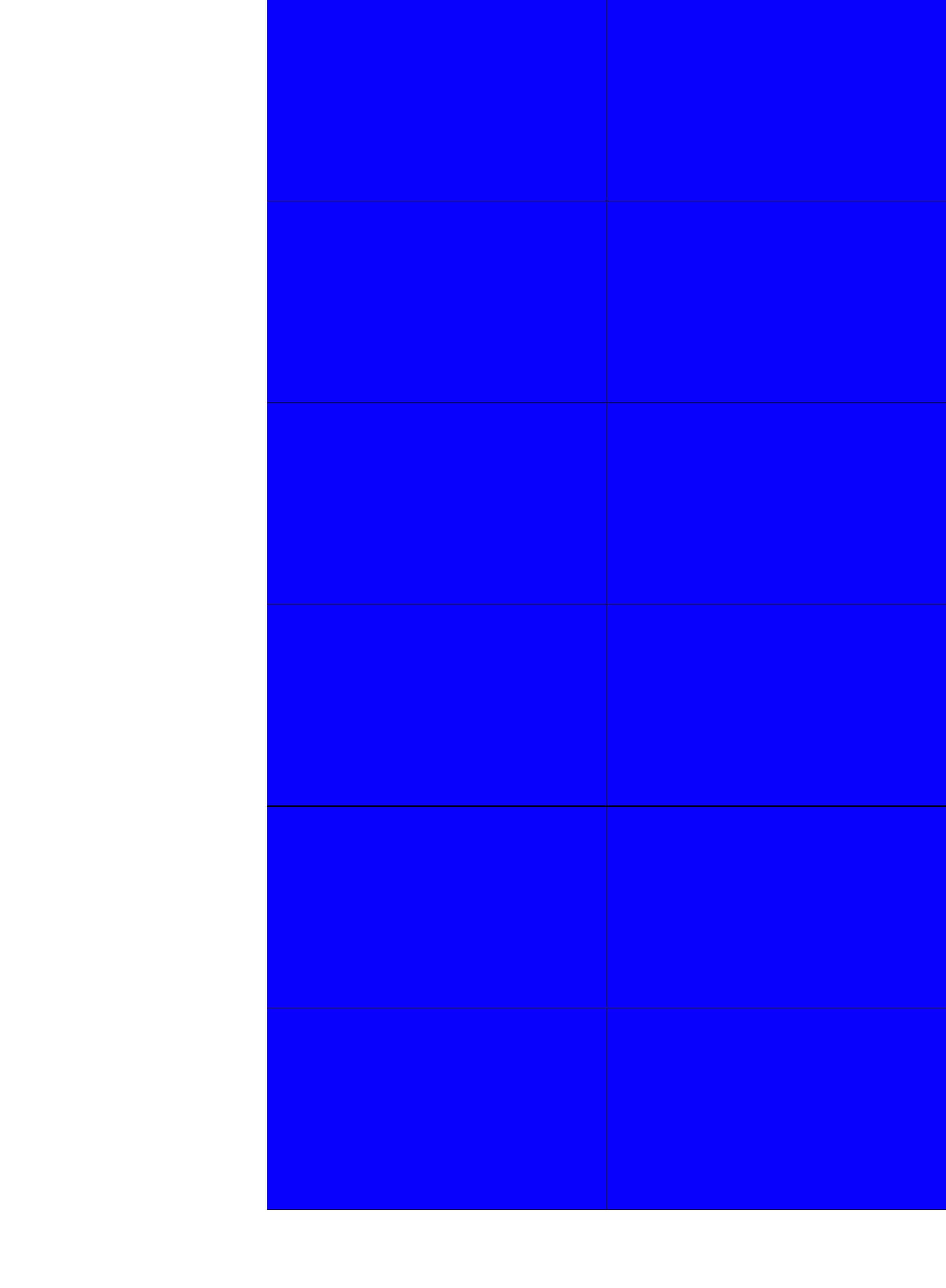

Misschien zo smal mogelijk gaan. Landscape 2 naast elkaar en dan 6 hoog krijg je 12 inderdaad. Zo rechts mogelijk neerleggen om uit die schaduw te blijven.

Bedankt voor je reactie. Deze opbrengst is 600kwH hoger dan wat de installateur mij verteld.
Komt dit puur door de ligging van de panelen en het gebruik van een normale omvormer in plaats van een micro? Rendement lijkt iniedergeval echt veel hoger.
[img]http://img140.imageshack.us/img140/9245/image34ap.jpg[/img]
  • lothar
  • Laatst online: 20-10 21:36

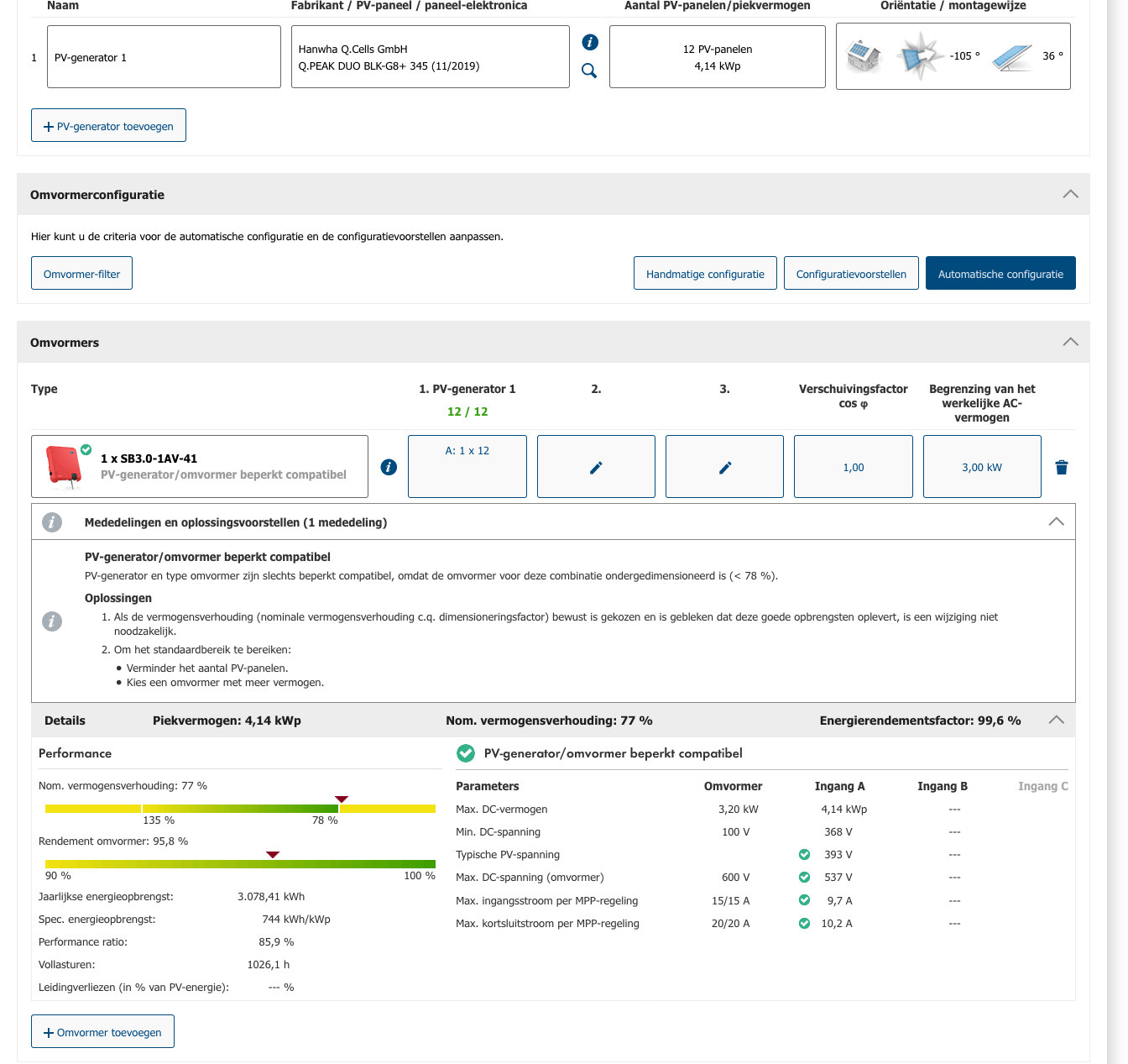

Ik weet niet hoe die installateur dat 'berekend' heeft. Ik denk 3900*0,65 = 2535

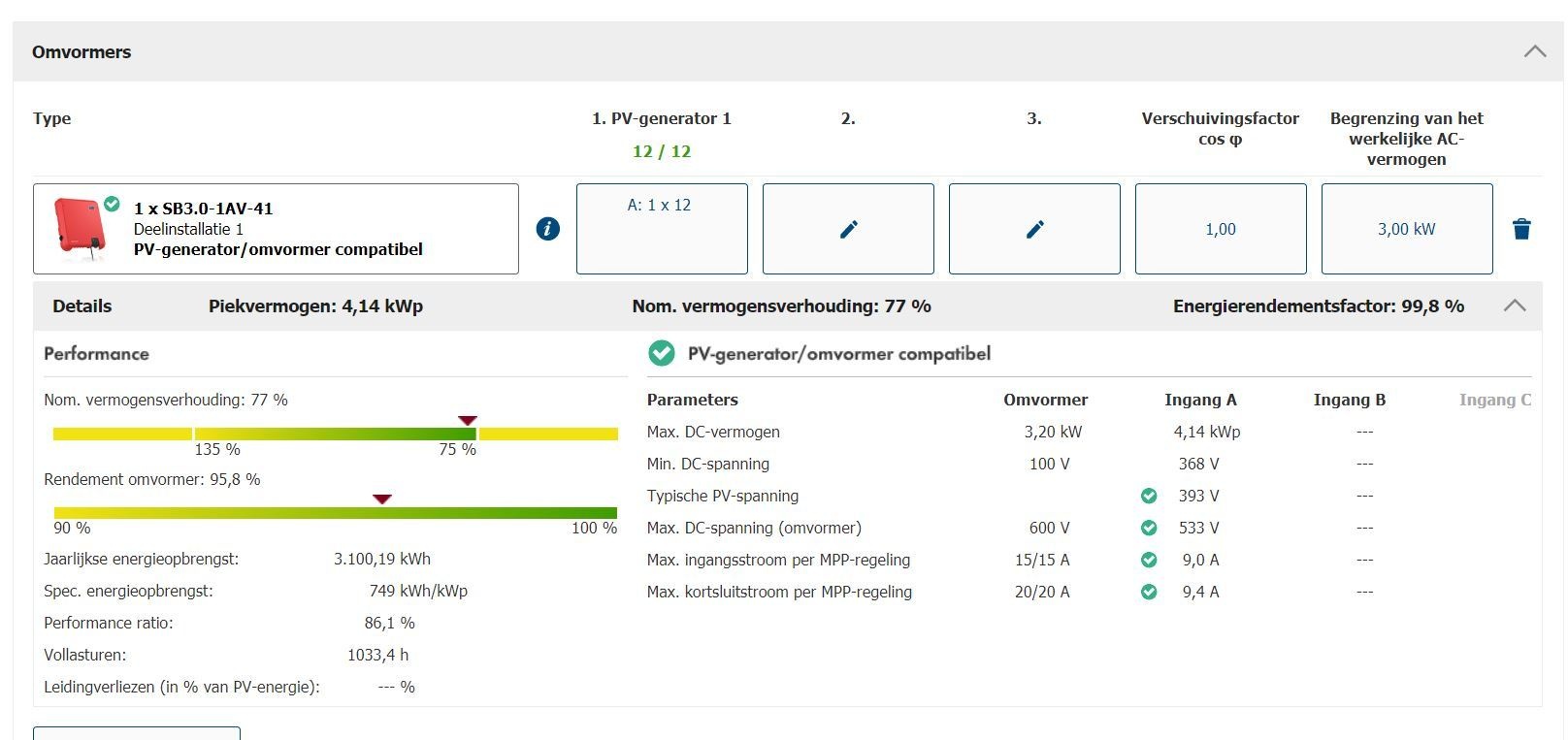

Je kan het best zelf invoeren op https://www.sunnydesignweb.com/.
Ik kom nu zelf iets lager uit ook. 2.892,32 kWh 12x20watt meer levert ook meer op.
Als ik die phono solar invoer kom ik op 2.711,38 kWh
[ Voor 46% gewijzigd door lothar op 10-04-2020 11:32 ]

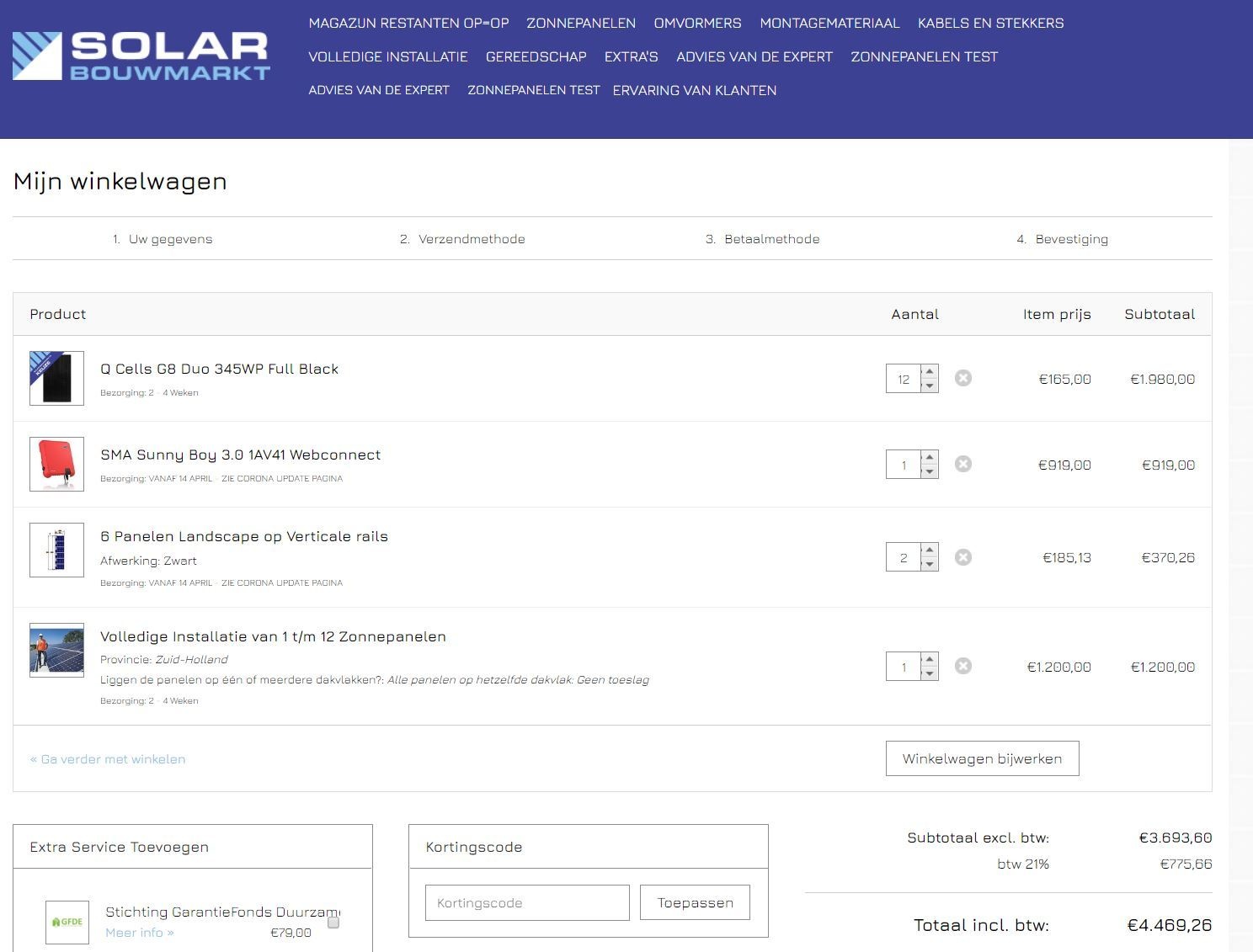

@lothar Ga ik doen. Bedankt. Had je het zelf verkeerd ingevoerd haha? 8)7
Maar in mijn geval zou een normale omvormer een beter resultaat geven als een micro?
De Solar-Bouwmarkt prijs komt +/- 300EUR lager uit dan de eerder afgegeven offerte. _/-\o_

Nee het is lastig te zien hoeveel graden het precies naar noord/oost staat. Dat maakt veel verschil. Heb je een kompas op je telefoon?
Weet je zeker dat die prijs van de installateur incl. BTW is? Zijn oplossing is ook goed, zou misschien nog meer moeten opbrengen omdat je per paneel aangesloten zit. Die QS1 zijn iets van 400 per stuk. Dus zou hij vrij scherp zitten met z'n prijs.

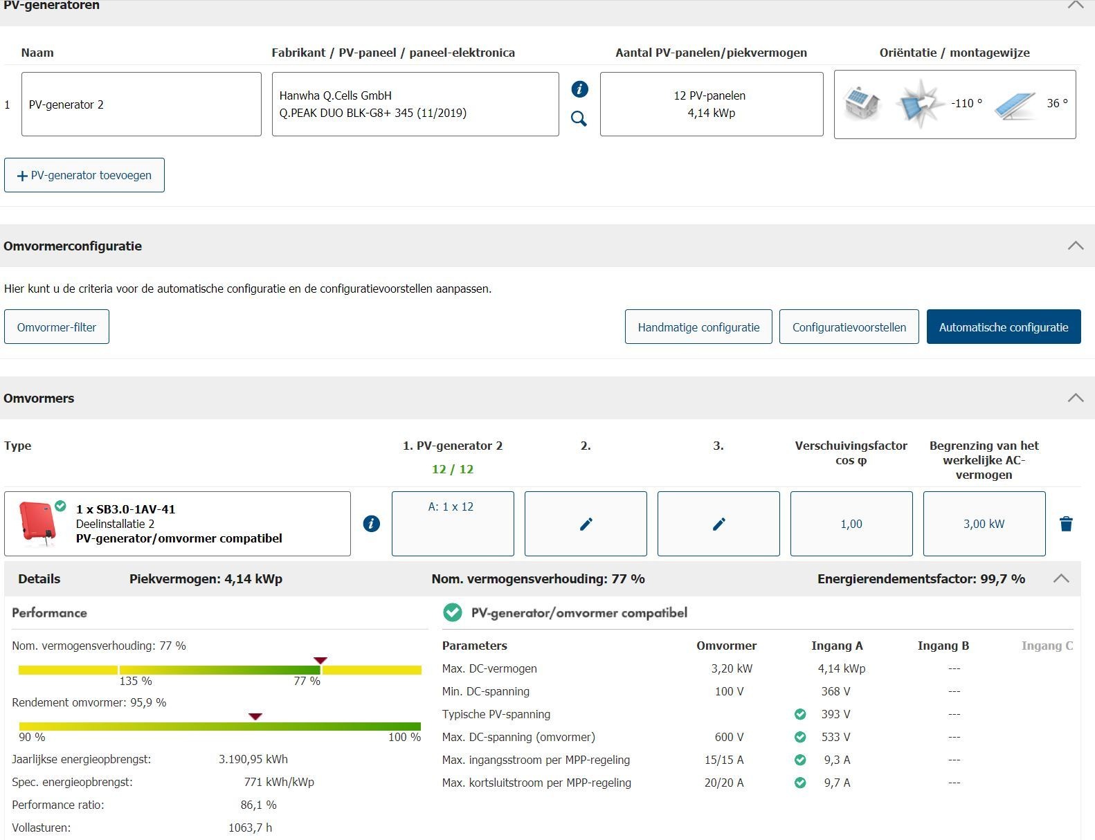

Ik kom uit op 75 graden oost (-105 graden vanaf zuid).
Is het handig om mijn huidige panelen (nu verbonden met APS 4x25pwp) ook aan de nieuwe omvormer aan te sluiten en die twee APS500 te ditchen?
Afbeeldingslocatie: https://tweakers.net/i/nQBWg9auy8YLP-sIe_ZZ3q8eO6k=/800x/filters:strip_exif()/f/image/QYTETgl9Y82ks8knx4uDnA77.png?f=fotoalbum_large

Het zou dan zo kunnen right @lothar

Gewoon vol leggen van links naar rechts, die dakkapel geeft schaduw over je hele dak tot aan je andere buren zelfs.
En dan ook nog recht in de winter naar schuin naar beneden in de zomer, kijk aankomende dagen maar eens en maak rond deze tijd maar eens een foto.
Dus voldoende panelen met optimizers of allemaal micro omvormers.

Dat is elk jaargetijde anders maar het valt mee, ik heb ook een dakkapel op west en zit zelf pal zuid maar die schaduw punt gaat hier helemaal naar de buren in de zomer.

Ik zou onderste 2-3 rijen doen, geloof me, die schaduw blijft niet zo klein bij die dakkapel.

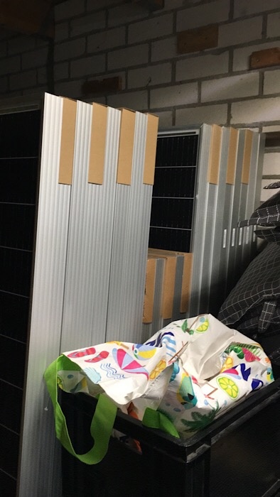

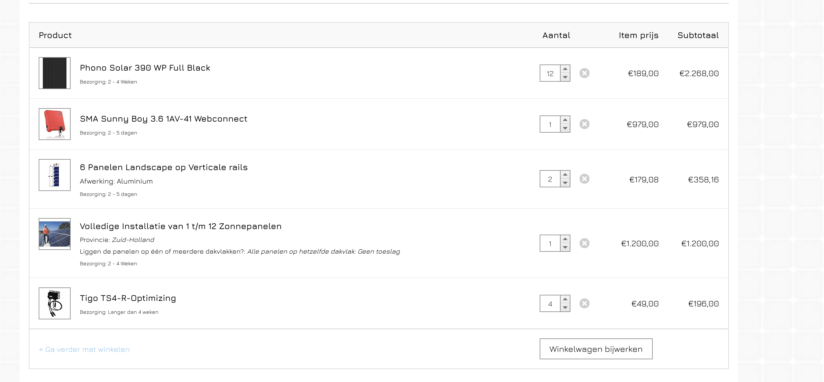

- 2 rijen van 6 in landscape (waarbij onderste twee rijen incl tigo)
- Die 410wp panelen vind ik wel erg lelijk; Phono Solar heeft panelen van 390WP; maar dan full black.
Afbeeldingslocatie: https://tweakers.net/i/MJ82ECSxXcS2o8JfxnGfCioS-WU=/232x232/filters:strip_exif()/f/image/znV7fQdDMdyonns0uFZymFIv.png?f=fotoalbum_tileAfbeeldingslocatie: https://tweakers.net/i/nOF0ySv4T1iFwAJhMnx5OfnOq-0=/232x232/filters:strip_exif()/f/image/VwSCChrleDvahpXoeHXQCmVc.png?f=fotoalbum_tile
Totale kosten incl. BTW 5000EUR

Ik zou voor 12 euro meer zwart montagemateriaal bestellen. Heb ik ook.
Bestel je zwart? Dan zijn alle delen die in het zicht zitten (eindkappen en klemmen) zwart.
De offerte is verder voor de experts hier.
Afbeeldingslocatie: https://tweakers.net/i/AHWWtVudlLwXbwOxMKno-8je76k=/800x/filters:strip_exif()/f/image/dSHhnfwS2utoOPFDLdZrVGh6.png?f=fotoalbum_large
16 phono solar 360 all black op NO bij mij.
All electric. 14 kWp, Panasonic 5 kW, Marstek 5,12 KWh, Atlantic V4

Space21 schreef op zondag 12 april 2020 @ 14:43:
Denk dat het handig om die huidige APSjes te laten voor wat het is. Dit gaat het zeer waarschijnlijk worden.
[Afbeelding][Afbeelding]
Ja voor een plat dak maakt dat niet uit, schuin wel, de aps laten voor wat het is ja.

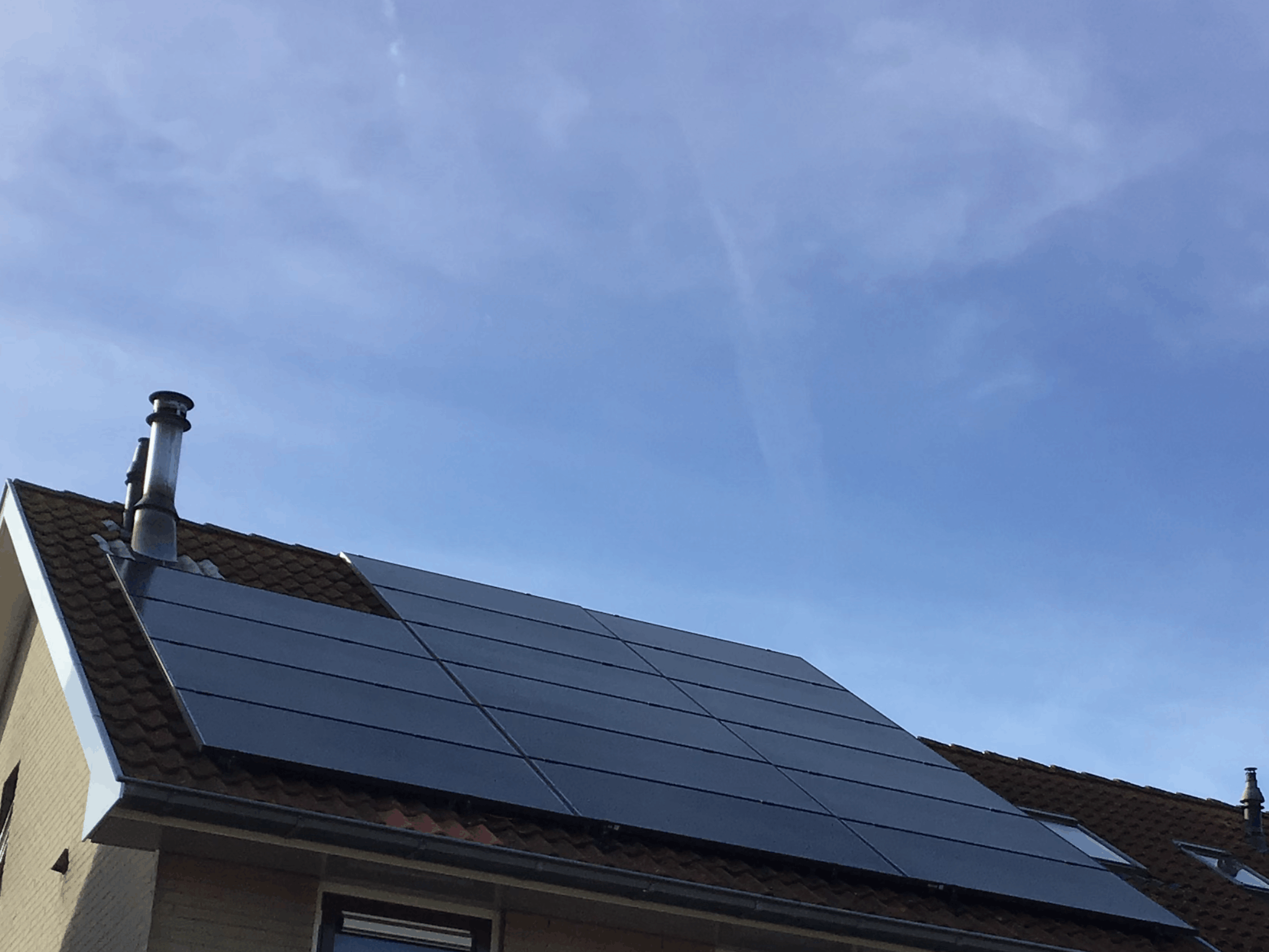

Check. Goede configuratie toch zo? Toch nog een mooi vermogen zo, zelfs nog in mij ONO situatie.

Of toch 16 panelen plaatsen. 4x4. 450kwh per jaar meer opbrengst volgens sunnydesign, en ongeveer 300 euro meer in de investering. @AUijtdehaag

Vandaag een foto van de dakkapel hier, zie wat dat doet!
Afbeeldingslocatie: https://tweakers.net/i/I0l9sMBMGtOnOo5fmx48nLHRyWA=/800x/filters:strip_icc():strip_exif()/f/image/3ZP0nqzQean84yu6L2u6Qbdb.jpg?f=fotoalbum_large
  • FD2
  • Laatst online: 22-10 20:49
FD2
@Rol-Co Niet zeuren,
ook zonder dakkapel zou je een half uur later geen zon meer op je panelen hebben.     ;w

  • Rol-Co
  • Laatst online: 03-09 23:40
Rol-Co
3,8kWpZ 4,98kWpO-Z-W 2,86kWpN
FD2 schreef op vrijdag 17 april 2020 @ 22:22:
Eens! Maar hij is ook al bij de buren he :) en dus al even bezig.
Ging mij er meer om te laten zien wat een dakkapel schaduw kan doen.

Wat zouden jullie kiezen,
12 * 390wp panel (https://www.solar-bouwmarkt.nl/390-wp-full-black.html)
16 * 320wp panel (https://www.solar-bouwmarkt.nl/320wp-full-black.html)
En dan wellicht twee strings maken; zodat 1 van de twee strings sowieso geen last heeft van de schaduw. Direct naar een 3fase overstappen?

@Rol-Co Als ik dit doe (bovenstaand bericht) dat is natuurlijk de goedkoopste optie. Wel jammer dat ik het gehele systeem dan niet kan monitoren omdat ik dat een SMA systeem heb en nog losse paneeltjes op APS. Maarja, dat is niet anders. Enphase is leuk, maar zeker met mijn ligging is de tvt best lang. @AUijtdehaag

@Space21
Voor schaduw is 16 beter in 2 strings van 8 maar die phono zijn heel mooi om te zien en goede kwaliteit weet ik uit ervaring.

Heeft iemand toevallig ervaring met de Yingli Solar Mono 405Wp? Staan op sun-solar.
12 stuks op een string omvormer (2x6) zou kunnen. Kan op een 1 fase omvormer sma/fronius/growatt.

UPDATE:
Inmiddels ligt het er allemaal op en het werkt top!
Kom maar op met die zon!
Afbeeldingslocatie: https://tweakers.net/i/Q4PILWveXnteIyQCK0ZdBl-z344=/800x/filters:strip_icc():strip_exif()/f/image/l3ztssyTFZSHak7aAGmcr4TN.jpg?f=fotoalbum_large
Afbeeldingslocatie: https://tweakers.net/i/At6U5jxCXHxc3NsJ_p00dkmguww=/800x/filters:strip_icc():strip_exif()/f/image/3b4xFTvOS0LNELuyC1nV8wFY.jpg?f=fotoalbum_large

Space21 schreef op zondag 31 mei 2020 @ 11:45:
UPDATE:
Aan d voeten te zien sunsolar? Yingli's ?
  • Space21
  • Laatst online: 22:29
Rol-Co schreef op zondag 31 mei 2020 @ 11:52:
Yes. Op de schuur 2x340 en op dak 12x405. Growatt omvormer voor het dak, en een APS voor de schuur.
Op het dak past het allemaal maar net; nog een half pannetje (18 cm) over bij de nok.
