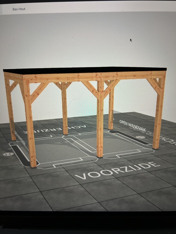

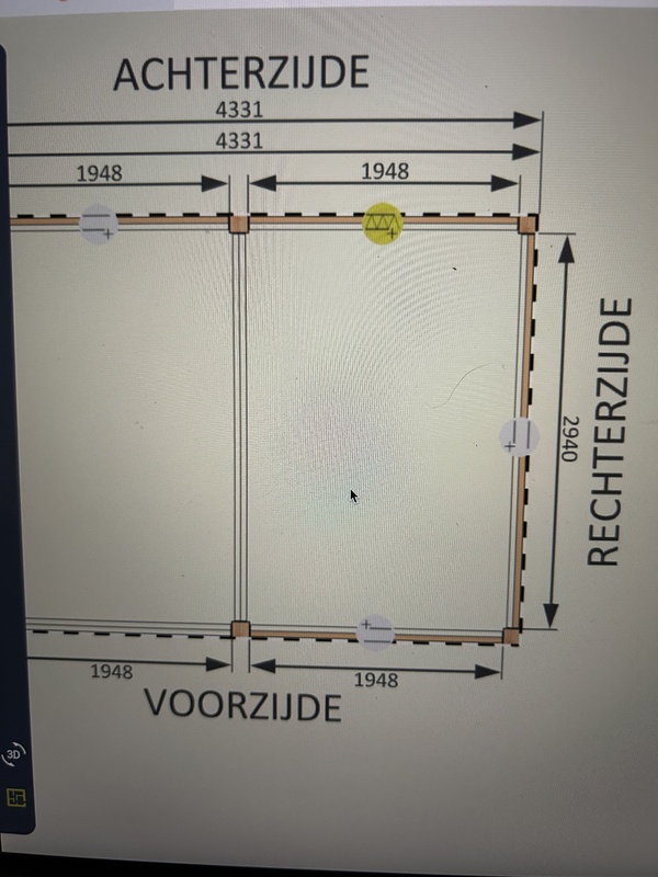

Op korte termijn (voorjaar) staat het plaatsen van een ander tuinhuis op de agenda.
Binnenmaten 300x400x270 (bxdxh), qua visualisatie:
Afbeeldingslocatie: https://tweakers.net/i/GnmAj7WIpmJ0EKyN4wv26Dg3t40=/x800/filters:strip_icc():strip_exif()/f/image/W7zIGQSR1cr60IkVzq0iPgS2.jpg?f=fotoalbum_large
Afbeeldingslocatie: https://tweakers.net/i/EFmrtMKe9DmzPatTDBoVMXbfmJM=/x800/filters:strip_icc():strip_exif()/f/image/xV4yrtHX5r5Otb9T7cXV23ul.jpg?f=fotoalbum_large
Afbeeldingslocatie: https://tweakers.net/i/JJ-UM3VhWPjw30q35HVDq0gOdvs=/fit-in/4000x4000/filters:no_upscale():strip_exif()/f/image/sI3keG8zNLRDxc9zFbobSlno.png?f=user_large

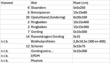

Vanwege de overspanning van 4 meter heb ik 70x200 ringbalken overwogen, niet gedaan omdat ik een schuifdeur linksvoor nog wil plaatsen en de midden-staander en schoren maken het mijn inziens niet nodig.
Ik zou graag feedback willen hebben op onderstaande aspecten, bouw niet dagelijks iets met hout, dus weet niet of mijn gedachtenspinsels haalbaar zijn:
1. Ik wil de palen van 15x15 infrezen (3x3) om er sleufpalen van te maken zodat de blokhutprofielen erin schuiven.
2. De ringbalken aan de onderkant wil ik ook infrezen met 3x3 zodat het hoogste blokhutprofiel hierin “ verdwijnt” .
3. Gordingen wil ik “ ophangen” met raveel dragers, dak ben ik nog niet uit of dit platen worden of vellingdelen.
4. Aan de zijde linksvoor wil ik een schuifdeur hangen, dit omdat het makkelijker is voor mijn partner haar scootmobiel. De rail van het schuifdeursysteem (rail 300cm en schuifdeur ) moeten dus horizontaal op de blokhut worden bevestigd, ik vermoed dat dit een te zware belasting is voor de blokhutprofielen.
ik zat erover na te denken om de staanders 5x15 cm in te frezen ter hoogte van de rail en tussen de staanders een 50x150 balk te plaatsen.
Ander alternatief zijn balkdragers op de staanders en hier de 5x150 balk in hangen.

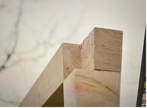

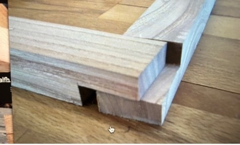

5. Bijna altijd wordt voor de ringbalken een halfhoutverbinding toegepast.
Afbeeldingslocatie: https://tweakers.net/i/QQpoRX-huX78RgqLF3wu7ogPlwk=/fit-in/4920x3264/filters:max_bytes(3145728):no_upscale():strip_icc():strip_exif()/f/image/Gg52cQzkNL0Y0j1VMoIi1nbw.jpg?f=user_large
Afbeeldingslocatie: https://tweakers.net/i/9wxjj_RJOqzJfngpaHo0wKAQHjM=/fit-in/4920x3264/filters:max_bytes(3145728):no_upscale():strip_icc():strip_exif()/f/image/rgmmv59QX5Nh6tcLU1oAuDhP.jpg?f=user_large

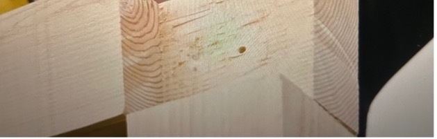

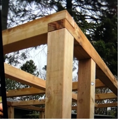

in een youtube video heb ik de volgende oplossing gezien:
Afbeeldingslocatie: https://tweakers.net/i/MFBnE2j1cKT8omynBKyAenUA4Bk=/fit-in/4920x3264/filters:max_bytes(3145728):no_upscale():strip_icc():strip_exif()/f/image/dkGntXdazbvNQc3Gg8LICzXn.jpg?f=user_large
Afbeeldingslocatie: https://tweakers.net/i/yIaUEaGZYszwe28uniBeuXTiGeI=/fit-in/4920x3264/filters:max_bytes(3145728):no_upscale():strip_icc():strip_exif()/f/image/fuOA9OWkS8gLAVMSMDLwwlsL.jpg?f=user_large
In mijn geval uit de ringbalk van 400 cm wordt een hoek van 5x15 gezaagd. De ringbalk van 300 cm die er dan tegenaan komt wordt alleen qua lengte ingekort (lengte -10 cm). En op de staander geplaatst en de ringbalken worden aan elkaar en de staander vastgeschroefd
Wordt deze oplossing geadviseerd? Krachtenspel op de staander lijkt mij niet wezenlijk anders dan een halfhout verbinding.

Sleuven in de staanders om de blokhutdelen in te schuiven lijkt mij nogal omslachtig.
Hoe denk je die er in te krijgen? En hoe wil je dat doen ter hoogte van de schoren? Ga je dan ook sleuven maken in de schoren?

die halfhout verbinding heb ik zo gedaan zoals deze tweaker dat ook deed silvanverschuur in "Zelf een Tuinhuis / Overkapping maken van Douglas hout"

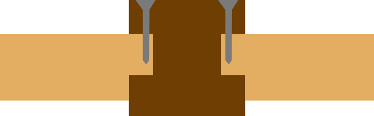

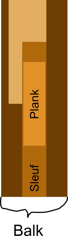

Onze schuur is 4,4 bij 7 meter geworden. Ik heb zes palen gebruikt op dezelfde manier als jij in je tekening hebt. Alle palen zijn voorzien van twee sleuven voor de blokhutprofielen. Dat heb ik gedaan door eerst meerdere sleuven te zagen met een invalzaag en daarna de sleuf strak te frezen. Dat is prima te doen, volgens mij deed ik ongeveer één sleuf in twintig minuten. Onze schuur is verder een ander ontwerp met een flauw puntdak. Gordingen heb ik ook met balkdragers gedaan.
Wat betreft punt 2. 3 cm is niet genoeg diepte van die sleuf. Onze schuur staat nu bijna 2 jaar. De wand is in de zomer zo'n 6 cm korter dan in de winter. Dat is over een hoogte van 2,10m. Ik had daar gelukkig van tevoren op gerekend en heb dat zo opgelost: (vrij grove schets die niet perse op schaal is).
Afbeeldingslocatie: https://tweakers.net/i/eTIOX00JI-cVlRUKSBWurCfSkP4=/x800/filters:strip_exif()/f/image/VKVy9pEmIXm1I8pvaEXaezGV.png?f=fotoalbum_large
Het licht gekleurde is een balk + plank verlijmd. Ik kan de kier aan de binnenkant dus zien veranderen. Mocht je dat niet willen kan je dit idee ook symmetrisch uitvoeren (met twee planken), dat scheelt een hoop freeswerk.
Van bovenaf ziet het er zo uit (dit is dan de middelste paal van van de 7m wand). De schroeven zijn dus geplaatst vanaf binnen.
