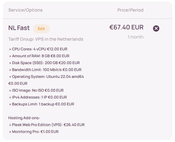

Wat vinden jullie van deze opzet?
Afbeeldingslocatie: https://tweakers.net/i/MrMryLVDcXuFevGIcJx6ggV5VoI=/fit-in/4920x3264/filters:max_bytes(3145728):no_upscale():strip_icc():strip_exif()/f/image/SHMuNKSh6z7uHFe3EHSszSMp.jpg?f=user_large
  • Room42
Duur :o Vooral door die Plesk-licentie. Maar goed, als dat het 'managed'-gedeelte voor jou op kan vangen, kan het een goede investering zijn.
Heb je trouwens bewust voor Ubuntu 22.04 gekozen en niet voor 24.04?
En is 100Mbps niet een beetje langzaam, tegenwoordig? Ik zou minimaal een gigabit willen.

Je zet me weer aan het denken — dank daarvoor. Een uplink van 100 Mbit/s is inderdaad onvoldoende; ik zie bij andere hosters 2,5 Gbit en hoger, dus dit wordt ’m niet.
Ik dacht dat Ubuntu 22.04 stabieler zou zijn, maar jouw verhaal doet anders vermoeden.
Over de prijs: jij noemt het duur, maar ik zie juist weinig dat in de buurt komt; het meeste is fors duurder.
Voor mijn situatie heb ik een server in Nederland nodig: ongeveer 25 sites in totaal, 3 Moodle-installaties en de rest WordPress met een redelijke set plugins. Het verkeer is beperkt (drukste site ~500 hits/dag), maar er worden wel cursussen gevolgd, dus er gaat relatief veel data over de lijn (veel pagina’s en afbeeldingen).
