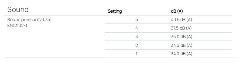

Weheat Flint P40
Afbeeldingslocatie: https://tweakers.net/i/9to_A38eyTj9CYkTw0KnF4yHHkg=/800x/filters:strip_exif()/f/image/AnR3rUzOcoIaQWoegDB5c39M.png?f=fotoalbum_large

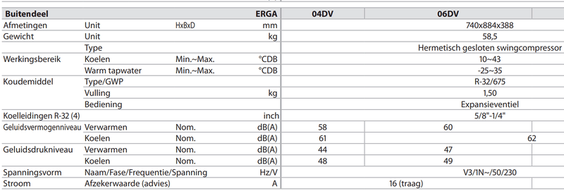

Daikin Altherma 3R:
Afbeeldingslocatie: https://tweakers.net/i/KZYA4fiyBOaGD34_ePJphjASgDk=/800x/filters:strip_exif()/f/image/QvfTZojeZwSmaAn8RsLDT9Qo.png?f=fotoalbum_large

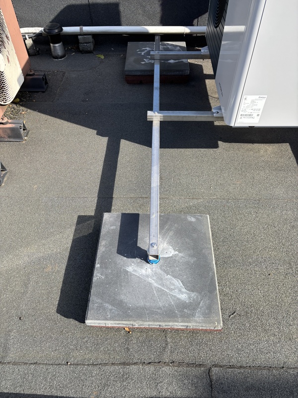

Nelesss schreef op vrijdag 3 oktober 2025 @ 15:47:
Dus in dat geval plaats ik liever de machine op het dak en probeer ik de resonantie problemen wel af te vangen met extra veerdempers etc.
Dit is mijn opstelling, rechts de L/W 2 slagen zwaarder maar dezelfde afmeting. Ook op houten dak maar slaap er niet onder:
Afbeeldingslocatie: https://tweakers.net/i/519bAxJTOxv6Ik21C-ATz71mpQM=/800x/filters:strip_icc():strip_exif()/f/image/5HYLEWaT4YXoCOTP0IQHXqHf.jpg?f=fotoalbum_large
Hoe meer massa op het frame en hoe meer afstand tussen de contactpunten met het dak hoe beter. Als jij een frame zoals die van mij zou maken en i.p.v. 2e unit volleggen met stoeptegels dan scheelt dat echt de wereld. De rubberen voeten die ik heb zijn eigenlijk dan niet nodig (of mogelijk zelfs contra-productief).
In bovengenoemd topic zijn mensen die er meer verstand van hebben en volop voorbeelden te vinden. Voor een 4kW unit waar voldoende ruimte beschikbaar iets moeten de trillingen met voldoende inzet naar mijn mening altijd op te lossen zijn. Het is alleen de vraag of je dit zomaar via een installateur voor elkaar krijgt. Die zijn doorgaans meer van een rubber voetje of kant en klaar veerdempertje.
[ Voor 3% gewijzigd door assje op 03-10-2025 15:55 ]

Hoeft idd niet moeilijk te zijn. Ook bij relatief zware units volstaat rvs kokerbuis op veren op tegels. Absoluut geluidloos op een houten dak.
Wel afsteunen op binnenmuren of dragers.
