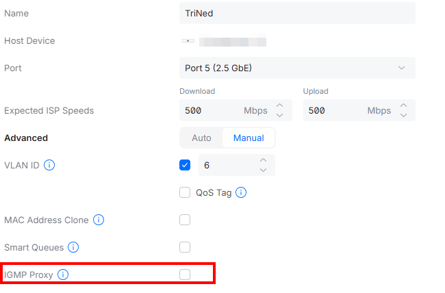

Dit waren ook mijn problemen. Weliswaar met Trined, maar bij mij loste dit vinkje het op.
Daarna heb ik het udm-iptv script gedraaid en nu werkt de TV perfect.
https://github.com/fabianishere/udm-iptv
