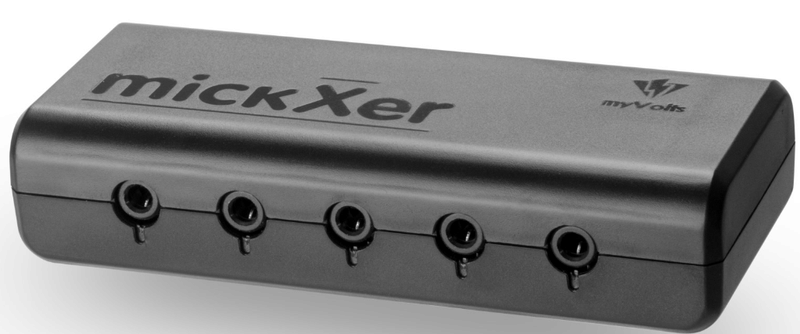

Tja het is misschien niet helemaal wat je zoekt qua aanslutingsstekkertjes maar dit is wel een hele simpele oplossing:
Afbeeldingslocatie: https://tweakers.net/i/Fd8ptLuV7qrC6ojpTZq6tpV4Zzo=/800x/filters:strip_exif()/f/image/rFUFJgVZ5KoZ8mlM209cQ0lI.png?f=fotoalbum_large

Is dit al voorbij gekomen, goedkoop, geen extra voedingen, lijkt te voldoen voor wat je wil. Desnoods 2:
https://www.amazon.nl/Spo...fdtelefoons/dp/B0DQXPG92V
Afbeeldingslocatie: https://tweakers.net/i/H2wsLwnqqgaBSi3fMQz6G3bZl-I=/800x/filters:strip_icc():strip_exif()/f/image/SRuDs6ZZhcKpHKSOAWvKCxPC.jpg?f=fotoalbum_large
