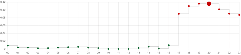

Vanwaar die fixatie op zero-export? Je zegt zelf dat je bij Tibber zit en er dus geen sprake is van terugleverboete.
Wel kan er sprake zijn van negatieve elektriciteitsprijzen, dat klopt. Maar vergeleken met 1-2 jaar geleden heb ik gemerkt dat de situatie is veranderd. Er komen steeds meer uren met negatieve prijzen, maar de prijzen zijn dan net een fractie van een cent negatief. Meestal slingert die rond de nul. Het maakt dan financieel nauwelijks uit of je de zonnepanelen aan laat staan of uitzet.
Vandaag is een mooi voorbeeld. Door de wind vannacht en vandaag is de prijs vanaf middernacht ongeveer nul. Dat is niet omdat de wind toevallig precies zo hard waait dat het precies het verbruik van het land dekt. Dat is omdat de beheerders van die windparken de opwek afstemmen op het te verwachte verbruik, omdat zij ook niet op negatieve prijzen zitten te wachten (behalve degene die nog gegarandeerde minimum prijzen hebben).
Afbeeldingslocatie: https://tweakers.net/i/L1r44yWz1ADkoQKz0zhRvJUuv2g=/800x/filters:strip_exif()/f/image/anpPEtqAVzE2piVKbmkE2u7o.png?f=fotoalbum_large
Ander punt van aandacht: Solaredge werkt pas lekker bij voldoende string lengte. 8 panelen is eigenlijk te weinig, tenzij je geen schaduw hebt, maar dan is het voordeel ook minimaal. Zie het forum of SE hier op tweakers, het is de meest gemaakte fout met SE.

Wat betreft de fixatie op zero export is dat inderdaad deels waarom ik dit topic opende, om die inschatting die ik maakte kritisch te benaderen:
Tevens heb ik me proberen in te lezen op de terugleverboete. Dit lijkt in het geval van een dynamisch energiecontract minder van belang (zo als ik hoor zijn de negatieve prijzen maar enkele uren per jaar), maar het gaf me wel een impuls om uit te zoeken of ik hier een technische oplossing voor moet vinden. Zeker indien dit (glazen bol) misschien een groter punt word in de toekomst.
Ik denk dat je daarmee bevestigd dat ik initieel te veel waarde hechtte aan die functionaliteit, en dat het eigenlijk veel belangrijker zou zijn bij de vaste contracten. Hoewel het misschien wel in de toekomst belangrijker word?
Dit geeft dus meer gewicht aan de prijs van de set-up tegenover het ondersteunen van dit soort functionaliteit (hoewel het, zoals ik hier hoor, sowieso in veel omvormers ondersteund word).
