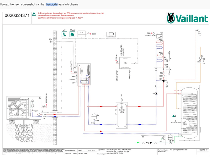

@Shalin Ik denk dat je deze (dure) offerte (en misschien het installatiebedrijf) beter kan vergeten.
Te veel onduidelijk wat mij betreft en dat na maandenlang "overleg".
  • Je hebt al een werkende warmwatervoorziening met een warmtepomp - en dan nog een extra boilervat van 300 l?
  • Warmteverliesberekening/schatting? - is niet zo lastig met bekend gasverbruik voor cv
  • 50 l Buffervat (van Vaillant?) - parallel of serieel? - Welk systeemschema van Vaillant?
  • Hoe ziet het uit met de warmteafgifte bij lage temperaturen? - Als je echt met 50-60°C of zelf 75°C wil/moet verwarmen, veel plezier met je torenhoog elektraverbruik.
Ik heb de indruk dat het installatiebedrijf de wp in eerste instantie quasi als drop-in voor de cv-ketel wilde installeren.
"Ophangen en wegwezen" - de energierekening is voor de klant.
Als extra (betaalde) optie kwamen ze dan toch nog met een vervangende, niet mengende verdeler?
Wat hebben ze als verklaring gegeven? - En wat gaan ze met de convectoren op de eerste verdieping doen?
Je hebt echt aanpassingen aan de cv-installatie m.n. de warmteafgifte nodig - niets daarvan staat in de relatief dure offerte. Werd dit niet tijdens het offertetraject besproken??
=> Terug naar de tekentafel

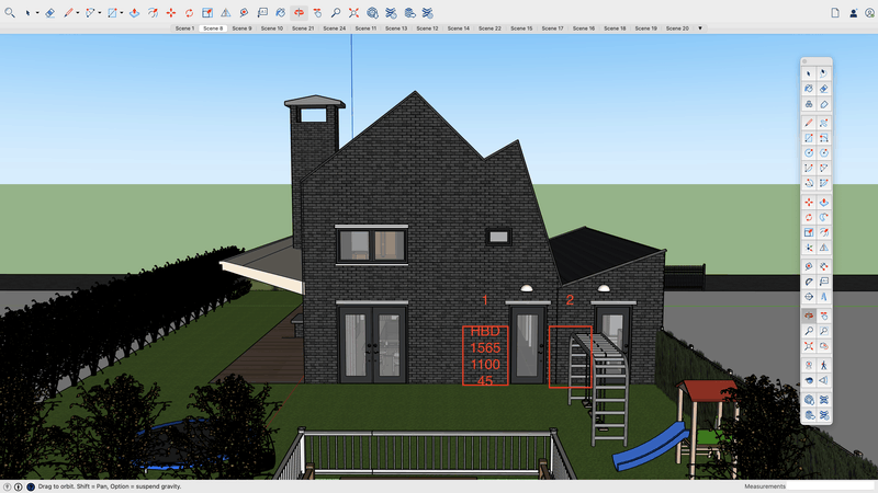

Zie verder hier warmteverlies berekening. schouwrapport en aansluitschema.
Hopelijk kan je er wat nuttig mee thanks.

@Shalin Je kent de beroemde @koevlaas2 formule? (gebruikt gasverbruik voor cv+sww)
Reken maar uit met jouw gasverbruik alleen voor cv - en vergelijk met de vermogensopgave uit de offerte.
Opstartverlies? - Nooit van gehoord, lijkt eerder op een veiligheidstoeslag voor de installateur.
Trouwens - ik zie een parallel buffervat - zowel in het overzicht als ook in de kopie van het Vaillant systeemschema (met extra circulatiepomp). Is dit echt de finale offerte?
Ik sluit me aan bij @Seafarer: bekijk de heatgeek filmpjes - eventuele vragen kan je hier vermoedelijk kwijt.

Volgens de koevlaasformule: (1500 m³ gas x 8 kWh/m³)/1650 bedrijfsuren = ca. 7,3 kW vermogen @-10°C.
Vraag de installateur: Wat is überhaupt "opstartverlies" (4,38 kW) bij het vermogen van 11,97kW uit de "warmteverliesberekening".
Ik ben benieuwd naar het antwoord.

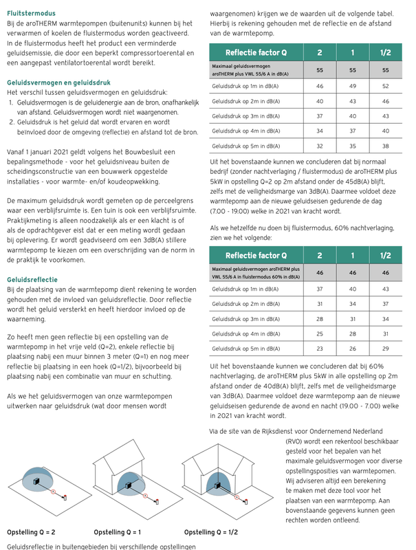

Vaillant 105/6 doet maximaal 60dB met 5dB tonaaltoeslag volgens geluidslabel.com
Op 1,5 meter van de erfgrens is dat heel ver boven de 40dB (52 in dag, 47 in nachtstand)

@Shalin Elk graad aanvoertemperatuur scheelt ongeveer 2% COP (grosso modo - als ik me niet vergis).
Berekeningen van de theoretische COP, de praktische COP van onze warmtepompen ligt tussen de 50-60% van de theorie.
Je wil dus met een wp het liefst met een aanvoertemperatuur < 30°C verwarmen (maximaal! 40°C)
Iedere menging - of in een parallel buffervat of erger - in een mengverdeler - betekent dat de wp een hogere aanvoertemperatuur moet leveren -> (veel) lagere COP - hoger stroomverbruik.
Het e.e.a. is misschien beter te zien in de Heat Geeks filmpjes of via deze bijdrage met een link naar twee Vaillant monoblocks die in realtime te bewonderen zijn (nu is natuurlijk niet veel te zien).
Verder werkt een wp graag met een kleine deltaT van hooguit 5 graden tussen aanvoer en retour en dat betekent een (veel) grotere flow dan bij een gasgestookte cv.
De normale cv-leidingen zijn vaak te dun - de hogere stromingssnelheid betekent dan veel weerstand (= stroomverbruik) en vaak stromingsgeluid.
Ik heb trouwens al mijn convectoren met ventilatoren geboost - de warmteafgifte bij lage annvoertemperaturen neemt hierdoor significant toe - ik verwarm standaard nu met 28°C aanvoer bij 2°C buitentemperatuur - kamertemperatuur ca. 20 °C. - Geluid is in de woonkamer bij "normale" snelheid niet te horen.

@Ronald Bedankt voor de info.
Weet je toevallig hoe betrouwbaar de info van geluidslabel.com is.
De unit komt zon 4/5 meter van de erfgrens te staan en we hebben nog een heg.
En volgens onderstaande documentatie van Vaillant zou het ruim binnen de wettelijke marges moeten vallen.
De installateur doet er ook constant erg zeker over dat het bijna geen geluid maakt (net als een koelkast). Ze raden af om een akoestische kast te plaatsen.
Maar ik wil voor ons zelf ook een stille unit(de stilste zelfs indien rendabel), het staat zowat midden in de tuin (wel tegen) de muur (daarachter is de woonkamer) en wil zowel als we in de tuin zijn als binnen niet heel de tijd een vervelend hinderlijk geluid horen.

  • Ronald
  • Laatst online: 23:08
@Shalin ik denk dat geluidslabel behoorlijk moeite gedaan heeft de correcte waarde te vinden voor de machines in hun database.
55/6 is behoorlijk stiller dan 105/6.
55/6 is 55dB en 2dB tonaaltoeslag.
Als je installateur zo zeker van zijn zaak is, dan kan hij het of via Geluidslabel valideren (de site is B2B), of handmatig berekenen met de WPAC tooling.
De machine zal doorgaans in deellast draaien, en dan maakt hij veel minder geluid… maar hij moet in vollast ook voldoen.
