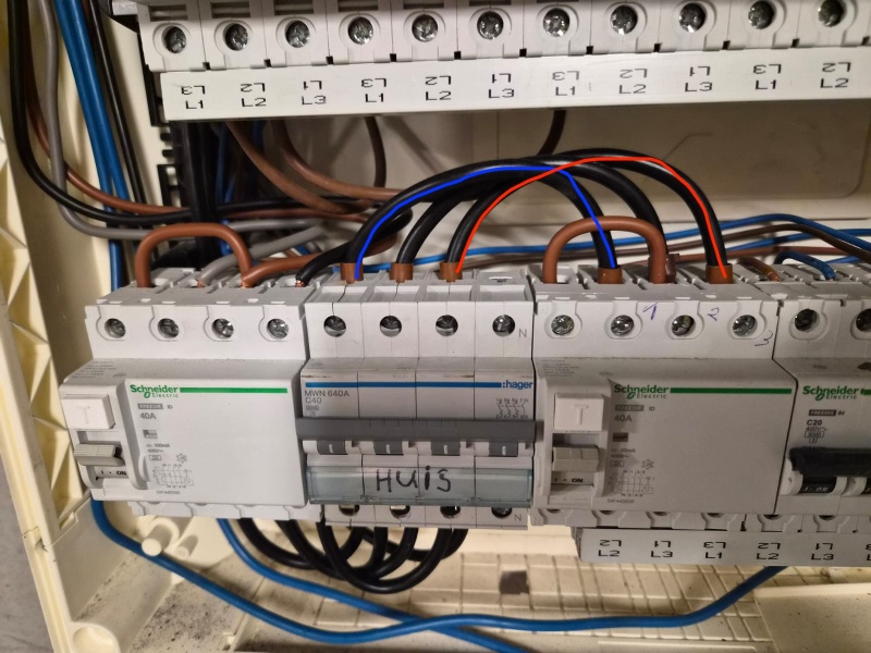

Ik heb ook wat foto's genomen van mijn zekeringen om te tonen hoe de installateur alles verbonden heeft.
Dit is de zekering van de omvormer
Afbeeldingslocatie: https://tweakers.net/i/3jqBFIMKqb812v7tDVONM9dR3js=/x800/filters:strip_icc():strip_exif()/f/image/NKgvdsYYLtx0v721ZVh94mIu.jpg?f=fotoalbum_large
en deze gaat naar (groene lijnen)
Afbeeldingslocatie: https://tweakers.net/i/LRyDNm6Wsiu0J_vP6hwICzzez4w=/800x/filters:strip_icc():strip_exif()/f/image/uKgysx89mKLgvn60WCKux61L.jpg?f=fotoalbum_large
De bovenkant van die zekering is als volgt verbonden (blauwe en rode lijnen zijn gelinkt aan de groene van hierboven)
Afbeeldingslocatie: https://tweakers.net/i/9eCFV-HeeOkTeF-zvasKtdP8MGw=/800x/filters:strip_icc():strip_exif()/f/image/cRn4g73CRj5HPCxMvgnhTzLl.jpg?f=fotoalbum_large
Ben ik verkeerd in te veronderstellen dat die enkel op fase 1 actief zou mogen zijn?

Heb je nog een overzicht foto van de kast? Snap niet waarom nergens een nul zit aangesloten, zelfs de fase doorgelust naar de nul op de automaat. Dan klap je toch overal 400v op?

Heel toevallig 3-fase aansluiting zonder nul, ook wel bekend als delta? Dan zit je omvormer namelijk tussen 2 fases in omdat je tussen de fases 230V hebt en tussen fase en aarde zo rond de 137V.

Zit je in België op een 3x137V netwerk misschien?

3x 230 zonder n in be (dacht ik ook aan)

Ja, ik heb een 3x230 delta zonder n.
Zoals ik het nu zie is de omvormer aangesloten op fase 1 en 3, zie tekening met groene lijnen. Als ik de aansluiting van fase 3 naar fase 2 verplaatst zou dat dan alles op fase 1 zetten?
