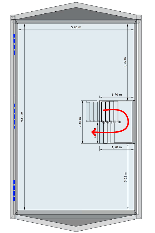

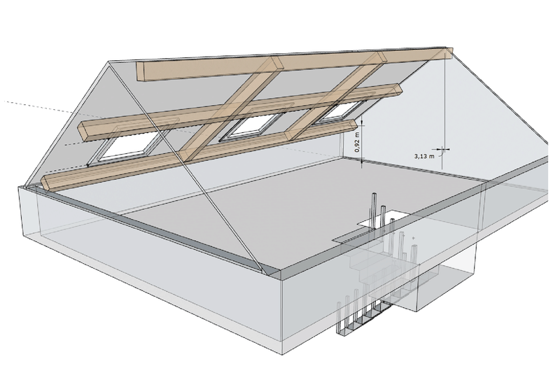

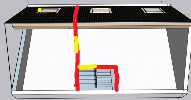

Hoi Allen,
ik ben al een tijdje bezig met een grote verbouwing en ben momenteel aangekomen bij de stap zolderverdeling. Op de tweede verdieping heb ik twee kamers (een van 6x3,20 en een van 3x3,50) en een badkamer (3,20x3,20). Op de zolder wil ik graag nog twee kamers creeren. Een van de kamers wordt een kantoor/hobbyruimte, twee van de kamers zijn slaapkamers en een kamer is voor een toekomstig tweede kindje. Waar precies wat/wie komt weet ik nog niet dus ik wil ze allen gewoon redelijk ruim en geschikt maken.
Op onderstaande tekeningen zie je de Layout van de zolder inclusief de maten. Ik ben benieuwd hoe jullie de ruimte zouden indelen/wanden zouden plaatsen (wel of geen gang). Ik zit in beetje in een vast kader (gewoon door twee splitsen met een volledige gang van trapgat tot middenraam echter zorgt dat best voor veel ruimte verlies. De trap wordt volledig nieuw geplaatst maar kan helaas niet op een andere plek..
Afbeeldingslocatie: https://tweakers.net/i/tJm_sqm6uSTVehtTgD37YifSSu0=/x800/filters:strip_exif()/f/image/nmer88wuiFKhzjMLmucMKeZH.png?f=fotoalbum_large
Afbeeldingslocatie: https://tweakers.net/i/Pj73FftnOBQMh-4kh5ydi8wMGBg=/800x/filters:strip_exif()/f/image/m0FixAm6abCKh6eCcCXPckRb.png?f=fotoalbum_large
Afbeeldingslocatie: https://tweakers.net/i/isoZkOS8B6VXqqe-06vyvo7OVPs=/800x/filters:strip_exif()/f/image/ooSjlreUsqzdAdN4gmdgXApq.png?f=fotoalbum_large
Miscchien dat jullie betere/andere ideeen hebben.

Gezien je plannen voor twee extra (slaap?) kamers op die verdieping zou m'n éérste actie het aanvragen van een omgevingsvergunning worden waarin je een dakkapel over de volle (maximale) breedte over de niet-trap kant vergunningsvrij mag gaan plaatsten.

Will_M schreef op dinsdag 16 september 2025 @ 23:04:
Gezien je plannen voor twee extra (slaap) kamers op die verdieping zou m'n éérste actie het aanvragen van een omgevingsvergunning worden waarin je een dakkapel over de volle (maximale) breedte over de niet-trap kant vergunningsvrij mag gaan plaatsten.
Er zit net een volledig nieuw dak op. Vanwege de toch al redelijk grote ruimte en met name de antieke/klassieke uitstraling aan de voorkant van het pand heb ik ervoor gekozen om geen dakkapel te plaatsen.

Er blijft niet zo veel anders over dan 2 kamers met een gang er tussen.
Als het middelste raam er niet had gezeten dan had je daar nog een bergruimte kunnen maken.

Als ik het goed begrijp heb je met het nieuwe dak geen rekening gehouden met de gewenste indeling? Ik zou verwachten dat je de scheidingswanden op de plek van de steunbalken zou maken, maar dat sluit nu niet aan op je trappenhuis.

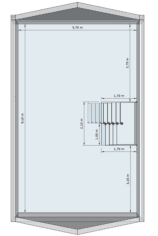

Sta je ervoor open om er twee kamers van te maken waarvan 1 en-suite? Dan hoef je geen gang/overloop te maken. En je trap kan je dan met een ombouw / opbouw inc deur dichtmaken. Zoek op Google voor plaatjes, bijvoorbeeld;
Afbeeldingslocatie: https://tweakers.net/i/q1xohjnq3OPx64zMeFxjdGGo86o=/x800/filters:strip_icc():strip_exif()/f/image/7zZzK3F6CoQsKh0eKkCAHPqS.jpg?f=fotoalbum_large
Als het echt een slaapkamer moet worden kan dit niet maar voor een inloopkast, studeerkamer, hobbykamer is en-suite natuurlijk prima. En je krijgt er wel grotere kamers door want een overloop is loze ruimte.
Voordeel is dat bij bovenkant trap meteen je kamer begint (ipv loze ruimte in de vorm van gang/overloop). Nadeel is dat je een deur hebt die meteen bij de trap begint. Dit kan ook gevaarlijk zijn en soms on-praktisch. Wel kun je een schuifdeur overwegen daar (zou ik zelf wel doen). Officieel moet je ook bovenaan de trap nog kunnen staan om de deur te bedienen (ipv dat je op een trede staat).. Dit idee dus ;
Afbeeldingslocatie: https://tweakers.net/i/6nolpq0vCaGQYZwC3E3wN7X-QvU=/fit-in/4920x3264/filters:max_bytes(3145728):no_upscale():strip_icc():strip_exif()/f/image/5rFFUSIhwZlDw7OCHTI9Ekgj.jpg?f=user_large
Ik heb er zelf ook over nagedacht hier maar het was uiteindelijk niet praktisch omdat onze wasmachine en droger en CV ook op zolder staat. Je zou dan altijd door de slaapkamer daarheen moeten… Dus ik heb uiteindelijk voor een klassieke overloop gekozen. Maar bij jou zie ik niks in die trant qua witgoed en techniek, dus de zolder volledig benutten zou kunnen zie te zien.

Prima oplossing ook van @Pat911 . En inderdaad, ik zou die ene horizontale lijn lager plaatsen/doortrekken. Anders krijg je zo'n rare nis in de onderste kamer.. Of je wil daar juist een kastenwand maken met schuifdeuren, dan zou ik het juist weer wel met een nis doen...
Ter vergelijking; Mijn oplossing met trapgat dichtmaken en en-suite kamer
Afbeeldingslocatie: https://tweakers.net/i/TdmiA3_cNN2zYdBetWToLFD03QI=/fit-in/4000x4000/filters:no_upscale():strip_exif()/f/image/TuiaN02sXCi1sXKMBOX7v7VQ.png?f=user_large
In het geel (schuif) deuren..
Je wint er iets ruimte mee maar niet veel. De oplossing van @Pat911 is prima verder, "mijn" oplossing is ook wel sjiek maar stukken complexer en je moet je afvragen of de complexiteit opweegt tegen de geringe ruimtewinst.
Worden best forse kamers overigens, wou dat ik zo'n grote zolder had :)

Als je voor mijn oplossing wilt gaan wordt het dus bijvoorbeeld zo:
Afbeeldingslocatie: https://tweakers.net/i/jHf7VkOHimuwu7QrqYp96Fb-s_c=/800x/filters:strip_exif()/f/image/bKc6xcuTkN2mdRIs9h3L30o3.png?f=fotoalbum_large
Als je wilt gaan voor twee kamers en een kleine overloop, dan wordt het zo:
Afbeeldingslocatie: https://tweakers.net/i/lwQoxiqJySFek0XpB3oE01f7xDU=/800x/filters:strip_icc():strip_exif()/f/image/r0UeGwCoPKMVcCUA4NITFDWh.jpg?f=fotoalbum_large
Die tweede optie is veel minder ingrijpend omdat je het trapgat niet dicht hoeft te maken :) En het is ook veel meer "standaard"...
