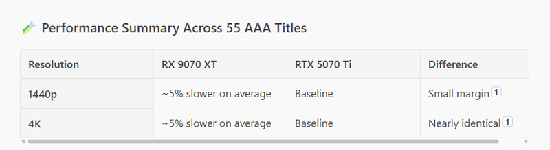

Beetje CoPilot en ik heb zelf ook de ervaring dat de nieuwe RTX kaarten over het algemeen in (AAA) Games beter presteren en breder ondersteund worden:
______________________________________________
CP:
If you're not focused on ray tracing and want better value, the RX 9070 XT is a smart choice.
If you want top-tier ray tracing, DLSS, and slightly better performance in more titles, the RTX 5070 Ti is worth the premium.
Afbeeldingslocatie: https://tweakers.net/i/tykFA8VOrx6wrcu9HcMxWFOJgU8=/800x/filters:strip_exif()/f/image/Hm0XBOin99vuYlAHaJ7RyI3B.png?f=fotoalbum_large

Ofwel, maakt weinig uit, succes met kiezen :-)
Maar voor GTA6 denk ik dat een RTX beter gaat werken. 100 duurder, dat wel: uitvoering: Gigabyte GeForce RTX 5070 Ti WINDFORCE OC SFF 16G
