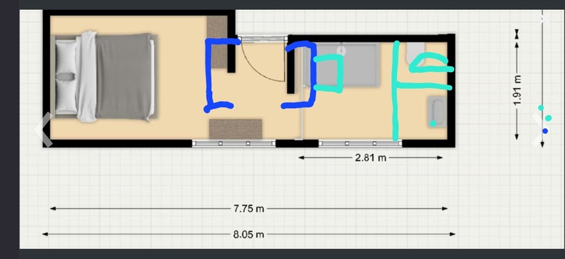

Lege floorplanner voor als je ook wilt tekenen:
Afbeeldingslocatie: https://tweakers.net/i/qFumGitmMIRjYnc7Dy7t9Q_pUJg=/fit-in/4920x3264/filters:max_bytes(3145728):no_upscale():strip_icc():strip_exif()/f/image/lCM8BmJcEAEws1y8sjvUx8st.jpg?f=user_large

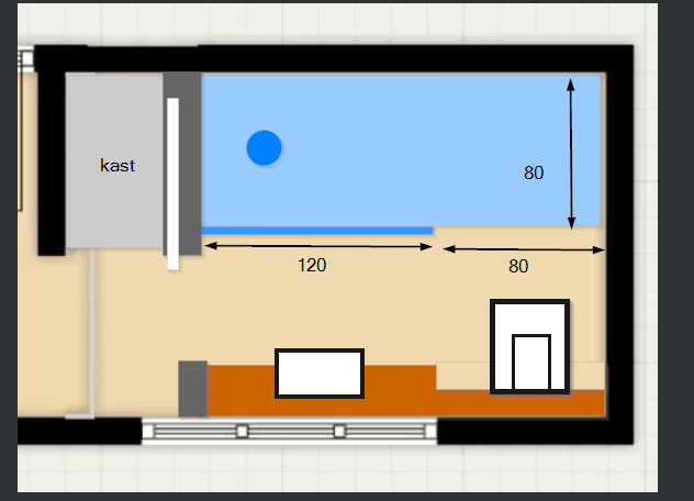

Zelf nog wat getekend:
Afbeeldingslocatie: https://tweakers.net/i/fniG3oxFgqp9UyRj3TfP5PCuHLg=/fit-in/4920x3264/filters:max_bytes(3145728):no_upscale():strip_icc():strip_exif()/f/image/nNfStvgQIbeDAfEGPWo0m3HM.jpg?f=user_large
Douche 80cm breed gemaakt. Wasbak 50cm breed en 34cm diep. Bij de kast kun je daar hang doen zodat je er nog prima bij kan.

Zie hier voor een plattegrond van de 1e verdieping:
https://gathering.tweakers.net/forum/view_message/51965587
Uitbouwen is helaas geen optie (dit zit aan de voorkant). WC durf ik wel aan want er zit een (schuif) deur voor en raam :).

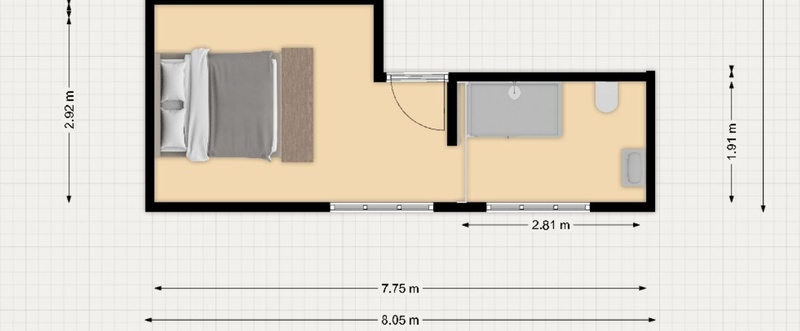

De functies douche, toilet, wastafel zijn ook nog wel in te passen op 1,7x1,9m. Je zou dan een soort tussenstukje kunnen creeren met een doorloop-kast voor wat kleding. Indeling zou dan als volgt zijn: Nieuw extra wandje plaatsen, met ongeveer in het midden van dat wandje de toegang naar de badkamer. Links en rechts van de nieuwe toegang tot de badkamer plaats je dan aan de ene kant het toilet en aan de andere kant het wastafelmeubel van 80cm breed. Rechtdoor kom je dan bij een (inloop) douche van 190x80cm.
Geen verkeerd idee, heb even eea uitgewerkt. Het lastige blijft wel het raam die vrij groot is (en start vanaf ongeveer 110cm hoogte). En in onderstaande plattegrond zal het of een toilet of een wasbak worden:
Afbeeldingslocatie: https://tweakers.net/i/0uDEl2ifTgMOoddia4r38QuM2Yc=/800x/filters:strip_icc():strip_exif()/f/image/BPJTy7pQhWYXicCCfpLXmHcI.jpg?f=fotoalbum_large

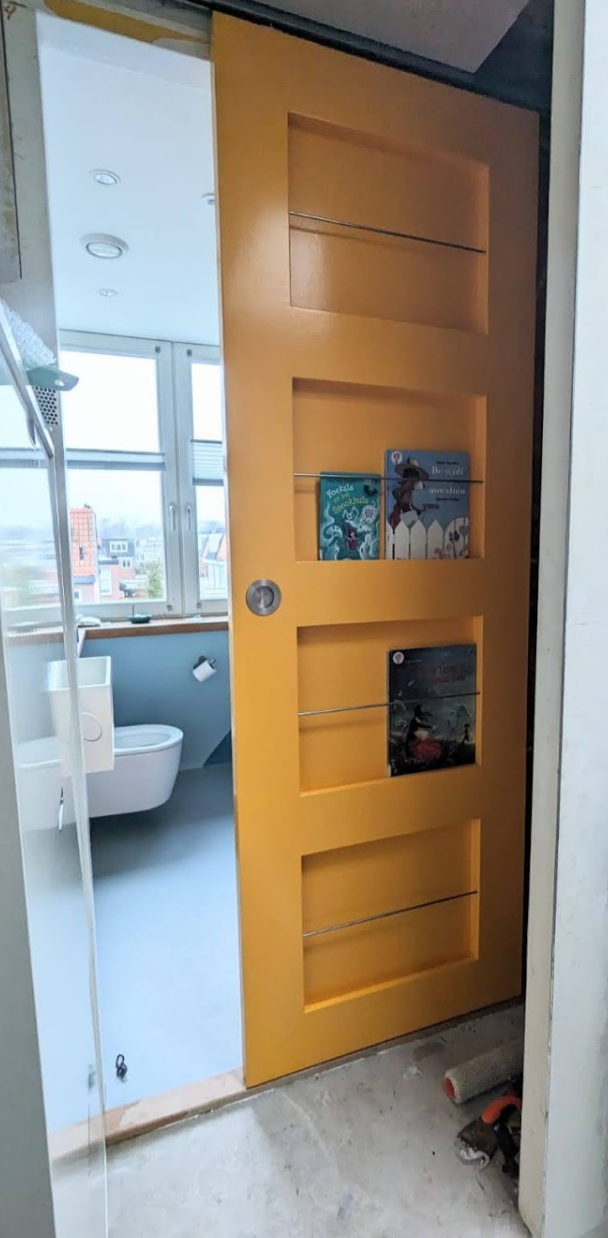

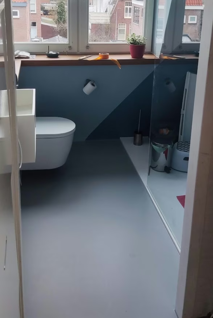

Met soortgelijke grootte en iets van 18 getekende en 3D gemodeleerde indelingen en het maken van mock-ups hebben wij er dit van gemaakt:
Afbeeldingslocatie: https://tweakers.net/fotoalbum/image/btAC0KJGOVknHzXo5X2TwBPQ.png
Maar dan in spiegelbeeld en raam aan de andere kant. En dan hadden we nog last van een schuine wand.
Ik heb een hekel aan douches met deuren maar het is door een doorlopende douchevloer gelukt om een inloop douche zonder veel gespetter er in te krijgen.
Het lijkt krap voor het toilet maar met een toilet met korte zit en uisteek-ruimte over de douchevloer, valt het erg mee:
Afbeeldingslocatie: https://tweakers.net/fotoalbum/image/Tka31PsPdZfkChG6yco7hOXm.png
(rommeltje net na het gieten van de vloer maar gaat om het idee van de ruimte)
Voor mijn vriendin mocht de wasbak wel iets groter maar ik vind hem prima zo :)
Schuifdeur werkt ruimebesparend en werkt prima. Sluit goed af en moesten de opening zelfs iets groter maken omdat de afzuiging niet gemoeg licht kreeg.
Afbeeldingslocatie: https://tweakers.net/fotoalbum/image/7vwLDFCpINsRsCuN7EMcuw3S.png
(dit is half open en het hoeft niet in geel natuurlijk :P)
Het kast gedeelte zie je net nog rechts maar moet nog plankjes etc krijgen.

Ergste geval zouden we ook de 2m80 bij 1m90 als 2e badkamer kunnen doen, kleine kledingkast in onze slaapkamer (van 1m20 bij 40cm diep en 2m hoog) en evt. nog een andere kledingkast op zolder....
  • Road-runner83
  • Laatst online: 08-08 14:05
Wuursj schreef op woensdag 17 september 2025 @ 14:06:
Kijk een ervaringsdeskundige :), super bedankt voor het delen van jullie (kleine) badkamer. Ziet er goed uit! Alles past erin en daar gaat het om, je brengt er immers geen uren door (als het goed is) ;)
Onder het raam iets plaatsen zal bij ons geen optie zijn denk ik.
Edit: of toch de hele ruimte gebruiken als badkamer en op onze slaapkamer een kast van ongeveer 120 bij 40 bij 200cm bovenin de hoek en 100 bij 40 bij 80cm voor het raam:
Afbeeldingslocatie: https://tweakers.net/i/IYxdZsatrVAwNvOus8XcPDbJAeY=/800x/filters:strip_icc():strip_exif()/f/image/cSStHzTU7G0LHxrbNeqGo7Sm.jpg?f=fotoalbum_large
[ Voor 47% gewijzigd door Road-runner83 op 17-09-2025 14:58 ]

Afbeeldingslocatie: https://tweakers.net/i/8nz9GtC8QKWeqLvZ1daRs1dkhT4=/800x/filters:strip_icc():strip_exif()/f/image/d8YNoxu4HIZrm6A2rYbzyC8H.jpg?f=fotoalbum_large
Even op mobiel geschets, ter info ben zelf architect. Blauw zijn wanden met daarin 1m kledingkasten. Hierdoor heb je een hem/haar inloopkast/gang. Aan de slpkmr zijde kan je je tv op hangen en in de nisje ernaast kan je planken opnemen. In de badkamer de douche/wc aan de gevel op de kop (misschien spiegelen obv afmeting tot raam. Dus wc bij de raam ipv douche). 1,1m beschikbaar voor dubbele wastafel op de wand. Hierdoor heb je een heldere zonering, worden de ramen vrij gehouden en wordt verkeersruimte geminimaliseerd. Je houdt 80cm breedte tussen gevel en nieuwe wanden, voldoende voor verkeersruimte.
Aandachtspunt, naast leidingen en riolering, is daglichttoettreding in de slaapkamer zone.
[ Voor 4% gewijzigd door DM_ op 18-09-2025 22:36 ]

@DM_
Thanks voor je reactie en een architect die meedenkt is altijd goed ;). Vind het zelf ook erg leuk om te doen, bij dit huis heb ik zelf de indeling van de BG getekend en mijn broer de 1e verdieping (de aannemer (met eigen architect) heeft het bijna 1 op 1 overgenomen :)).
Ik heb jouw idee even uitgewerkt:
Afbeeldingslocatie: https://tweakers.net/i/2pwCS74x2uAKonveUyi1WrTF2qM=/800x/filters:strip_icc():strip_exif()/f/image/wzCEdCm8pirIaxVcrML0jCud.jpg?f=fotoalbum_large
Slaapkamer is nog net ietsje groter dus nu gelijk de juiste verhoudingen erin gezet (eerst was meer de focus op de inloopkast). Bij jouw optie heb ik bovenin ook nog een kast getekend. Maar ik twijfel ook over het daglicht, verder een zeer leuk idee! Badkamer qua indeling ook iets anders gemaakt want helemaal rechtsboven in de hoek zit een klein kastje voor de verdeling van de verwarmingen. En de schuifdeur moet nog ergens komen en zit nu voor de muur in de inloopkast.
