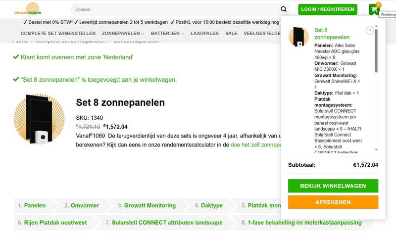

Is dit een toegankelijk platdak?
Als ik het bij elkaar klik en doe-het-zelf ben je behoorlijk goedkoper uit.
Met het prijsverschil (van de goedkoopste! offerte) koop je weer een marstek v2 thuisbatterij erbij. win-win

  • vincent_1971
  • Laatst online: 15:33
AUijtdehaag schreef op maandag 15 september 2025 @ 10:36:
Ja het dak is toegankelijk. Het plaatsen van panelen is voor mij geen probleem. Plaatsen van een omvormer ook niet. Maar het trekken van een kabel naar de meterkast en daar aansluiten wel.
