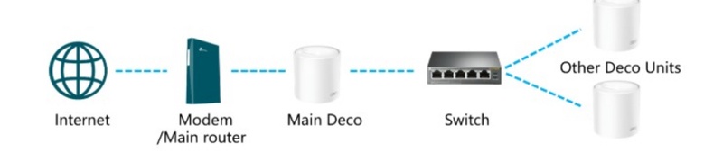

Hier staan afbeeldingen hoe je het aan kunt sluiten: https://www.tp-link.com/us/support/faq/1794/
Als je na de hoofd Deco een kleine switch plaatst dan kun je de rest met een kabel verbinden en ben je klaar.

Ik heb de Deco X60 3 pack besteld (deze is goedkoop, 190 euro voor 3, normaal 299) met een tp-link-tl-sg105 switch. Ik ga zoals onderstaande foto mijn wifi netwerk maken.
Reden van switch is omdat de TP-links moeten worden aangesloten op de main deco die dan is aangesloten op de modem.
Afbeeldingslocatie: https://tweakers.net/i/iNzSnYv-27zyunLeXZxlOWGAA1w=/800x/filters:strip_icc():strip_exif()/f/image/PvpVVYy75jT9kIBg7efrTDsM.jpg?f=fotoalbum_large

X60 ga je idd geen voordelen van merken tov x50 maar je hebt wel poort minder dan de x50.
Ik zou in jouw situatie eerder voor be25 gaan of x50(poe) maar tis eigk allemaal wel prima

Eärwen schreef op zondag 14 september 2025 @ 16:35:
2.5GbE is nutteloos omdat ik nooit in mijn huis dit kan hebben. Ik zou alle Cat kabels die door de muren lopen allemaal moeten vervangen. In mijn huis ben ik sowieso beperkt tot 1GbE, dit gaat niet veranderen.
1GbE heeft Cat5e nodig, 2,5GbE heeft exact dezelfde Cat5e nodig. Als je kabels 1GbE aankunnen, kunnen ze ook2.5GbE aan.
Maar wederom: je staart je blind op iets dat ik puur optioneel noemde, dat is alleen voor de X50Pro relevant, de X50 doet gewoon 1GbE.
De antennes van de X60 zijn mogelijks nog wel nuttig indien ik ooit toch overstap naar wifi zonder kabels.
Dat terzijde kost een 3x pack deco X50 170 euro, terwijl een 3x pack deco X60 190 euro kost. Moest de deco X60 voor 299 euro staan zoals normaal dan had ik idd X50 gekocht.
Mocht je ooit een grote downgrade willen doen, dan is het iets minder dramatisch - maar je betaalt er nog steeds EUR 20 nu en ws EUR 5/jaar extra voor.
