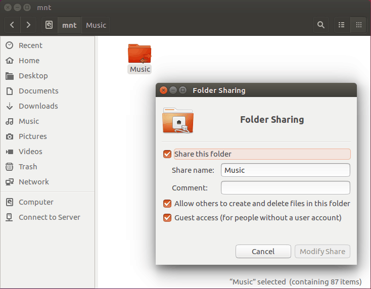

Ik wil mijn Intel NUC7i5DNHE o.a. voor Lyrion Music Server inzetten en heb hier - vanwege het feit dat deze generatie NUCs niet Windows 11 compatible is - Ubuntu 16.04 LTS op geïnstalleerd. Ik heb voor versie 16.04 gekozen vanwege de uitleg op de volgende link: https://ubuntu.com/download/intel-nuc-desktop
Ik heb na een aantal uren googlen, fora afstruinen en in en met het terminal scherm stoeien LMS aan de gang gekregen en tevens een externe USB SSD, waarop al mijn muziek opgeslagen is, weten te mounten en in LMS als media folder toe weten te voegen. Nu zou ik deze SSD echter ook op mijn netwerk willen delen, zodat ik deze via mijn Windows 11 laptop kan benaderen om mijn muziekcollectie te kunnen beheren en nieuw geripte CD’s er aan toe te voegen. Helaas heb ik dit nog altijd niet voor elkaar gekregen.
Wat heb ik allemaal al geprobeerd?
De “Music” folder in mijn Ubuntu file explorer als network share ingesteld:
Afbeeldingslocatie: https://tweakers.net/i/M_RceSJxmv3Jb2upnQ50crNYzyA=/fit-in/4000x4000/filters:no_upscale():strip_exif()/f/image/tTzJrfTl5tSEOtaw08ZFqX7T.png?f=user_large
Volgens o.a. onderstaande instructies Samba share ingesteld en gestart:
https://phoenixnap.com/kb/ubuntu-samba
https://ubuntu.com/tutori...onfigure-samba#1-overview
Zie ook mijn huidige samba.conf file:
samba_server#

# to the drivers directory for these users to have write rights in it
; write list = root, @lpadmin
[sharing]
comment = Samba share directory
path = /mnt/music
read only = no
writable = yes
browseable = yes
guest ok = no
create mask = 0755
Wat ik echter ook doe, de map is op mijn Windows 11 systeem niet te vinden of te openen. Wat doe ik hier fout?

Ubuntu 16.04 is 9(!) jaar oud en krijgt al 4 jaar geen updates meer. De Samba versie is dus minstens even oud. (Misschien zelfs nog blijven hangen op SMB1?) Ik raad je aan om te beginnen bij een moderne versie van Ubuntu (of een andere distro).
Edit: het is mij een raadsel waarom er nog gelinkt wordt naar zo'n antieke versie. Maar je zou gewoon de meest recente Ubuntu Desktop moeten kunnen gebruiken.

Samba-protocol was ook precies het eerste waar ik aan dacht en was al aan het zoeken geslagen.
Standaard maakt Ubuntu 16.04 gebruik van SMB1. SMB2 en SMB3 schijnen wel werkend te krijgen te zijn. In Windows 11 is SMB1 uit veiligheidsoverwegingen standaard uitgeschakeld.

Thnx voor de antwoorden! Ik vond het ook al vreemd dat Ubuntu zelf aanraad om zo'n oude versie van hun OS op mijn NUC te installeren, maar wie ben ik om aan de adviezen van de producent te twijfelen?
Ik ga mijn NUCje maar eens van een verse Ubuntu 24.04.3 LTS installatie voorzien alvorens ik verder ga met het inrichten er van.

nelizmastr schreef op maandag 18 augustus 2025 @ 21:59:
Sinds Windows 11 24H2 is smb signing verplicht en is gasttoegang verboden. Als je geen smb signing kunt aanzetten omdat je NAS al jaren niet meer is geüpdatet of het niet ondersteunt moet je e.e.a. uitzetten.
Even dit in powershell gooien en uitvoeren. Waarschijnlijk doet-ie het dan weer. Het is wel een beveiligingrisicootje natuurlijk, maar het enige alternatief is anders een A-merk NAS kopen die wel bij de tijd is (ik zie WD en Seagate in de NAS wereld niet als A-merken, hun reputatie is daar vrij matig).
Set-SmbClientConfiguration -RequireSecuritySignature $false
Set-SmbClientConfiguration -EnableInsecureGuestLogons $true
Werkt het dan nog niet dan vereist je NAS mogelijk SMB1 en kan-ie de kliko in als je dit niet kunt verhogen. SMB1 is zeer onveilig.

Het is idd wel heel gek om een antiek OS te gaan draaien dat al meerdere jaren geen enkele ondersteuning krijgt, omdat het systeem niet overweg kan met Windows 11 (maar blijkbaar wel met W10, dat nog een maand support heeft).
Dat je de share niet ziet, kan idd zeker met SMB1 te maken hebben. Maar je moet ook goed letten op hoe je de externe schijf mount. Want dat zeg je niet. Welke machtigingen staan er bijvoorbeeld op? Welke mount opties? Gekeken in smb.log/journalctl om te zien of er überhaupt iets van een connectie geprobeerd wordt? Dit zijn zaken die je straks moet controleren als het nog niet werkt.
