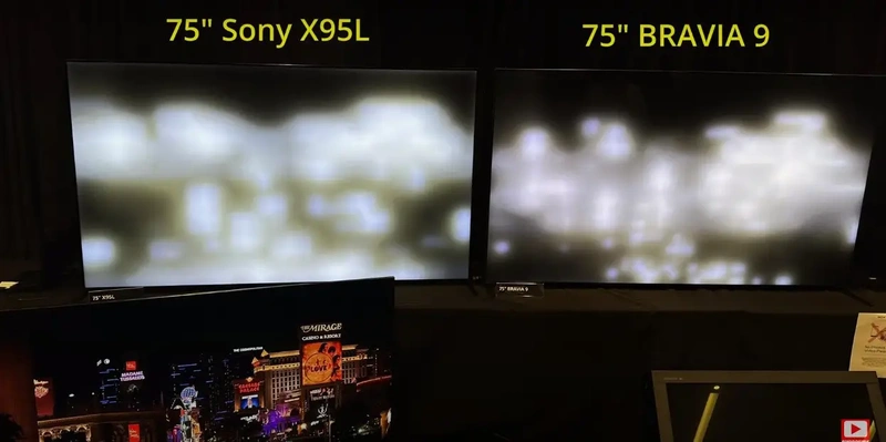

Sony heeft vorig jaar zijn MiniLED implementatie drastisch verbeterd waardoor deze veel accurater is geworden.
Afbeeldingslocatie: https://tweakers.net/i/4WCCxeZPDfkRicakpTDllH8pRaE=/800x/filters:strip_exif()/f/image/U5bvSmA4P19F7CYUMXSxqwqD.webp?f=fotoalbum_large
Volgend jaar brengt Sony de verbeterde versie uit door gebruik te maken van RGB MiniLED, deze inplementatie is verfijnder dan die van Samsung en Hisense. Hiermee komt het een stuk dichter in de buurt van OLED.
Afbeeldingslocatie: https://tweakers.net/i/4WgqRxRZujXezdco3IsAZwYeies=/800x/filters:strip_exif()/f/image/VPaHBBL8GiZ2bwJaEx8ERUQW.webp?f=fotoalbum_large
Om even aan te geven hoe belangrijk de aansturing is.
