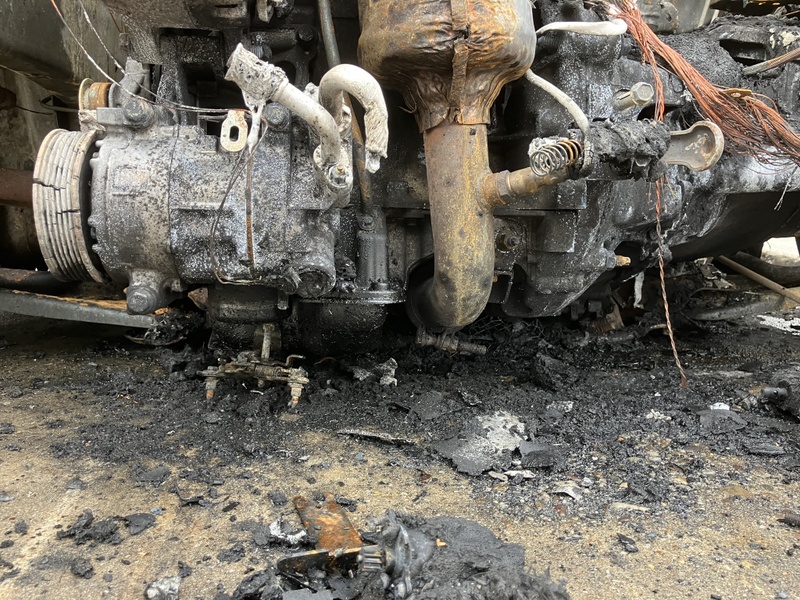

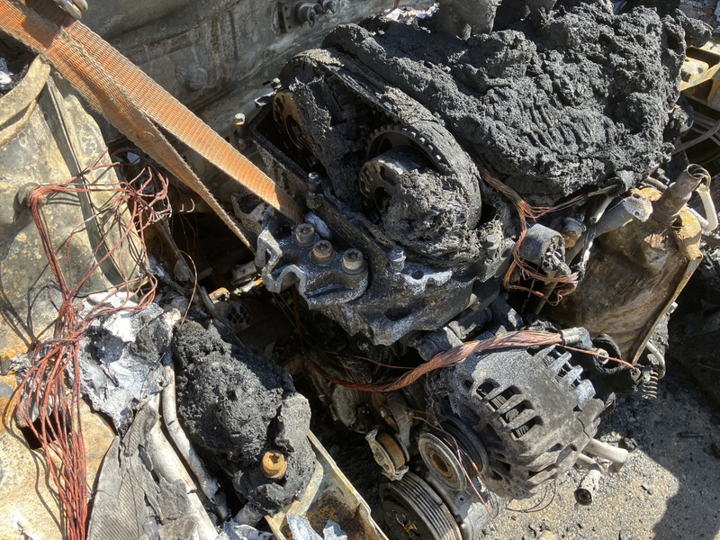

Dat is eigenlijk niet meer te bepalen na zo'n verwoestende brand.
Neem wel aan dat dit een auto op benzine is geweest? De PureTech 110 ?
Een brand die zo snel ontstaat en zo snel uitbreidt wordt waarschijnlijk gevoed door brandstof; dus ik acht de kans dat er een brandstofleiding is losgekomen zeer groot. Wat de directe oorzaak is erg lastig te achterhalen, een losgeschoten brandstofleiding kan ook een gevolg zijn geweest. Een multiriem die eraf loopt kan bijvoorbeeld prima dat soort vervolgschade veroorzaken.

Ik zag naderhand dat de hele voorkant weg was, inclusief motorkap. Van de motor zelf was ook weinig over. Vanwege een volle tank bleef hij nog lang doorbranden.
ná de brand hoop ik dan? niet net na het uitstappen, anders ben je wat onderdelen verlopen ;)
Maar lang branden komt niet door de volle tank, er zit zoveel plastic en andere brandbare materialen aan een auto dat zelfs wanneer de tank leeg was geweest hij net zo lang zou hebben gebrand, hooguit iets minder heftig.

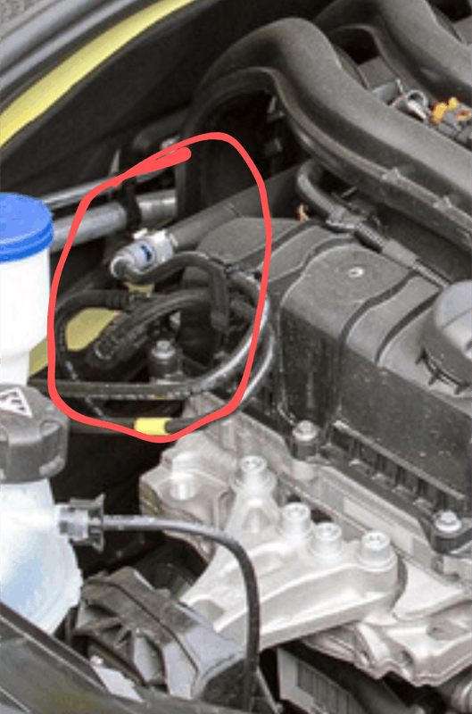

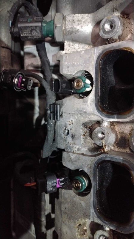

Een 'grote' vlam kan alleen door brandstof komen. Dus waarschijnlijk is er een lek ontstaan (mogelijk na de injectie pomp).

Ik vind het wat snel om te zeggen dat het niet meer te constateren is. Als de leidingen *niet* zijn losgeschoten en aanwezig waren zitten er nog slangklemen op de aansluitingen aangezien die niet verbranden. Nu ken ik niet elke auto, maar volgens mij is de aansluiting waar de slang op de injectie aangesloten zit van metaal. Als dat zo is en er is geen slangklem op die plek te vinden zou ik toch wat vragen gaan stellen.

Je kan nog kijken of je een benzinestreep ziet lopen bij de plek waar je panne kreeg.
Als er een klein lek is door een kapot ringetje bij het inlaatspruitstuk geeft dat al genoeg benzine sporen:
Afbeeldingslocatie: https://tweakers.net/i/qZwehKLBg-8YUlTSHHBRtX226Yo=/x800/filters:strip_icc():strip_exif()/f/image/doctp29iQJZVdWOKFKMzFSKA.jpg?f=fotoalbum_large
3 maanden later begint het pas te verwijnen.
En het is echt niet veel waar het gaatje zit (bovenste groene ringetje:
Afbeeldingslocatie: https://tweakers.net/i/-eUYJE5QBNAZxk9LKimQ6WqJ3RY=/x800/filters:strip_icc():strip_exif()/f/image/rpz3mmDTr2f1TP9vam5mhORb.jpg?f=fotoalbum_large
Op dat moment gaat het ook in de nood run en komt de auto amper vooruit. Je ziet het spoor van dat ik de auto met gestopte motor liet terug rollen naar het adres waar ik op bezoek was....
De benzine lekt vlak bij elektrische vonkjes dus dat kan ook branden. :9
Maar het is gewoon pech, kan de garage ook niets aan doen

Daaruit maak ik op dat de auto een Puratech 82 motor had. Zo te zien zit de benzineleidingen op dezelfde manier vast op de brandstofrail op de achterkant van de motor.
Het is allemaal kunststof waardoor het nu waarschijnlijk allemaal is gesmolten.
Ik zou niet weten hoe je dit zou kunnen bewijzen. Zijn er foto's van dit gebied onder de motorkap van na de brand?

Nee ik ben ook bekend met de PureTech. Ben het er mee eens dat ze makkelijker zijn dan de Ecoboost, maar alsnog geen pretje om die natte riem te doen, het blok moet best ver uit elkaar.
Goede foto!
Er is een grote kans dat die snelkoppeling op de brandstofrail los gemaakt is tijdens het vervangen van de distributieriem.
Maar deze foto laat ook goed zien dat de brandstofleiding hetzelfde vlak doorkruist als de omtrek van de multiriem. Dat is eigenlijk een bizarre ontwerpkeuze, want dan kan een rafelende multiriem dus zomaar de brandstofleiding eraf slaan 8)7

Afbeeldingslocatie: https://tweakers.net/i/Lprmzioh0ZojHXey48qcVy2vHyg=/800x/filters:strip_icc():strip_exif()/f/image/NJwJBWHOSMYOUhIPEuN5dOXG.jpg?f=fotoalbum_large
Afbeeldingslocatie: https://tweakers.net/i/_q12vYtFgaRhiuWm9-BCz9RG7FA=/800x/filters:strip_icc():strip_exif()/f/image/qudEVZ587lZs4jAu8pRV1if9.jpg?f=fotoalbum_large
Afbeeldingslocatie: https://tweakers.net/i/jfdANRZrnWxaRmIrk4ozgnrXNY4=/800x/filters:strip_icc():strip_exif()/f/image/EBnCFsTDK5BvI0Mu9Lx584GS.jpg?f=fotoalbum_large
Afbeeldingslocatie: https://tweakers.net/i/ONwJrvfc2Kproj9tQzvjppqcwOc=/800x/filters:strip_icc():strip_exif()/f/image/gZ7Yq70qsh5T34zTD8s9jk3C.jpg?f=fotoalbum_large
Afbeeldingslocatie: https://tweakers.net/i/ib8v2mbYiOP1OaQwcsxVfCVUvsI=/800x/filters:strip_icc():strip_exif()/f/image/17T8B5Oee7RaDuZlD0bWgavo.jpg?f=fotoalbum_large
Afbeeldingslocatie: https://tweakers.net/i/-tMQe4ilC0Qy0MALSLd7YRSCSWE=/800x/filters:strip_icc():strip_exif()/f/image/1IxdHePiWNqe4iFuyZcIf2ph.jpg?f=fotoalbum_large

Geen idee of iemand hier iets aan heeft, maar ik hoop dat ik de juiste foto's genomen heb.
  • Palomar
Ik ben geen expert, maar denk niet dat hier nog iets uit te herleiden valt ;) En dan heeft de berger zo te zien ook nog spanbanden om het motorblok gedaan. Dan weet je helemaal niet meer of een afgebroken onderdeel voor de brand was of dat het door de berger is gedaan.
Er is zo te zien geen multiriem meer aanwezig. De distributieriem wel. Misschien dat iemand weet of zo'n multiriem door het vuur verdwenen is of dat die met staaldraden verstevigd is en zou moeten blijven zitten...? Want dan zou het kunnen zijn dat die multiriem geknapt is tijdens het rijden.
[ Voor 35% gewijzigd door Palomar op 03-09-2025 15:55 ]

Palomar schreef op woensdag 3 september 2025 @ 15:53:
Volgens mij noemde iemand eerder inderdaad al een optie “multiriem geknapt -> brandstofleiding geraakt / losgekomen door die geknapte riem -> verklaring lampje accu aan (want: dynamo niet meer werkend) + brand (want: benzine op hete onderdelen). Zoiets. Maar het blujft engiszins speculeren natuurlijk
  • jack zomer
  • Registratie: Oktober 2020
Waarom zie ik wat voor mij een gebroken motor mount is?
Links van de motor, waar de spanband zit.
Dat het rubber weg is snap ik, vuur en hitte.
Maar aangezien de rest van het metaal er zou moeten zitten, mis ik toch een aanzienlijk stuk staal/aluminium daar

  • Valorian
  • Laatst online: 23:34
jack zomer schreef op woensdag 3 september 2025 @ 16:38:
Als dat klopt (dat die afgebroken is), zou dat dan ook de aanwezigheid van de spanband verklaren (waarom zou die er anders omheen zitten)?
  • jack zomer
Valorian schreef op woensdag 3 september 2025 @ 16:52:
Ik denk dat je in beide gevallen een spanband wil.
Immers het rubber dat de auto aan de motor houd is weg.
Maar er mist een stuk. En dat komt niet door de brand.
Wat dan een mogelijkheid zou worden, de mount breekt.
De motor zakt en geeft te veel spanning op de brandstofleiding
Welke breekt en er een mobile bbq van maakt.

Goeie vraag. Het enige wat ik daarover kan zeggen is dat de motor al op de grond lag toen de politie mij wegbracht. Ze reden langzaam langs de auto en merkten nog op dat je de motor niet meer kon zien.
  • Palomar
Bijzonder, hoe zou zo'n motorsteun kunnen breken? Mogelijk is die wel los geweest voor de distributieriemwissel? Als het dan niet goed vast zit (of te vast gedraaid) krijg je misschien ook vreemde krachten.
  • jack zomer
Metaal moeheid. Gebeurd het is in de basis een slijtonderdeel, maar de meeste zullen de auto niet zo lang hebben.
Ik heb hem 1 keer vervangen doen mijn steun op was. (Het rubber)
En 1 keer bij een klant waar hij daadwerkelijk stuk was
Hij is in elk geval terug geplaatst/"vast" gezet als hij al los moest bij een cactus.

  • jack zomer
Linker steun breekt. Motor zakt 10cm en blijft hangen op de onderste en rechter steun.
Geeft spanning op de brandstofleiding die breekt en brandstof over de motor/uitlaat spuit. Deze is heet en het ontbrand.
Ik zie de onderste beugel in 1 stuk, minus het rubber(verbrand)
Rechts zie ik niet. Maar ik zie ook niet echt iets ergs afwijkend.
Is dit de oorzaak, geen idee. Is het vreemd dat er een stuk van de motorsteun ontbreekt... Ja. Alle aluminium delen zijn op zicht Oke. Niet gesmolten dus het vuur heeft die temp niet bereikt. Dus waarom ontbreekt hij... Het vuur verklaard dat namelijk niet.
Multiriem is voornamelijk rubber met aramide vezels, verwacht dat die is verdwenen in het vuur.
jack zomer schreef op woensdag 3 september 2025 @ 16:56:
Die motorsteun is gesmolten en dat is niet ongebruikelijk bij dit soort branden.
Als je goed kijkt zie je ook dat de volgende onderdelen van aluminium totaal gesmolten zijn:
  • Aircoleidingen
  • Radiateur
  • Condensor
  • Hoofdremcilinder
  • ECU
Je ziet ook de sporen van gesmolten aluminium op de chassisbalken liggen.
De accu is trouwens ook volledig verdwenen, alleen de massakabel zie je nog hangen.
Met dit soort schade is er weinig meer te achterhalen helaas.

DaWaN schreef op woensdag 3 september 2025 @ 18:07:
  • Aircoleidingen
  • Radiateur
  • Condensor
  • Hoofdremcilinder
  • ECU
ben ik niet met je eens. dat hij gesmolten is. te groot te dik.
blok is niet gesmolten. en die heeft op de bovenkant minder dikte dan de steun
tuurlijk alles wat je noemt smelt. het is dun, met een beetje goede hoge druk spuit je een radiator uit elkaar.
Dus daar wil ik je absoluut een punt geven. Maar die beugel ziet er voor mij niet uit als gesmolten.
Dan was het ook logisch geweest dat je daar een druiper ziet. of
