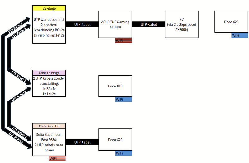

Alleen vraag ik mij nog even af hoe ga ik dit aansluiten. Hierbij dus even 2 schema's, huidig vs nieuw:

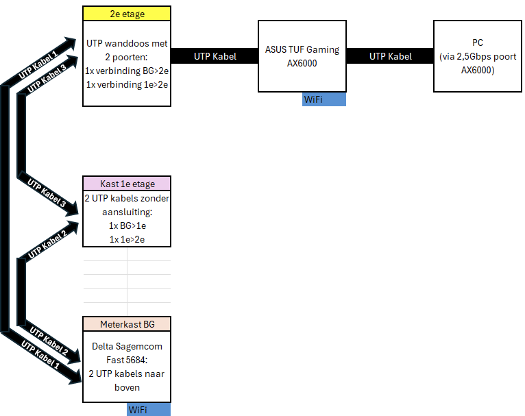

In de huidige situatie gaan er vanuit de Delta router 2 kabels omhoog, naar de 1e en 2e etage.
Op de 1e etage is nu niets, enkel een kast waar de kabels doorheen lopen. Vanuit daar loopt ook een kabel naar de 2e etage. Van deze 3 kabels wordt er nu maar 1 gebruikt, die van BG naar 2e etage.
Afbeeldingslocatie: https://tweakers.net/i/N-uToz2HpNnuY2v4YjljVx5rbuw=/fit-in/4000x4000/filters:no_upscale():strip_exif()/f/image/aZLV3ImRWoPcacdGUNy9JvYM.png?f=user_large

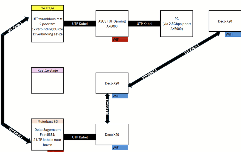

De veranderde situatie zou denk ik zou worden:
Afbeeldingslocatie: https://tweakers.net/i/EKQ_KV6ckhWAary2gPRwu4T_Bbg=/800x/filters:strip_exif()/f/image/kybfKmpubZh24kOTHYzyy3eV.png?f=fotoalbum_large
WiFi gaat uit op de beide routers, Deco X20 #1 gaat via kabel op de Delta. De X20 #2 en #3 hoeven enkel in stopcontact aangesloten te worden en gekoppeld te worden met #1.
So far so good lijkt mij.. Maar..... Heeft het nut/kan ik ook de X20 #2 en #3 bekabeld aansluiten met de tot nu toe ongebruikte UTP kabels?
Dus X20 #1 aangesloten op X20 #2 met kabel 2, en X20 #2 aangesloten op X20 #3 met kabel 3.
Dan zou je dit krijgen:
Afbeeldingslocatie: https://tweakers.net/i/fAGDTeeX74fzCTQ9C2ppPxp2R0c=/800x/filters:strip_exif()/f/image/bqD9XrkgJRLj3CxCpiKBtfei.png?f=fotoalbum_large
Mijn vraag is vooral: Kan dit werken zo, en heeft het voordelen om de X20 units onderling met elkaar te verbinden met de UTP kabels?

Als je de mogelijkheid hebt die deco's bedraad aan te sluiten heeft dat altijd de voorkeur boven draadloos verbinden. Simpelweg omdat er dan geen bandbreedte op de wifi nodig is voor de backhaul (de meeste deco's hebben geen dedicated wifi voor de backhaul, dus een wifi backhaul halveert de maximaal haalbare snelheid).
Is het trouwens nog nodig om die AX6000 aanwezig te houden in het netwerk? Staat die niet enkel stroom te verbruiken zonder er iets nuttigs voor te doen? Of is ie nog in gebruik als dure switch?
Ik verwacht zeker dat je met deze opstelling een goede wifi dekking krijgt. Ik heb zelf de Deco M5, ik heb met slechts 2 AP's (begane grond en tweede verdieping, bedraad verbonden) al uitstekende wifi in het hele huis (iig voor nu, tegen de tijd dat de kinderen gaan puberen kijken we wel of er toch nog een extra AP bij moet op de eerste verdieping).

  • laurens0619
  • Laatst online: 23:44
Je plaatje is opzich duidelijk :) De "je hebt geen mesh" opmerking klopt helemaal maar tegelijk geeft deze set ook centraal management via een app. Dat is voor vele een stuk fijner dan 3x een wifi netwerk ergens moeten instellen. Plus: Het spul is gewoon goedkoop voor wat je ervoor krijgt.
Paar punten:
- In deze setup moet je wel in Accesspoint mode draaien. vergeet dat niet in te stellen in de app.
- Je switch moet IEEE1905.01 compatible zijn voor de bedrade verbindingen. Over het algemeen zijn alle switches zijn maar in de regel doen de switches uit een provider router vaak lastig. De Experiabox en Ziggo router staan erom bekend dat ze dit niet kunnen. Oplossing is dan een losse switch kopen (bv van de action), deze aan de delta knopen en daar de 2 decos nodes naast elkaar zetten.
- Omdat je ze bedraad aansluit zijn de wifi specificaties iets minder van belang. Deze moeten aansluiten bij je client. Wat alternatieven:
- Deco X15. 2x2 80mhz op 5ghz.
- Deco X50. 2x2 160mhz op 5ghz. Ook in PoE versie te koop
- Deco BE25, 2x2 240mhz op wifi 7.
80mhz geeft je onder normale omstandigheden een linkspeed van 866mbit wat in praktijk een megabit of 450 geeft. In meeste gevallen prima.
Met een wifi 6 op 160mhz ga je vaak wel richting de gigabit.
Er zijn regelmatig aanbiedingen van verschillende modellen maar ik denk dat een x50 momenteel een prima keuze is voor de prijs waar die voor staat.

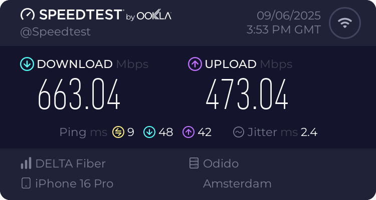

Uiteindelijk een X60-setje gehaald. Was maar een tientje duurder dan de X50.
Afbeeldingslocatie: https://tweakers.net/i/QTXPYUqEtguczCXhfTgx973UJ8s=/x800/filters:strip_exif()/f/image/I1uh1kxBVigc2thfSYTaCRCR.png?f=fotoalbum_large
Werkt top!

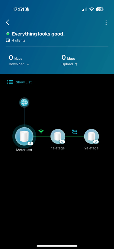

Afbeeldingslocatie: https://tweakers.net/i/JMkhOOch8q78Tb2n96d0yHJ8ewc=/fit-in/4000x4000/filters:no_upscale():strip_exif()/f/image/KPv7PDkYyPmttTgR6e8DB4sS.png?f=user_large
De Asus router is nu volledig uit het plaatje (kopen iemand? :P) want PC is nu met die kabel aangesloten en werkt ook top.
Enige vreemde is dat de BG en 1e niet bekabeld verbinding tonen in de app. 1e en 2e wel. Maar goed het werkt nu iig overal goed, ook in de badkamer nu gewoon normaal wifi :Y)
  • laurens0619
Mooi! Maar zou t niet bekabelde weergave wel oplossen. Hoe is het nu aangesloten?
  • Angeloonie
  • Laatst online: 17:28
Angeloonie
Cheeseburger Addict
laurens0619 schreef op zaterdag 6 september 2025 @ 18:56:
Kabel van meterkast naar boven, beiden aangesloten.
Weet niet of het nog uit maakt welke poort (1 of 2).
Mogelijk is de kabel niet goed. Ga dit nog testen met een kabeltester.
