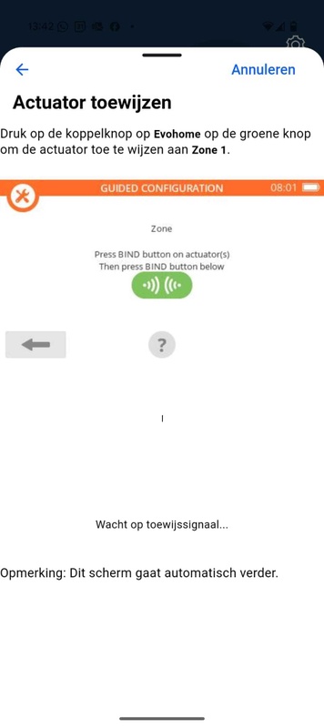

Waar het mis gaat. In Resideo Pro moet ik als eerste de Evohome koppelen en hij vraag de begeleide configuratie te starten
Afbeeldingslocatie: https://tweakers.net/i/YDzGIrrvMp1HcoCgsBFBjCjHqvQ=/x800/filters:strip_icc():strip_exif()/f/image/7FCb3v5mP7y7UMD9Z5turP5z.jpg?f=fotoalbum_large
Hier gaat het mis. Ik laat de HCC100 zoeken en Als ik op de groene knop druk dan vinden ze elkaar niet. op geen enkele manier.
Afbeeldingslocatie: https://tweakers.net/i/kEwgfj3zoEBFWTwATs-ZcAvJfeQ=/x800/filters:strip_icc():strip_exif()/f/image/ZET249gjBGrLSKEn3nqvdZQT.jpg?f=fotoalbum_large

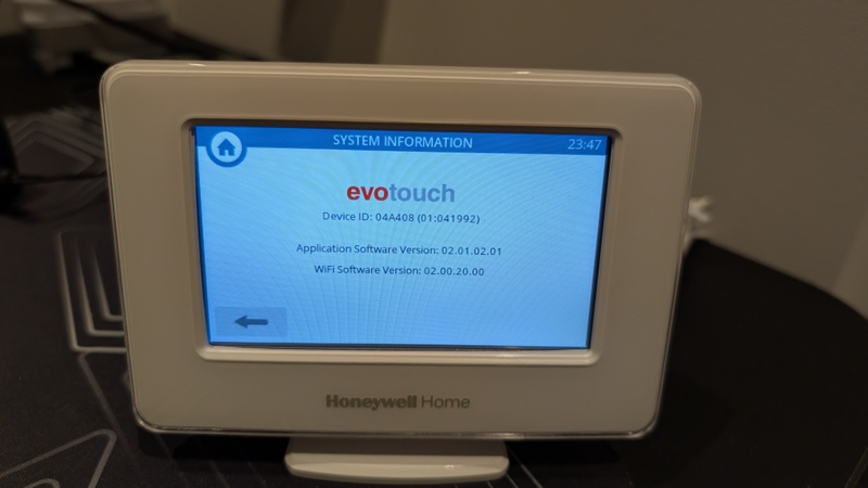

Dat kan kloppen dat je de release notes niet ziet. Zit volgens mij ergens achter verstopt.
Bij die evotouch die niet werkte draaide een firmware versie van 02.01.02.01 en die hebben ze geüpdatet naar de versie 02.47.00.01.
Ik heb eerlijk gezegd niet gekeken naar de wifi versie, aangezien hij daar geen problemen mee gaf en de medewerker ook niks over vertelde.

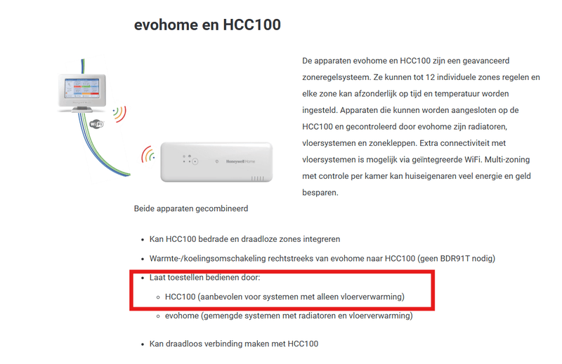

Ik heb de HCC100 via OT aan de ketel gehangen omdat ik vanaf daar gewoon een kabel naar de ketel heb en niet afhankelijk ben van een draadloos signaal naar de ketelmodule van evohome.
Volgens de website moet het ook gewoon kunnen.
Afbeeldingslocatie: https://tweakers.net/i/LKhJNB5QBs7-cUl48ooTqeILIC8=/800x/filters:strip_exif()/f/image/0wrQZ9sKylc4knVeUlZIGFRB.png?f=fotoalbum_large

Zit in precies hetzelfde schuitje! 8 actuators verbonden, die worden gevonden. De blauw/rode draad aan OT BOILER (zwarte kaartje bij de HCC100) dit is de juiste toch?
Ik kom net als jou niet verder dan dat stukje zoeken wat niet lukt? Heb je al een oplossing gevonden toevallig?

als ik dan ingebouwde sensor van Evohome selecteer moet ik met mijn Evohome naar nieuwe zone - naam geven - selecteer het type = verdeler. Dan gaat hij naar het volgende scherm Zone en druk op de toewijzen knop van de voeler. Hier kan ik niks doen?
Afbeeldingslocatie: https://tweakers.net/i/CWmjuh_PnOXj4XLEujVXcizXOPA=/800x/filters:strip_icc():strip_exif()/f/image/aSLgcWliT1pCOv0EaA6oprFO.jpg?f=fotoalbum_large
Als ik begeleid doe=
1 zoneregelaar configuratie -
2 dit zal voorgaande zone instellingen verwijderen klik ik op ja -
3 wilt u de ketel of warmtepomp draadloos inschakelen bij een warmte of koelvraag uit de zondes klik ik weer op ja -
4 Kies optie: opentherm module
dan gaat ie naar Zet de ketelmodule in toewijzen, druk op de groene knop hieronder.
Maar dit is dus geen zone.
Help, wat doe ik fout?

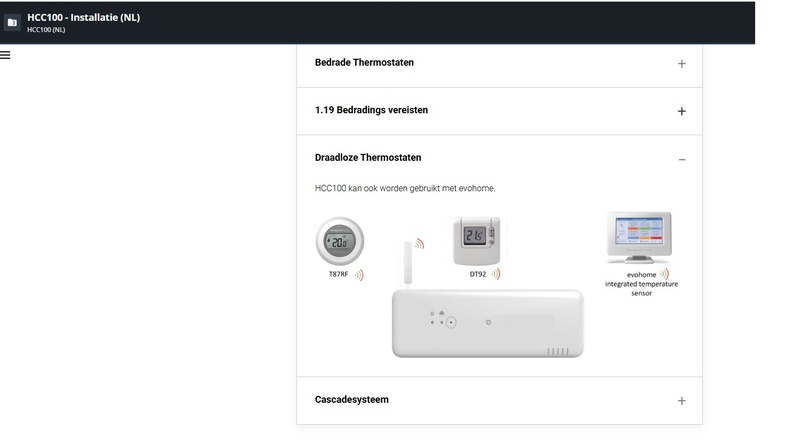

Wat kan een installateur dan meer dan wat wij kunnen? Baal hier van, op aanraden van onze installateur dit systeem gekocht omdat hij aangaf dat het erg simpel installeren is mits je iets van IT kennis heb. Hierop dus dit systeem besteld.
Afbeeldingslocatie: https://tweakers.net/i/bmq_dq5kIsUzNwlkReCY_F9jwnI=/800x/filters:strip_icc():strip_exif()/f/image/Ics2dhk9Hr2borvjcetRNAc4.jpg?f=fotoalbum_large
Doe nu de installateurs academy, kijken of ik daar wijzer van wordt.
1. edit:
duidelijk dat evohome echt moet werken met de HCC100
Afbeeldingslocatie: https://tweakers.net/i/zvdr8SQZn3oQDyG1krsfwpI6DN4=/800x/filters:strip_icc():strip_exif()/f/image/zmnf71wJggsgpk6vtpuVIORT.jpg?f=fotoalbum_large

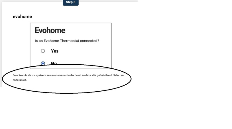

2. edit:
Evohome moet eerst geïnstalleerd worden suggereert de tekst?
Afbeeldingslocatie: https://tweakers.net/i/dwyQvHKir-LuAyV2z3jQedcfxVk=/800x/filters:strip_icc():strip_exif()/f/image/Okj3ZFcBplAOwpPyrUx2isxZ.jpg?f=fotoalbum_large

Deze academy is achterhaald. Je krijgt in de setup in de app hele andere vragen.
Ik heb ze niet meer precies in beeld maar je krijgt de vraag in de trant van of je Evohome ook wilt opnemen in het systeem. Dan moet je het aantal zones aanmaken op de HCC100 en dan verteld de app je dat je naar je Evohome moet gaan en begeleide configuratie moet starten. Daar moet je dan ook de zones aanmaken. Hij vraagt dan om de Evohome zone (waar deze als thermostaat hangt) te kiezen en dan moet je in de app van de HCC100 zone 1 laten zoeken naar Apparatuur (de HCC100) en op de Evohome op het groene verbindingsicoon drukken. Daar stopt het omdat hij niets kan vinden.

Ja, dat lukt ook wel. Zelf doen geeft meer voldoening!
Edit, het is gelukt zone 1 te verbinden! Heb een filmpje gemaakt:

Hier nog stukje uit de verkoopbrochure van de HCC100.
In verwarmings-/koeltoepassingen kunnen specifieke zones alleen worden ingesteld via de configuratie met de Resideo PRO-app.
Met een zone geconfigureerd als hoofdzone is het mogelijk om de andere zones in te stellen op een energiebesparende temperatuur (ECO-functie, werkt alleen in de verwarmingsmodus). Als bijvoorbeeld het programma in de T4M de gewenste temperatuur 's nachts (slapen) omlaag zet, worden de andere zones automatisch op een lagere (ECO) temperatuurinstelling ingesteld. Wanneer het programma terugschakelt naar de comfortinstelling, worden de andere zones weer teruggezet op hun vorige temperatuurinstelling. Met Evohome, die draadloos verbonden is met de HCC100 regelaar, kunnen de individuele zonetemperaturen worden geregeld via de individuele zoneschema's.
Evohome kan ook
worden geregistreerd en met internet worden verbonden, om de gebruiker de mogelijkheid te geven om de zones vanaf een smartphone te bedienen.
Deze bovenstaande bende is dus vrijwel onmogelijk te configureren. En als je hulp vraagt aan hun supportafdeling krijg je in plaats van een antwoord hoe het volgens hun zou moeten dat je dan maar een installateur moet vragen.

Dit is misschien even duidelijk wanneer je wat doet op de hcc100 en op de evotouch
Als je de installatie wizzard start krijg je de vraag of de evotouch de ketel moet sturen, selecteer ja als je een ot module of bdr gebruik en nee als de hcc100 de ketel sturing moet doen. Zelfde geld voor de hcc100, ketel sturing ja als de hcc100 dit moet doen en we als de evotouch dit doet met een extern contact.
Ik ben dit filmpje nog een keer aan het kijken en ik zie als enige afwijking dat hij Als eerste een bedrade thermostaat detecteert terwijl hij een Evotouch en DT4 probeert aan te sluiten. Hij lijkt iets te herkennen als een bedrade thermostaat. Hoe zit dit? Moet ik de Bdr91t aansluiten aan de HCC100 (en welke aansluiting dan?) om evotouch te laten herkennen als bedrade thermostaat?
Ik heb alles Wireless. 1x Evotouch, 2x DT4R en 1x Round wireless. In de setup komt hij dan dus niet met een bedrade thermostaat.
[ Voor 6% gewijzigd door Borne op 05-09-2025 13:22 ]

Ineens krijg ik nog een ingeving. Hij lijkt in geen enkele instructie de Evohome zelf als thermostaat te gebruiken in een zone. Ik ga dit weekend toch nog eens proberen de troep te resetten, een draadloze thermostaat te koppelen aan een zone en dan Evohome mee te nemen in die configuratie
  • Borne
  • Laatst online: 26-11 20:39
Gloeiende gloeiende. Ook niet... Precies hetzelfde verhaal. Evohome wil niet praten met de hcc100

Ik heb dus de firmware gekregen die bij jou ook niet werkte. 02.01.02.01
Afbeeldingslocatie: https://tweakers.net/i/a_eoW76o_4wuIukWOyHndaP1s78=/800x/filters:strip_icc():strip_exif()/f/image/NxxrAS6KP6b23qkGegWIQzKL.jpg?f=fotoalbum_large

Met de service van Resideo en gekozen in het menu voor optie zakelijke relatie / installateur en daarna technische ondersteuning.
Laat je evotouch onder spanning staan en onthoud je mac en crc adres. Deze hebben ze nodig voor het pushen van de update.

ik heb firmware versie 02.47.00.01 op de evohome touch. Firmware 02.51.00.05 die veel zou oplossen wordt niet beschikbaar gemaakt.
Een vage toezegging dat ik komende weken moet kijken of er nieuwe firmware uitkomt. Volgens mij moet je maar hopen dat iets automatisch gepushed wordt.

Dank Smarty77. Zojuist een mail retour gekregen van de supportafdeling. Ik heb firmware versie 02.47.00.01 aangevraagd. Hopelijk pushen ze die er morgen of overmorgen op, en dan ga ik weer pielen. Dank alvast voor je hulpaanbod. Als ik de juiste firmware heb (nu nog 02.01.02.01) dan doe ik de nieuwe poging. EN mocht dat falen - dan meld ik me. Trouwens - mocht het succesvol zijn dan meld ik me ook weer.
Nog ff afwachten dus, thanks RoyKamerman - ik ben benieuwd wat de nieuwe firmware gaat zijn.

Stap 4: De HCC100 zone toewijzen via de Resideo Pro App
Nu de Evohome Touch weet welke thermostaat bij de zone hoort, koppelen we de vloerverwarmingsklep via de app.
  1. Kies op de Evohome Touch direct voor het type regelaar: Vloerverwarming /= Verdeler. Let op dat je oude toewijzingen verwijderd, bijvoorbeeld door even een andere koppeling te maken (en die laten mislukken) waarna je nogmaals de verdeler kiest.
  2. Tik op de Evohome Touch op Binden. Het paneel zendt nu een koppelingssignaal uit.
  3. Open direct de Resideo Pro app (bij mij heet het RESIDEO TECH app) op je telefoon.
  4. Voeg in de app een nieuwe zone toe (bijvoorbeeld Zone 1). De app zal via Bluetooth de HCC100 de opdracht geven om te zoeken naar het RF-signaal dat je Evohome Touch nu aan het uitzenden is.
  5. Zodra de app en de Evohome Touch met elkaar matchen, bevestig je de koppeling in de app en zie je op de Evohome Touch de melding "Succesvol gekoppeld" verschijnen.
Herhaal stappen 2, 3 en 4 voor je tweede losse thermostaat en de tweede zone in de app.
