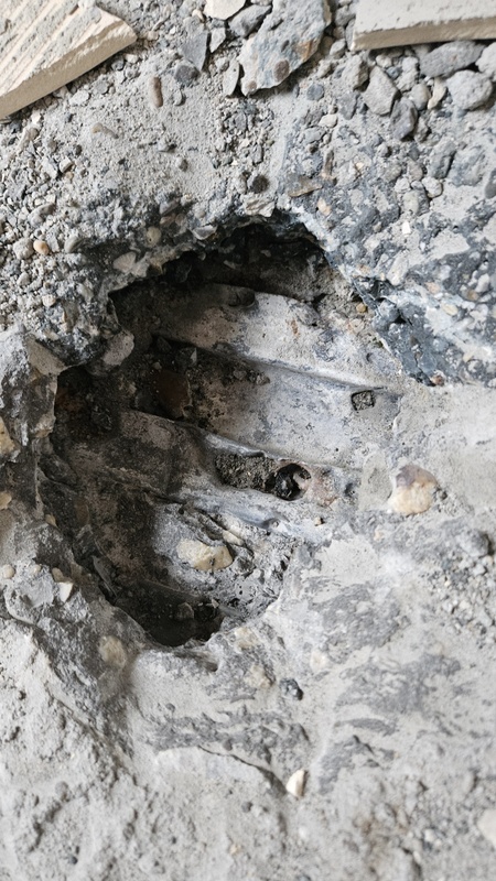

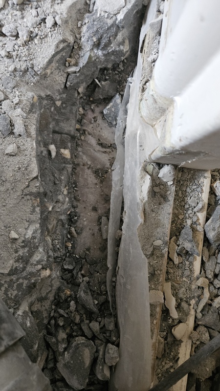

Ben begonnen met de badkamer opnieuw opbouwen. Gezien ik de komende weken nog wel meer vragen hierover verwacht te hebben, open ik een topic ipv mijn post in het DIY vragentopic te plaatsen.
Vandaag aan het slopen. Er zit ongeveer 14cm zandcement vloer in. De toplaag gaat er sowieso af ivm tegellijm. Nu zie ik dat er zwaluwstaartplaten gebruikt zijn, maar deze liggen ongeveer 5cm van de rand af ipv 5mm. Ook zit er een gat op de plek waar ik met de beitel kwam.
Hoe kan ik dit het beste aanpakken? Hele vloer uitbikken en nieuwe zwaluwstaartplaten plaatsen, nieuw leidingwerk, en dan nieuw zandcement vloer erin? Of is dit te "patchen"? Zou me minimaal een dag aan sloopwerk schelen namelijk :)
Afbeeldingslocatie: https://tweakers.net/i/78AiThz6rK_rOy-4C-y3EJAl8Co=/x800/filters:strip_icc():strip_exif()/f/image/6TjGu1JrQLwWnUwb2ZtCo9Om.jpg?f=fotoalbum_large
Afbeeldingslocatie: https://tweakers.net/i/c4yBQzbu1wMOhQX3QPnDlg2H_SU=/x800/filters:strip_icc():strip_exif()/f/image/BRMvZogPiMN8minoQiZvVzjW.jpg?f=fotoalbum_large

LankHoar schreef op vrijdag 29 augustus 2025 @ 17:45:
Dit is geen zandcement maar beton. Zwaluwplaten i.c.m. zandcement geeft andere eigenschappen aan de sterkte/draagkracht dan beton.
Of je heel de vloer er beter uit kan halen of niet hangt af van wat je van plan bent. Als alles op dezelfde positie blijft voldoe je mogelijk met wat 'kleine' aanpassingen en licht breekwerk.

Gotenx schreef op vrijdag 29 augustus 2025 @ 21:25:
Alles komt op dezelfde plek. Leidingwerk moet wel vervangen, ben er met de kangoo doorheen gegaan gisteren, wil al makkelijk.
Waterdichtheid is waar ik me zorgen om maak. Hoe kan ik dat oplossen onder alles er uit te bikken?

Als je t leidingwerk wil vervangen vrees ik dat je het makkelijkste alles er uit haalt en nieuwe zwaluwstaart platen legt. Als je namelijk deels gaat bikken verzwakt je de onderliggende lagen zo dat ik niet meer zou vertrouwen op de sterkte daar van.

Makrolon schreef op zaterdag 30 augustus 2025 @ 09:19:
Ik zal toch moeten egaliseren, zorgt dat dan niet voor dat het weer een geheel word?

LankHoar schreef op zaterdag 30 augustus 2025 @ 09:31:
Nee, bij zwaluwstaart moet je een bepaalde laagdikte hebben om de sterkte te behalen. Als t om een dekvloer ging op een betonvloer was t een ander verhaal, maar in dit geval zou ik geen risico nemen. Maar die conclusie had je zelf ook al getrokken zie ik. Verstandig 👌

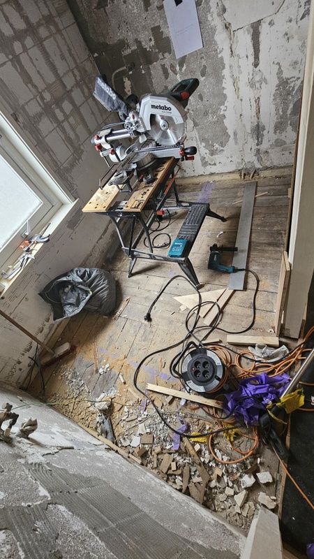

Een foto van je badkamer (in wording) zal een goed beeld geven van je project.

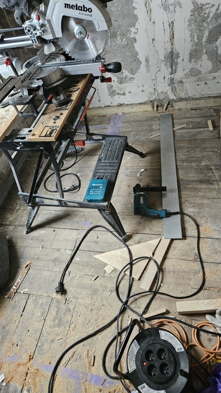

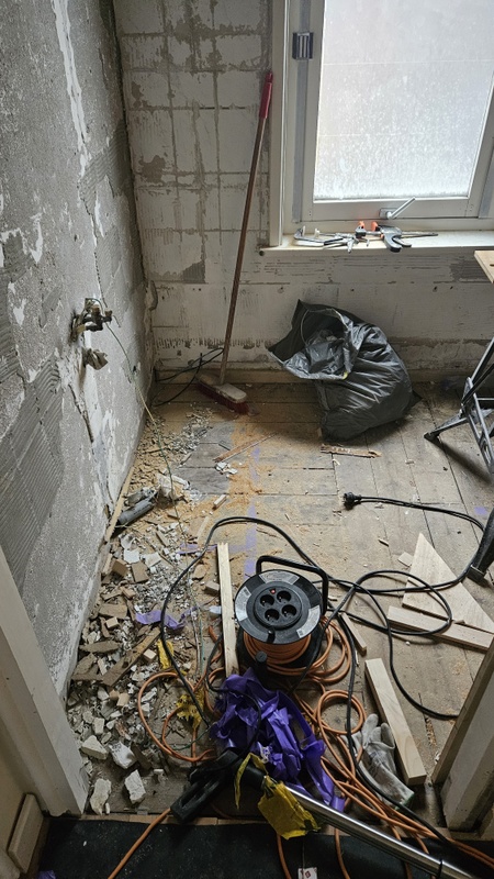

Hierbij een paar foto's ter impressie van de huidige staat:
Afbeeldingslocatie: https://tweakers.net/i/QbbjeDAiUeG4KQ_Dijx1oGs2064=/x800/filters:strip_icc():strip_exif()/f/image/Greg5ke03FbRMwNNLOoVCtBE.jpg?f=fotoalbum_large
Afbeeldingslocatie: https://tweakers.net/i/mZqQ6U5tOeqqVBSpCkxJolapNx4=/x800/filters:strip_icc():strip_exif()/f/image/DUryvhpWNVkNCgc9NvzdG5Us.jpg?f=fotoalbum_large
Afbeeldingslocatie: https://tweakers.net/i/LlooaVWNwdymTeCrtO4SHci1fGA=/x800/filters:strip_icc():strip_exif()/f/image/1dl9n0sKO2GMW13VAu6rTTIQ.jpg?f=fotoalbum_large
