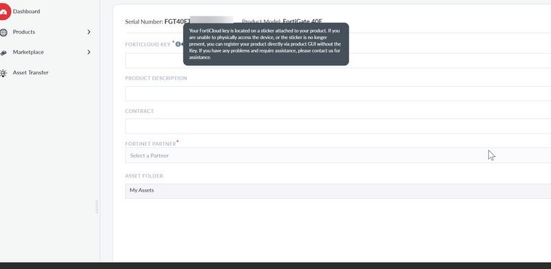

Beste allemaal,
Ik ben een stap verder met de registratie van mijn fortigate 40F (zie ook dit topic )
echter, bij deze volgende stap heb ik een "Forticloud Key" nodig. Deze key staat normaal gesproken op een sticker die op de router zit, maar ik heb deze sticker niet. mijn grote vraag is dus: hoe kom ik aan deze forticloud key?? Via de support van fortinet heeft uiteraard totaal geen nut |:( |:( . die blijven maar roepen dat ik deze key via de dealer moet regelen (ik heb router 2e hands via marktplaats vanuit een failliete boedel van ander bedrijf)
in de pop-up zie je dat het ook mogelijk moet zijn om via de GUI te registreren zonder cloud-key, maar die optie zie ik nergens. alle hulp welkom!!

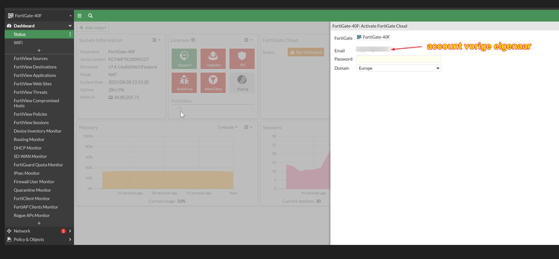

Hoi @MAX3400 dank voor reactie. Deze optie had ik ook al gevonden. het vreemde is dat als ik dat probeer, ik nog steeds in moet inloggen op het 'oude' account van de vorige eigenaar. De vorige eigenaar heeft een factory-reset gedaan en het device ge decomissioned and gederegistreerd van hun fortiaccount / portal. heb ook al een supportticket bij fortinet aasngemaakt maar daar verwacht ik weinig hulp van...
Afbeeldingslocatie: https://tweakers.net/i/vXyanQLg-q_j7J-EvrwNOcnd3PQ=/800x/filters:strip_exif()/f/image/Ol0ccZb4AybRlJFKaVBtCYNZ.png?f=fotoalbum_large

kuwerti schreef op vrijdag 29 augustus 2025 @ 09:03:
Wat je in het screenshot laat zien, spreekt dat tegen.
Als je na een factory reset (automatisch) weer de gegevens krijgt te zien van de vorige eigenaar, dan kan het eigenlijk niet anders dan dat het device nog steeds geregistreerd staat bij Fortinet.
Je kunt via de CLI het oude account Forticloud afmelden en je eigen Fortinet account inloggen. Komt vaker voor dat via CLI iets wel werkt ;)
Dit geldt uiteraard niet voor het Forticare account, die blijft vast aan de oude eigenaar, maar die hoeft niet gelinkt te zijn aan Forticloud.
