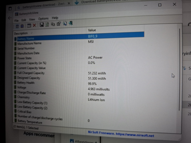

Ik heb pas geleden een tweedehands msi laptop (te weten msi thin gf63 12uc) gekocht via marktplaats met kopersbescherming. Laptop was goed aangekomen. Hij kwam leeg aan en moest hem dus in de lader doen en ik zag dat de batterij al op het begin op 0% bleef hangen. Heb de laptop geinstalleerd en getest. Alles werkt goed, behalve dus het opladen. Ik zie zelf dat de batterij "healthy" is en bij de batteryreport zie ik dat hij maar een aantal keer is opgeladen. Wat wel opvalt is dat ik bijvoorbeeld niet de cyclecount kan zien. Veel vakjes zijn leeg. Als ik de lader eruithaal, valt hij meteen uit. Ik kan ook geen battery calibration doen vanwege het meteen uitvallen. Verder knippert er een oranje lampje aan de zijkant. Het lijkt wel alsof de laptop de batterij niet herkent ofzo. Kan iemand mij aub verder helpen? Heb al opnieuw ingesteld, proberen te resetten etc.

De batterij hoort 11V te hebben. Naarmate de batterij leger raakt daalt dat. Dit is (in Amerikaanse decimalen slechts 5mV). Dat is veel te weinig.
Het is soms moeilijk een Li-ion batterij die een veel te lage spanning heeft te laden. De link die @The_Doman geeft bevat een methode, namelijk de MSI Battery Calibration tool die de status kan wegnemen.
