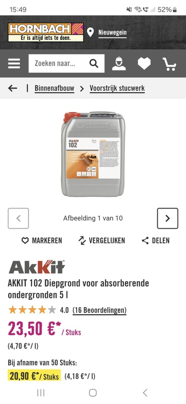

1) is het dubbelop om te voorstrijken en daarna ook nog waterproof spul aan te brengen?
2) waterproofen is dit nodig voor een toilet?
En doe ik alleen de hoeken en randen of alles?
3) toilet is ongeveer 90cm bij 120 cm en ik tegel 120 hoog. Tegels zijn 60x60. Red ik dit met 25kg tegellijm?
4) ik zag bij hornbach het merk attik. Iemand hier ervaring mee?
5) hoe groot zouden jullie de voegen doen?

De vloer is niet van hout, de wanden niet, en Wedi plaat? Dan zou ik geen bijzondere waterdicht maak pasta gaan gebruiken. Dat is schromelijk overdreven.
Dispersieprimer of voorstrijk ligt er aan of de ondergrond heel erg snel loslaat (zoals zandcement) op egaline kun je direct tegellijm gebruiken wmb. Op stuc/oude tegellijm en wediplaat ook.
Zijn de wanden vlak en recht? Je kunt met tegellijm maar millimeters opvangen, Anders zou ik eerst stuccen.
Het belangrijkste: bedenk hoe de naden van de tegels gaan lopen. Je hebt een grote tegel, hoe ga je snijden? Zorg er voor dat de naad doorloopt in de wand, dat is erg belangrijk voor een mooi eindresultaat. Voeg, wat je mooi vindt, ik zou denken ergens rond de 3mm, geeft je nog een beetje speelruimte.

Waterproof maken lijkt mij niet zinvol, de hoeveelheid vocht die je normaalgesproken in een wc hebt (dan gaan we maar even uit van een natte dweil ;) ) zal geen schade aan de achterliggende constructie of schimmel opleveren.
Voor zover ik weet is dit de keuze van veel tegelzetters qua lijm;
https://www.hornbach.nl/p...oederlijm-25-kg/10577058/
En of je er genoeg aan hebt, kun je lezen in de productsheet. Want dat hangt natuurlijk af van welke lijmkam je gebruikt, en dat hangt weer af van het formaat tegels. Bij 60*60 zit je vaak op 10mm, 12mm kan ook als het wat ruwer is.
Denk ook aan afwerk/hoeklijsten en evt nivellering als je dat prettig vind werken.

Qua waterproofing, dit is niet nodig voor een toilet. Dat is geen natte cell zoals een badkamer. Dat zijn geen oppervlaktes die continue worden blootgesteld aan water.

Je hoeft niks waterdicht te maken, of jullie moeten een probleem met richten hebben.
Dus voorstrijken en tegelen. Ik zou omnicol reflex van de Hornbach gebruiken, denk dat je t met 2 zakken red.
2mm is een mooie voegbreedte.
Gaas in de hoeken is ook nergens voor nodig.

Na jullie advies besluit ik het waterproofen achterwege te laten.
Voor de wanden:
Eerst te stucen/fix and finish zodat alles glad is.
Dan voorstrijken. Niet waterproofen.
Dan tegellijm. (Akkit valt af maar 1 van de genoemde merken)
Dan voeg van 2 of 3 mm.
