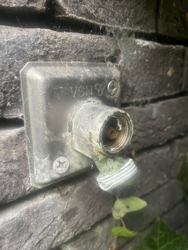

Ik was oh zo heerlijk bezig met chatgtp. Mijn buitenkraam VSH lekte(spindel lek) en hij gaf aan ik kan gewoon een VSH beluchter kraan zo op het muurplaatje kon draaien. Enige wat ik moet doen is de oude kraan er van draaien (ook al zou er veel weerstand zijn) gewoon doordraaien want ws beetje kalk. Zo gezegd gedaan komt er natuurlijk een hele buis naar buiten, want het bleek een vorstvrije kraan te zijn die ik nu met geen mogelijkheid erin gedraaid meer krijg.
Nu had ik van te voren gelukkig wel al water afgesloten met de groende hendel. Maar die durf ik niet meer open te zetten want ik denk dat het leidingwerk in de muur nu los zit. Mijn vraag is hoe kan wel het water aanzetten maar dat het niet naar de buitenkranen gaat. Nu zit er recht een geel wieltje (zie foto) maar die stond al dwars, die heeft nooit recht gestaan. Chatgtp zegt dat dwars normaal is dat er geen water doorheen hoort te gaan en adviseert om gewoon de groene hendel open te zetten. Ik vetrouw het totaal niet meer en hoop op advies van de experts.
We hebben twee buitenkranen, voor en achter. Hoe kan ik de aanvoer naar buitenkranen afzetten (of kan dat niet omdat het vorstvrije kranen zijn) en wel water hebben want vrouw en kinderen willen douchen.
En wellicht kan ik toch die vorstvrije buitenkraan in de muur op het oude leidingwerk van buitenaf gedraaid krijgen zonder hak en breekwerk? Of ben ik way over my head en maar gelijk een loodgieter bellen.

De buitenkraan is wat priegelen maar kun je waarschijnlijk we wel weer in draaien. Desnoods het vierkante plaatje even losschroeven. Nu de hooftafsluiter (groene hendel) weer openzetten wordt een waterballet in je spouw.

Ik denk niet dat het losligt in je spouw , vorstvrije kranen hebben een buis naar binnen omdat het daar niet vriest.

Oei, dat ziet er niet goed uit inderdaad. Die dikke buis en het stuk kraandeel dat op foto #3 losgedraaid is had moeten blijven zitten. Het dunne staafje dat erin zit had je er uit kunnen trekken om het rubbertje helemaal aan het einde te vervangen.
Dit krijg je niet meer goed zonder ook aan de binnenzijde in je huis werk te verrichten. Kan je daar nog bij, of is dat weggewerkt? Normaliter zit het niet 'in de muur', of in ieder geval niet diep in de muur. Maar kan best onbereikbaar zijn, bijvoorbeeld achter een afgetimmerde toiletstortbak.
Afsluiten kan als er ergens een kraantje zit voor deze kraan; volg de route van de leiding om daar achter te komen :)

Hierbij even een globale foto van jou systeem van VSH (dit is bonefix) maar bijna zelfde werking.
*Uiteraard kan deze ook met knelkoppeling variant zijn.
-> Aan de andere kant van de muur kom je er dus voor geen mogelijkheid bij, tenzij je moet breken dus?
Als dat zo is, was een slechte installatie van vermoedelijk bouw van je pand.
(kan de vorige eigenaar dus vermoedelijk ook niks aan doen)
Nu de buiten kraan toch los is gekomen, heb je hem er al uit getrokken in zijn geheel.
-> Uiteraard als dit mogelijk is zonder enig kracht..
Als je hem er uit trekt en om het schroefdraad zit oud teflon/hennep.
Zou je dat opnieuw in kunnen wikkelen en terug kunnen plaatsen/draaien.
*Alles onder je eigen risico uiteraard.

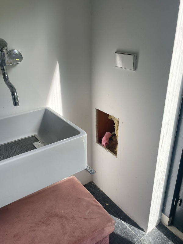

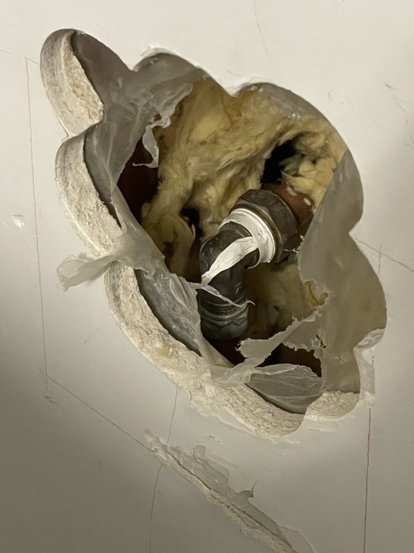

ik heb de muur dus opgengebroken, kon er niet lekker op beitelen dus maar zo gedaan. kon in elk geval de leidingen in elkaar draaien. je merkt wel dat als je keihard met een baco (nr 32) zitten draaien dat ie dan weer doordraait. maar zit wel goed nu,
bij aanzetten hoofdkraan geen water binnen iig. buiten druptje de kraan wel flink omdat de hele kraan ws kapot gedraaid is. ik denk dat ik snel een buitenkraan monteur laat komen. woon in pijnacker mocht iemand een kiwa erkende kennen in de buurt. bedankt voor alle hulp, chatgtp heeft (nog) niks jullie

Lijkt me verstandig dat er even een monteur komt met kennis van zaken.
Dan is het maar opgelost.
Sowieso mooi waardeloos dat ze het zo weg getimmerd hebben.
Knelkoppeling hoort geen teflon tape tussen ;-)
Maar voor nu heb je het onder controle.

Knie eraf draaien en en knel eindstop erop zetten. Dan ben je voor nu even geholpen
  • grasmanek94
  • Registratie: Juli 2015
  • Laatst online: 06-08 14:33
Maak tot de vloer een deurtje zodat een loodgieter bij heel het leidingwerk kan? (ofja iig zoveel mogelijk, ondergronds zal lastig worden :+)
En idd even knie eraf en knel eindstop erop (zie ik het goed dat het misschien een 12mm of 10mm leiding betreft?).
Met een beetje geluk kun je het oud ringetje en moer hergebruiken en echt alleen de eindstop erop draaien.
Zoiets: https://www.praxis.nl/san...eindstop-15mm-4pp/2371006 (maar dan de juiste maar).

Waarom zou ik op het leidingwerk een knelstop plaatsen nu?
Het lekt buiten niet, binnen heel erg minimaal dan hebben we het over beetje vocht waar nu het teflon tape zit.
Hoe zou ik de de huidige knelknie er goed in kunnen draaien, ik voel geen ringetje om te knellen. En het lijkt alsof als ik de leiding met veel kracht vastdraai hij weer doordraait.

Update:
Multitool gekocht en zelf luikje gemaakt, zonder chatgtp deze keer ;-).
-Locale loodgieter is langsgeweest en heeft:
1 Nieuwe vorstvrije buitenkraan(bonfix) en leiding erop gezet in de achtertuin.
2 Voorkant op de tweede buitenkraan een nieuwe VSH spindel eropgezet zodat ook die weer aankan zonder veel gelek
3 Afsluiter in de meterkast geplaatst maar die sluit alleen de voortuin kraan af en de douche boven.
Er komen volgende maand wat mensen om een warmtepomp te plaatsen en er moet bij het luikje eea gedaan worden, dus prima om nu zo open te laten. Nu zou ik daarna een luikje kunnen plaatsen zodat we erbij kunnen bij een eventuele lekkage in de muur in de toekomst(test het nu met een doekje erop en is droog). Aan de andere kant heeft het 18 jaar niet gelekt en heb ik zelf de leiding eruit getrokken waardoor het komt. Dus wat zou het advies zijn? Geen dichtgooien en stucen/vervenAfbeeldingslocatie: https://tweakers.net/i/2mPDOFCGiSauFKCfXZUTS1SwQeY=/x800/filters:strip_icc():strip_exif()/f/image/nEuzAFSw5kld3nlsVrEXj3Wr.jpg?f=fotoalbum_large of luikje?
  • teacher
  • Laatst online: 08:12
teacher
Dysgaf!
Ik hou van luikjes, maar je hebt zeker een punt; als het goed gemonteerd zit hoef je er nooit meer bij totdat het weer nodig is.
Als het een zichtplek is: netjes dichtmaken.
