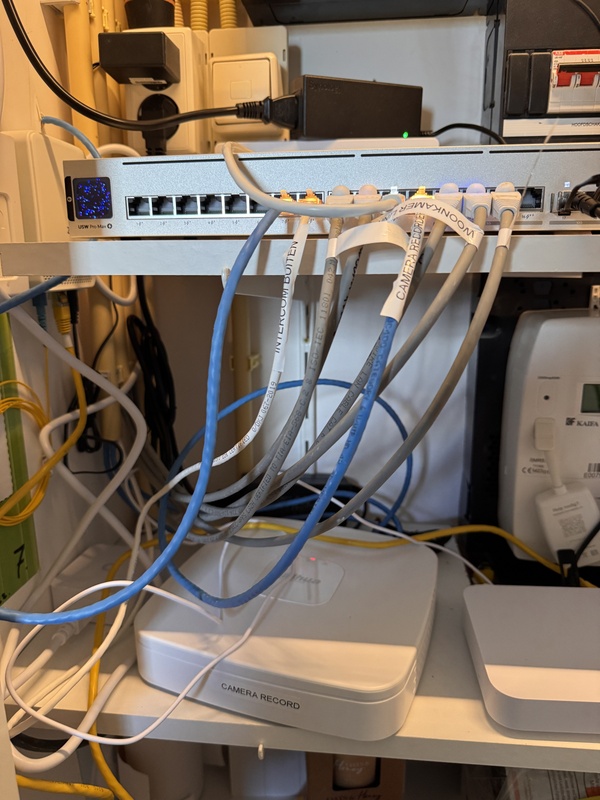

Ik heb een Ubiquity router, switch en een Dahua camera server in mijn meterkast staan en ik had gehoopt een mooie nette strakke setup te kunnen realiseren.
Probleem is dat er allerlei "stugge" UTP kabels uit allerlei windrichtingen de meterkast in komen, en in de praktijk blijkt het lastig om dat goed te managen. Ik woon nu 6 weken in dit nieuwe huis en het is nu al een rommeltje, niet wat ik voor ogen had.
Waar komen al die stugge kabels vandaan?
Vier WIFI accesspoints
Omvormer zonnepanelen
Diskstation
DAHUA camerarecorder
Samsung TV
Ik hoef geen datacenter setup, maar ik zou wel wat meer nette strakke bekabeling willen met meer overzicht.
Kan ik die stugge UTP kabels bijvoorbeeld koppelen met soepeler kabels die makkelijker te managen zijn?
Ik heb ook iets gelezen over een patchpaneel, is dat wat voor mij?
Graag wat tips en tricks van u allen voor een nettere setup, thanks!

Iets meer informatie, zoals waar je stugge kabels naar toe gaan en een betere overzichtsfoto zal al wel helpen denk ik.
Maar als ik even vlug naar je afbeelding kijk, denk ik dat als je een patchpaneel onder je switch maakt, daar al je stugge kabels op aansluit en daarna met korte patchkabels naar je switch gaat je al een heel eind in de goede richting bent.

Op stugge kabels moet je nooit RJ45's aanknijpen!
Koop een patchpanel met kabel aansluitingen aan de achterkant, plaats die onder de switch en sluit de boel aan met kant en klare patchkabels van de juiste lengte.

Herkenbaar. Stap 1: bedradingkoker verticaal plaatsen, en dan horizontaal op een handige plek. Stap 2: die stugge installatiekabels moeten afgemonteerd worden op een patchpanel. Bij netwerkproducten.com kun je voor een goeie prijs prima spul kopen, desktop versie voor 8 of 12 poorten pakken,, met punchdowntool vastmaken. Stap 3: met patchkabels van je panel naar je apparatuur toe. Zo veel mogelijk via de koker. Stap 4: die plankjes zo veel mogelijk vermijden. Spul gewoon aan de schroefjes ophangen.

Stugge kabels horen sws op een patchpaneel.
Dus daar zit je oplossing.

Heb je de mogelijkheid en ben je bereid om de pvc-pijpjes te verplaatsen, verlengen, in te korten?
Je kan dan opzoek gaan naar handige plek om een patchpaneel(tje) te plaatsen waar alle stugge kabels bij elkaar komen.
Vanaf het patchpaneel kan je dan soepele kabels gebruiken naar je switch.
Als je een patchpaneel neemt met keystone female RJ45-female RJ45-blokjes kan je je huidige kabels direct aansluiten.
Het heeft mijn voorkeur om alles op te hangen aan de muren in de meterkast. Horinzontale plankjes maken het al snel rommelig.

Tja "onzin" je wist zeker nog niet dat een RJ45 alleen oppervlakte contact maakt waar op den duur corrosie tussen kan komen, terwijl bij een LSA het vorkje de ader insnijd en zo een las maakt waar nooit corrosie tussen kan komen.
Vaste bekabeling maak je met kabel met stugge aders en netjes afgemonteerd op LSA (patch panel, wcd of keystone).

Vooropgesteld; dat er stugge kabels in je meterkast uitkomen is uitstekend nieuws. Zo hoort het ook.
De nette manier is om het op een patchpaneel of keystones af te werken.
Maar rj45 stekkers werken ook prima, zeker in relatief statische situaties als een meterkast waar de kabels zelden verplaatst hoeven te worden. Als je maar zorgt dat je het niet aan mensen met OCD vertelt, want die kunnen er moeite mee hebben :)
Maar voor jouw situatie lijkt me afmonteren op een patchpaneel en dan soepel patchkabels gebruiken voor het laatste stukje precies wat je nodig hebt :)
