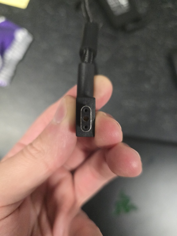

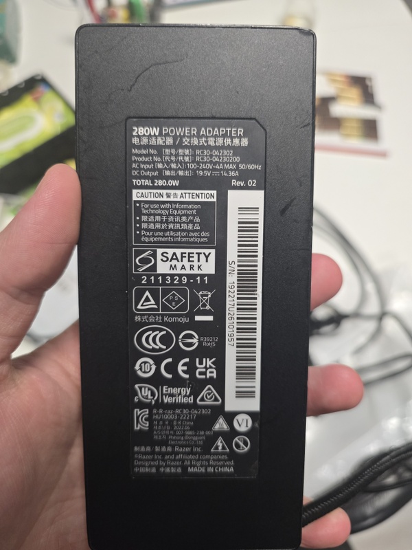

Ik heb reeds een Razer blade laptop gekocht van iemand met een i7 12e gen, rtx3070ti 360hz 17 inch scherm en 1 tb opslag. Laptop functioneert zelf uitstekend alleen ia de adapter deels kapot of kapot ana het gaan. Het is echt een hele slechte adapter design van razer waardoor de bove kant deels is afgebroken. De kabels erin zijn nog heel en ook laad d elaptop goed op zonder mankementen ook terwijl ik ermee beweeg. Is dit op een of andere manier te fixen? Ik kan namelijk geen orginele adapter vinden van 280 watt voor deze laptop

Als je zoekt op “rc30-042302” dan vind je genoeg laders toch?
Ik denk dat je gewoon een universele lader als vervanger kan kopen. Heb je ook een foto van de stekker die in de laptop gaat?
Mogelijk kan je ook met USB-C laden. Dat gaat tot ca 100W dus dan is hij iets minder snel vol, of loopt zelfs langzaam leeg als je vol aan het gamen bent.

Je zou het bevestigingspunt kunnen fixeren met een een flinke hoeveelheid smeltlijm (hotglue) of epoxy.
Ik heb dat ook wel eens met een adapter gedaan (hotglue).
Je hebt ook nog spul zoals sugru
Ook fixeren van de kabel met tie-rips aan de adapter kan helpen te voorkomen dat het probleem verergert.
Het ziet er dan niet fraai uit maar is een praktische oplossing.
Verder kan je natuurlijk altijd nog een universele adapter gebruiken.
Eventueel kan je de oude powerkabel dan nog gebruiken als de juiste connector lastig is.

Het is zo een rot poort die ik voir het eerst zie. Heb ook gezocht naar vervangende adapters, alleen kan ik "orginele" laders ervan vinden met 230 watt, ik heb een 280 watt nodig. En de enige 280 die ik kon vinden was deze nepperd van ali;
https://nl.aliexpress.com/item/1005007411859307.html
Bedankt voor de tips trouwens❤️ vraagje over die sugru: denk je dat dat zal blijven zitten i.v.m. de hitte van de adapter? Tijdens gamen wordt die aardig warm.

Ja, dat is inderdaad een lastige helemaal niet standaard connector.
Ik zou in ieder geval met tie-rip de kabel fixeren zodat het aansluitpunt wordt ontlast.
ik heb zelf geen ervaring met dat sugru maar het wordt wel eens genoemd als oplossing wat provisorisch te repareren.

Hotglue gaat natuurlijk niet houden als iets echt heet wordt.
Maar wordt ook het aansluitpunt echt zo warm?

Het wordt wel erg warm, maar het is hetzelfde als alle andere gaming laptop powerbrick. Laat ik het zo zeggen: als je je hand erop zet kan je hem niet heel lang meer aanraken, denk dat daardoor hotglue misschien minder goed is, maar dat die soort dugru wel goed gaat werken en ook hetzelfde eruit ziet als de adapter.
En vraagje: ik heb geen verstand van elektrische kabels of iets, maar op de foto is denk ik alleen de zwarte behuizing en het zilveren isolatie materiaal ofso te zien die geacheurd is, en de daadwerkelijke kabel die erdoorheen loopt lijkt nog intact. Als ik het gewoon fix met die sugru en ziptie, kan deze dan zonder problemen langere termijn gebruikt worden? En is dr kans op falen dan erg groot of dat niet?
Ik schowde chatgpt de fotos en die zei al gelijk van " nu nieuwe kopen is brandgevaar etc" maar is dat ook echt zo of valt dat wel reuze mee

Welk model laptop gaat het precies om? De meeste moderne laptops kunnen prima werken via USB Power Delivery via USB-C. Dat gaat tot 240W, wat denk ik wel voldoende moet zijn; ik kan me niet voorstellen dat die laptop continu 260W trekt.
Dat metalige wat je ziet kan gewoon een isolatiemantel zijn. Dat is niet zo heel spannend als dat niet helemaal meer intakt is. Maar dat is een beetje lastig te beoordelen met de foto's. Het belangrijkste is dat de kabeltjes waar de daadwerkelijke stroom doorheen loopt nog in orde zijn.
De zilveren afscherming is gewoon ground/ en/of shielding.
Bij veel laptop adapters is de shielding ook gelijk/verbonden met ground.
Zolang de interne + kabel(s) intact zijn is er geen probleem.
En het is ook nog laagspanning, bij kortsluiting zal de adapter(zekering) het begeven of in de beveiliging gaan.
Je moet dus het aansluit/knikpunt (zo snel mogelijk graag) fixeren om te zorgen dat het niet erger kan worden.
Het blijft altijd een kwetsbaar gedeelte, afhankelijk van gebruik en ontwerp van de adapter natuurlijk.
Sommige laptopgebruikers hebben ook nog de slechte gewoonte hun adapter kabel steeds heel strak op te rollen met dit soort problemen tot gevolg. :N
Hoe vaak ik ze ook zeg dat vooral niet te doen. |:(

@The_Doman super bedankt voor de hulp! Ik ga hem gewoon op die manier fixen! Had nog 1 laatste vraagje: nodig om heatshrink of isalatie yape t egebruiken voordat ik de sugru erop gooi of hoeft dat niet? Wederom super bedankt❤️❤️
@TommieW razer blade RZ09-0423NEC3. Specs; i7 , 3070ti, 16gb ram , 360hz
Ik had het ff aan onze grote vriend chatgpt gevraagd, hy vertelde me dat er max 100 watt opgeladen kan worden via usb c. Ik heb wel 230 watt adapters gevonden van razer, maar gaat die 50 watt verschil echt een probleem zijn voor de laptop? Dit is echt puur van stel als het later verkeerd gaat en de adapter het helemaal begeeft

@The_Doman super bedankt voor de hulp! Ik ga hem gewoon op die manier fixen! Had nog 1 laatste vraagje: nodig om heatshrink of isolatie tape te gebruiken voordat ik de sugru erop gooi of hoeft dat niet? Wederom super bedankt❤️❤️
Als je de beschadiging van het knikpunt ziet zal heat-shrink/isolatie tape niet veel toevoegen lijkt mij.
Heat-shrink moet dan ook eerst nog om de connector kabel heen natuurlijk.
Lijkt mij juist ideaal om dat sugru daarvoor te gebruiken.
Ik ben trouwens zelf ook wel benieuwd hoe dat gaat met dat sugru spul.
Toch zou ik ook nog wel een tie-rip, of eigenlijk beter nog een klittenband kabelbinder gebruiken.
Reddit: Is it a good idea to use zip ties like this?
Maar misschien is het niet nodig na de reparatie.
