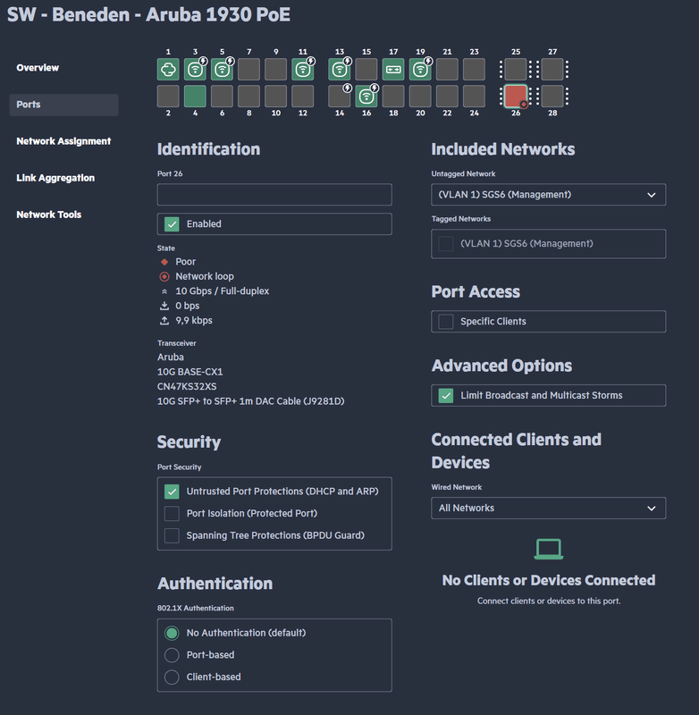

Vanmorgen de DAC weer geplaatst.
Zolang we bestaande UTP kabel tussen de router en de switch erin zit kan ik gebruik maken van internet.
Zodra ik de UTP kabel verwijder gaat de switch offline.
Hoe ziet het eruit in de InstantOn software:
Afbeeldingslocatie: https://tweakers.net/i/3aseb00Gaa6Hv9rtWPM2a8-t_4c=/x800/filters:strip_exif()/f/image/7eOWeghEScg3bA78uw5B8BZY.png?f=fotoalbum_large
Er is verbinding.
Er wordt een network loop geconstateerd (wat logisch is want de UTP kabel zit er nog steeds in)
Er is (een beetje) verkeer tussen de router en de switch. (op het moment dat ik het screenshot maakte toevallig 0bps download)

De SFP+ poort wordt gezien en werkt (groen)
Als ik bovenstaande zie denk ik dat er een verbinding is en er wordt verkeer doorgestuurd dus alles zou moeten werken. Als er een compatibiliteits issue is zou of de Asus of de HPE een foutmelding moeten geven en zou er ook geen verbinding zijn. Echter alles staat op groen en de router en de switch praten met elkaar. Het klinkt mij (als niet deskundige) niet logisch om te zeggen dat er een compatibilteitsprobleem is met de DAC. Wat denken jullie? Toch andere DAC proberen?

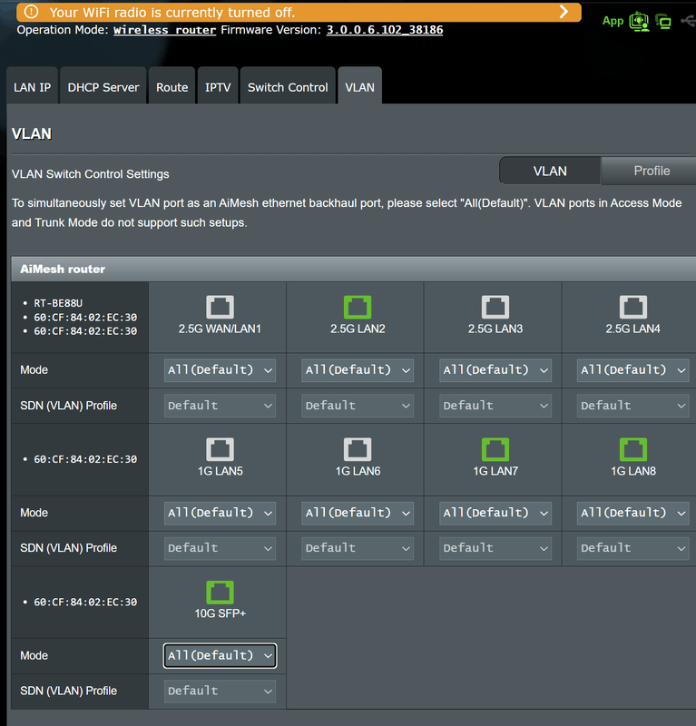

Heb nog wat verder in de configuratieopties van de router gekeken en zag dat ik de 802.1Q tagging van VLAN ID 300 nog niet aangezet had. Na het opnieuw verbinden van de DAC kabel bleek dit echter niet het probleem op te lossen.
dion_b schreef op woensdag 13 augustus 2025 @ 23:38:
Normaliter is DAC redelijk verstand op nul en erin klikken, maar compatibility in SFP(+) wereld is een omgekeerd verhaal: vage AliExpress meuk slikt nagenoeg alles terwijl merkspul vaak enorm kieskeurig kan zijn.
Ik heb twee andere DAC kabels besteld:
- 10Gtek (staat op de QVL lijst van de Asus router)
- MikroTik XS+DA0001 (heeft bij mij goede reputatie)

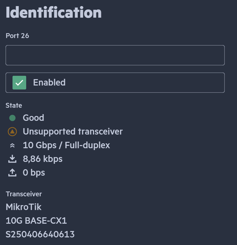

De 10Gtek gaf een foutmelding bij de InstantOn
Afbeeldingslocatie: https://tweakers.net/i/1FUxCav2TCxJas8jvYbh6ni3H5Y=/fit-in/4000x4000/filters:no_upscale():strip_exif()/f/image/0NjKPYJvCad916dH7OLiisqo.png?f=user_large
De Mikrotik geeft geen foutmelding in de switch en ook niet in de router. _/-\o_
UTP kabel tussen de switch en router verwijderd en de verbinding viel weg dus de router opnieuw opgestart en hierna de switch.
De eerste paar minuten gaat het goed
- Het "cloud" lampje op de switch brandt groen (de switch is succesvol verbonden met internet)
- De access points die middels PoE verbonden zijn met de switch zijn opgekomen en verbonden
Hierna gaat het echter weer fout: de verbinding met internet gaat verloren en het netwerk gaat offline.
Even de logfiles van de router bekijken:
1. De MikroTik-kabel werkt:
Aug 16 08:07:56 kernel: Vendor Name : MikroTik
Aug 16 08:07:56 kernel: Part Number : XS+DA0001
Aug 16 08:07:56 kernel: * Opticaldet: Unknown optical module - using default configuration
De router herkent de MikroTik-kabel, maar geeft aan dat het een onbekende module is. Dit is normaal, omdat de kabel niet officieel op de QVL-lijst van ASUS staat. De router gaat verder met een standaardconfiguratie en de verbinding komt tot stand. De kabel is niet het probleem. _/-\o_
2. De fysieke verbinding is succesvol:
Aug 16 08:08:07 kernel: eth9 (Int switch port: 6) (Logical Port: 6) (phyId: 7) Link Up at 10000 mbps full duplex AN: Off
De SFP+-poort (eth9) van de router heeft een stabiele verbinding met de switch op 10 Gbps met full duplex :)
3. Het echte probleem: dropped packets:
Aug 16 08:08:06 kernel: DROP IN=vlan300 OUT= MAC=... SRC=152.53.227.109 DST=31.201.227.186 ...
Aha! De logfile staat vol met "DROP IN=vlan300"-meldingen. De router ontvangt VLAN-tag 300 verkeer, maar gooit dit weg omdat het niet weet waar het heen moet. De router stuurt de internetpakketten niet correct door over de SFP+-poort.
VLAN profiel aanmaken op de router:
Afbeeldingslocatie: https://tweakers.net/i/Mc6p07HSFpUZJnYrkudy5D8f52Q=/800x/filters:strip_exif()/f/image/jEoEGKhkmLtc4hiVlS2GP1sc.png?f=fotoalbum_large
Check
VLAN profiel assignen aan de SFP poort....
Afbeeldingslocatie: https://tweakers.net/i/ptX-957sqFw-m4qHinFW2yyUmow=/x800/filters:strip_exif()/f/image/FPT1MQe4DgbOSfUn2xaRCdgK.png?f=fotoalbum_large
Gaat niet, is greyed out

Wat staat er onder Mode. Want nu staat er ALL, dat wil zeggen dat al het verkeer erover gaat. Wel raar dat het met de gewone rj45 wel goed ging en die staan hetzelfde.
  • HaikoW
  • Laatst online: 00:18
HaikoW
International man of mystery
Onder Mode heb je naast <All(Default)> ook de opties <Access> en <Trunk>
Als ik <Access> kies kan ik wel de VLAN300 optie kiezen
[ Voor 28% gewijzigd door HaikoW op 16-08-2025 10:56 ]

Lijkt me toch iets niet goed te staan kwestie van inkomend verkeer, vermits al de poorten hetzelfde staan en het wel daarvoor werkte.
Juist gezien maar de router dat je zegt heeft volgens de afbeelding maar 1 SFP+ poort :/ edit verkeerd gelezen

Heb de SFP+ nu zo geconfigureerd dat deze op <Access> mode staat en VLAN300 profiel gebruikt.
UTP eruit en de switch verliest weer de verbinding.
Het moet echt een instelling zijn in de router.

De Switch is inmiddels van gedachte veranderd dat ie de MikroTik DAC toch unsupported verklaart - de state van de poort is overigens nog wel steeds "good" - dus ga het nog even proberen met de originele DAC van HP.
Afbeeldingslocatie: https://tweakers.net/i/MhaNYsaV3DmEllMi78qXcGqBnt0=/x800/filters:strip_exif()/f/image/5fZanGKzs390vegSWDRsaXhC.png?f=fotoalbum_large
