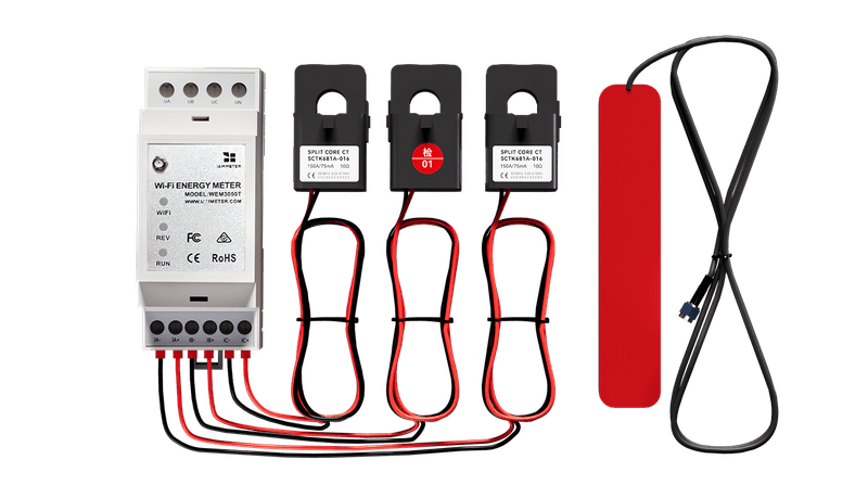

Prisma16 schreef op zondag 10 augustus 2025 @ 17:01:
De meeste energiemeters meten de stroom per fase en gaan er vanuit dan de spanning voor iedert fase gelijk is.
Gelukkig doen de meeste dat niet zeg! Dat zou een meetonnauwkeurigheid van hier tot ginder geven. Zeker als de power factor ook geen 1 is.
